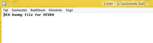

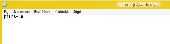

Vírusirtó, tűzfal?A Windows-od tiszta telepítés, vagy frissítetted valamiről?
Mi az autoexec.bat és a config.sys tartalma?
Beren
Nekem Win8.1-en nincs. Ha nulla a tartalma, akkor nagy szükség nincs rá - ha valaminek feltétlenül kellene, akkor nem lenne üres a fájl. Ott lehet hagyni, nem kér enni, de nyugodtan törölhető is, főleg, hogy egy szimpla text fájl, bármikor újra oda lehet tenni, ha netán kellene valamire.

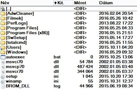

- Az autoexec.bat 0 bite-os, üres fájl, biztosan törölheted, bár érdekelne, mi hozta létre egyáltalán - utoljára talán XP-n láttam ilyet, de már ott sem használták szinte semmire.
- Ha jól sejtem, az msvc*.dll fájlok a .NET részei. Hogy ezek hogyan kerültek oda, nem tudom, a .NET esetén nem te választod meg a telepítési útvonalat, automatikusan meg biztosan nem ide teszi a fájlokat.
- A setup.ini valami telepítő beállítási fájlja, de hogy mié, azt a neve alapján nem lehet tudni.
- A winamp.ini nagy eséllyel a Winamp beállításait tárolja, de ennek sem itt lenne a helye, hanem a Winamp telepítési könyvtárában.
- A logfájl meg valami program működését naplózza.Persze semmi sem biztos, mert ha pl. valami vírus hozta létre itt ezeket a fájlokat, akkor bármi lehet bennük, szóval jó lenne kideríteni, hogy hogyan és miért kerültek ide ezek a fájlok.
Elvileg egyébként ezekre a fájlokra nincs szükség a gyökérkönyvtárban. Csinálj egy mappát valahol, helyezd át oda ezeket a gyökérből, aztán kiderül, mi a helyzet - ha valamelyik mégis kell, hamar kiderül és visszateheted.

dlaj
Ezek a fájlok találhatóak a C gyökérben. Ezek közül mi a szemét, mi az amit nyugodtan törölhetek?

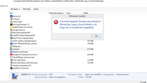

height
quailstorm #68974 üzenetére
Igen, de hogy tudnám ezt törölni? Mert nem engedi újra telepíteni. A ccleaner az egyedüli program ami kijelzi, hogy programok közt van .
height
quailstorm #68971 üzenetére
DS39 quailstorm MaCS_70
Köszönöm, hogy válaszoltatok!
De az a baj hogy az eltávolítandó paintnet program nem látható a revo programban, és többiben sem.

És a Revo Uninstallert honnan tudom letölteni?
height
quailstorm #68961 üzenetére
Köszönöm a választ, a hiba lényegében meg oldódott. De a paint net alkalmazást még nem sikerült eltávolítani, ujra szeretném telepíten, de nem engedi.
