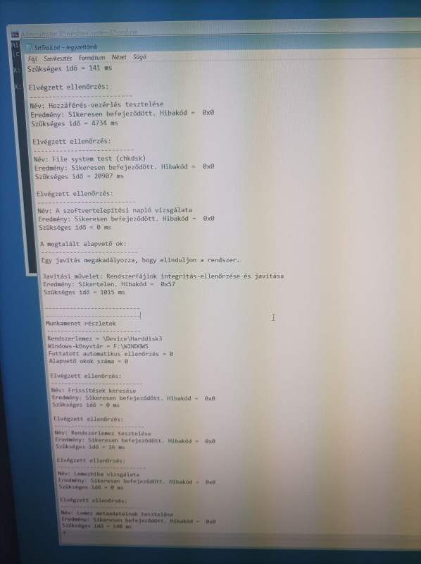

Felraktam a nagy gépre, mindenféle hókusz pókusz nélkül. (secureboot, tpm2, támogatott proci)
amit hibának hozott:
ssgdio64.sys nem betölthető - mondjuk ez jó, thaiphonburner progi drvivere ami fent sincs már szóval legalább kiírtotta, jó pont!!!
Rivatunner statistics server nem töltődik be -reinstall szerintem megoldja. Nem gond.Ami nagyon gáz hogy kézzel kitöröltem az mcupdate intel féle mikrokód betöltést éééés nem volt hajlandó többet elindulni. Repair loopba futott.
(mikrokód lassítja ezt a konkrét procit és az OC is instabil vele)
Magyarán akár melyik rendszerfilet kézzel átnevezem vagy törlöm (ami amúgy indításkor nem lenne kritikus) az rögtön egyenlő a halállal. Indítási javítás nem csinálja meg.Úgy könnyű biztonságos rendszert írni hogy ha valami módosítás van akkor beáll mint a gerely és nem képes javítani még egy ilyen egyszerű nem is kritikus dolgot.
Filet visszamásolva/visszanevezve működik tovább.Megoldás pedig ultra fail:
Gyakorlatilag NEM szabad törölni hanem át kell cserélni az AMD félével az Intelest.
Rendszevédelem a file meglétét nézi, nem érdekli mi a tartalma. Simán elhiszi hogy ennek így kell működnie. Értelem szerűen betölteni nem fogja mert nem egyezik a proci id. Kissé fail hogy törölni nem lehet de cserélgethetem büntetlenül a fileokat. -

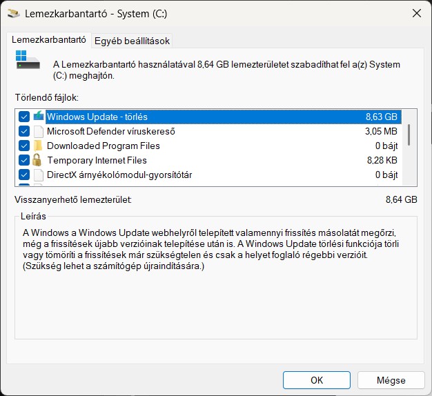

sziasztok
beragadt nálam egy 8gigás update maradvány amit az istennek se akar leszedni a lemezkarbantartó. volt valakinél hasonló? próbáltam már csökkentett módban, windows update-et kikapcsolva, mindenhogy.

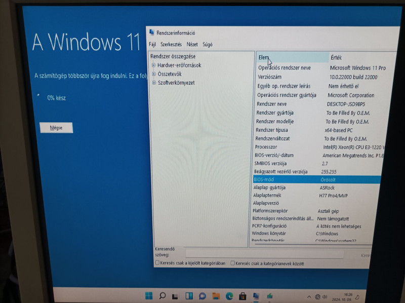

Próbáltam fölrakni Intel Xeon E5-2666 v3-ra Rufussal, de nem indult el, nyűgösködött mindenre. Sokat nem tököltem vele, majd egyszer

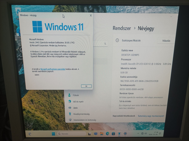

Teszek egy próbát. A fenti parancsok után 24h2 rufus mindentixelt usbről indított setup.exe úgy néz ki települ. Ugyanakkor nehezítésnek a legkorábbi kiadást upgradelem. Legacy mód, ivy bridge xeon.
A recovery/boot partició 50mb csak,nem 500 ennél elakadhat .lassú lesz, írok hogy felment-e.
Ha igen akkor továbbra is működik a rufus mód nem támogatott hardveren. Minimumnak azért core2, 4Gb ram, 120gb ssd alá nem adnám. -
