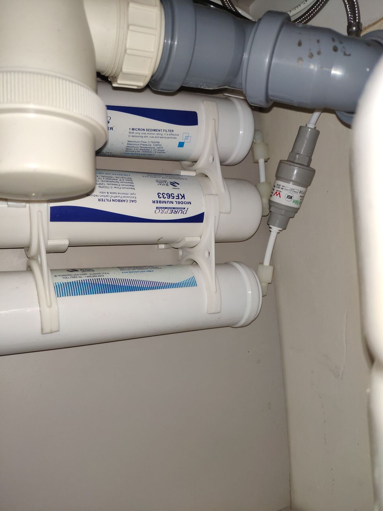

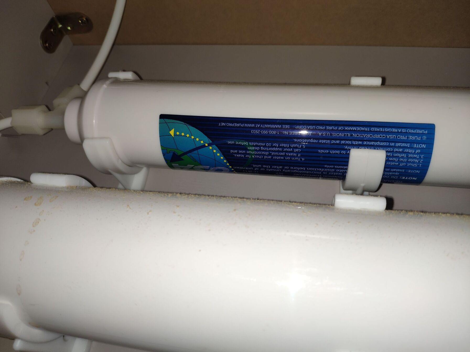

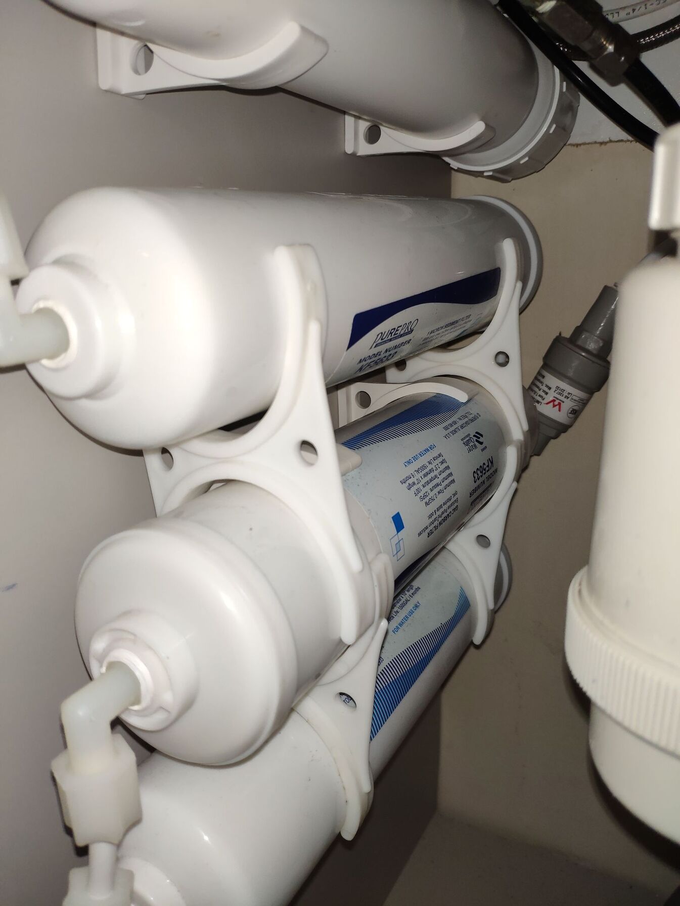

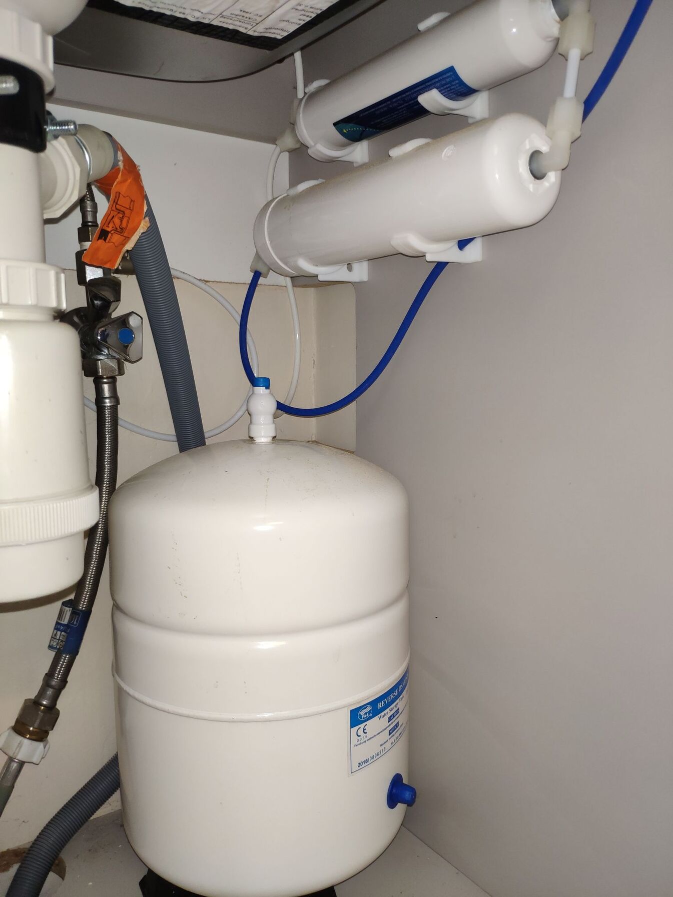

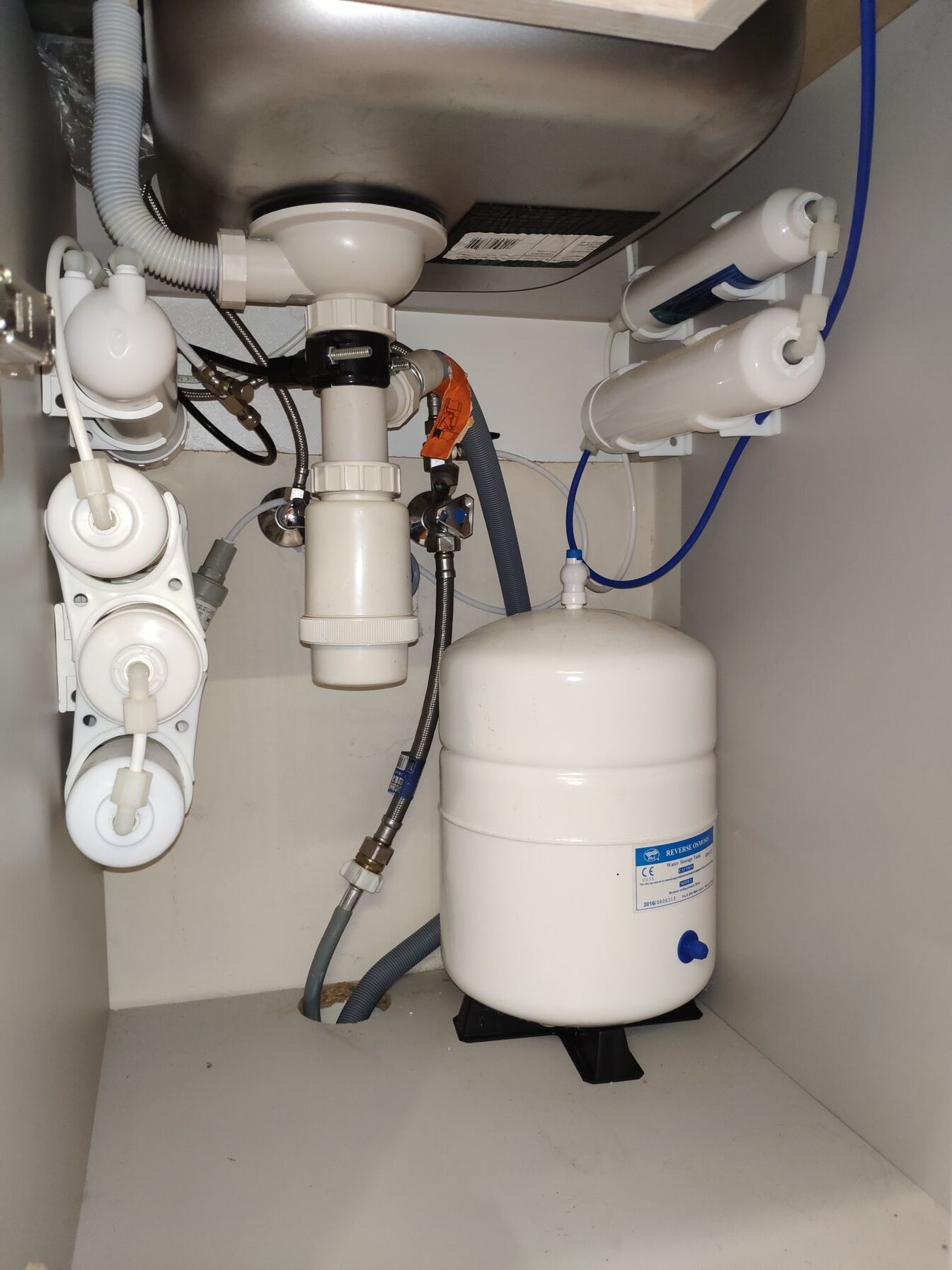

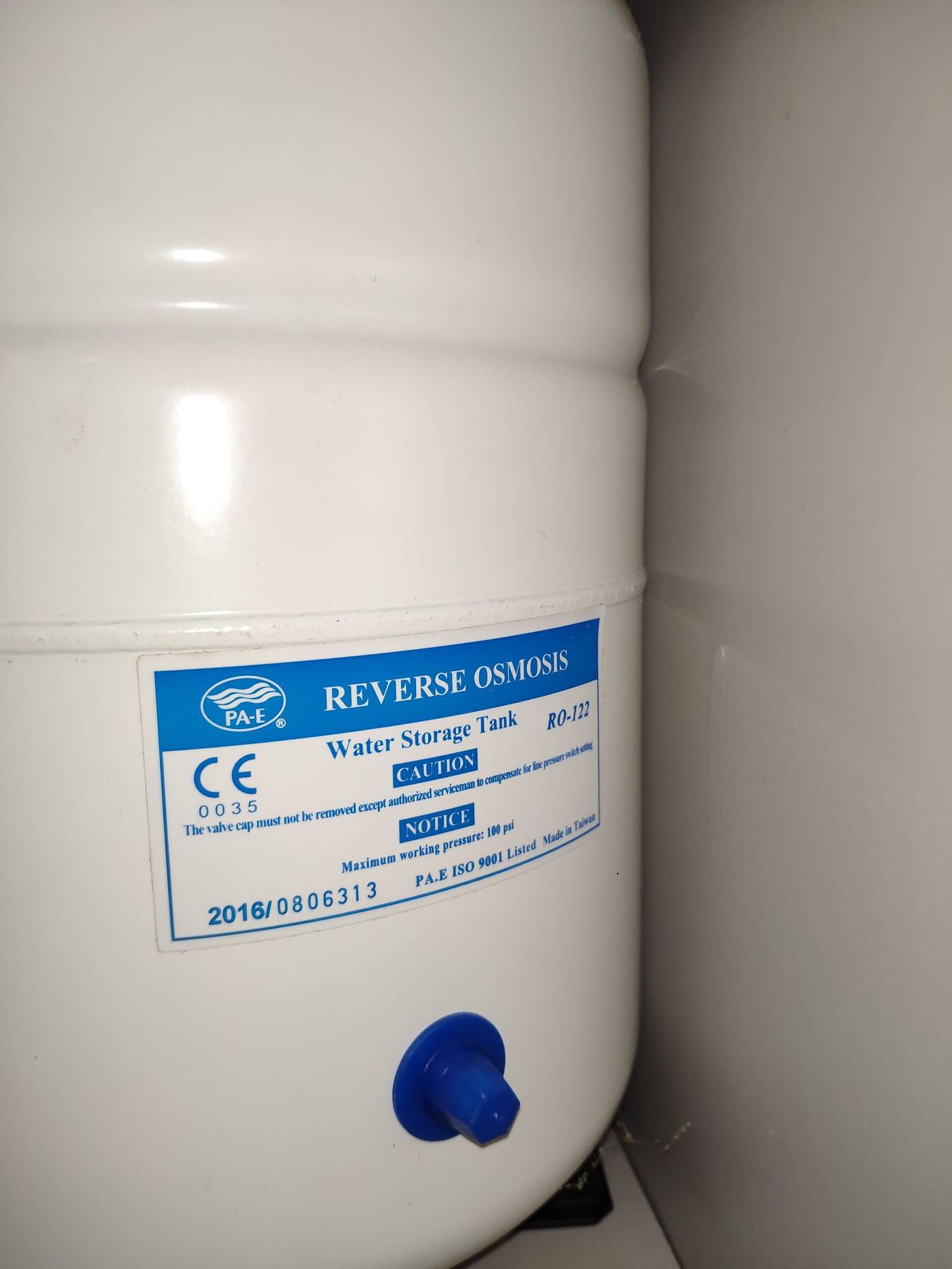

Sziasztok! Segítsetek, hátha valaki jártasabb nálam. Úgy költöztem be a lakásba, hogy már volt beépítve víz "utótisztító", ha jól azonosítottam be, a PurePro M500 (nem nyomásfokozós, nem kell neki áram). Az előző lakó mondta, hogy a következő évben ideje lesz cserélni benne a szűrőket, gondoltam majd rájövök, hogy mit mire, de nem így lett. Azóta a nyomás is hamar elmegy, ha megnyitom egy pohár nem telik meg.
Aki ismeri ezt a típust, vagy csak a problémát, kérem segítsen! Áll 5 szűrőből, mindegyik mást szűr, máshogyan. Mit érdemes cserélni, és mire? Meg lehet valahogyan állapítani, hogy melyik szűrő csereérett már? Nem tudom, mióta vannak beüzemelve. A 3 nagy egyforma szűrők ilyen formák.
Illetve ez megoldja a nyomás problémát is, vagy a nyomástartállyal is kezdeni kell valamit?
[kép] [kép] [kép] [kép] [kép]
Köszi előre is! -

. Tegnap megerkezett a Geyser Aragon 3 20" -as filterem be is szereltem. A viznek kolcsonoz egy teodora asvanyvizre emlekezteto izt, es mintha CO2 dusitott lenne. Kis apro buborekok vannak benne. Valamint miutan kiengedem a vizet, mondjuk egy flakonba majdnem total feher, majd szepen kitisztul. Atmostunk mar rajta jopar liter vizet.
Valaki hasznal ilyet? Ilyennek kell ennek lenni? (Sosem hasznaltam meg) -
