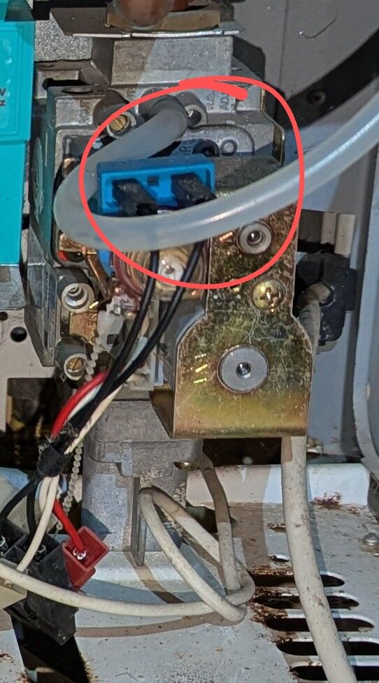

Ez a vezetékpár a moduláció, a sok pólusú csatlakozó az on/off. SIT Sigma 845

A logikám az lenne, hogy mivel az NTC nem 0/1 állapotokat tud, így az ellenállás függvényében "valami" biztosan fokozatosan változik a kazánban, vagy szivattyú sebessége vagy a lángmoduláció, de csak egy pár hete vagyok önjelölt gázszerelő, szóval ez csak találgatás a részemről.
Caldera
Ha a gázszelepen van elektromos csatlakozó az biztos, hogy modulációs.

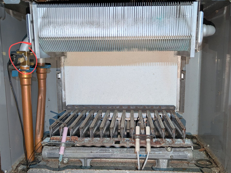

Üdv mindenki!
Kérdezném a szakikat, a kazánban lévő hőcserélő elmenő ágán, még az NTC előtt van egy ilyen termosztát:
https://www.fokabt.hu/saunier-duval-Termosztat-05715100?srsltid=AfmBOoqW7d1YG_iAxQjDIHz3C8o2QOskftrG2XrtdCbhHjvyZDQdgp4JEbből is folyamatosan dolgozik a kazán, vagy ez csak egy ON/OFF kapcsoló, és túlmelegedésnél (amikor a közepén kiugrik a gombja), lelövi a kazánt?
Köszönöm!

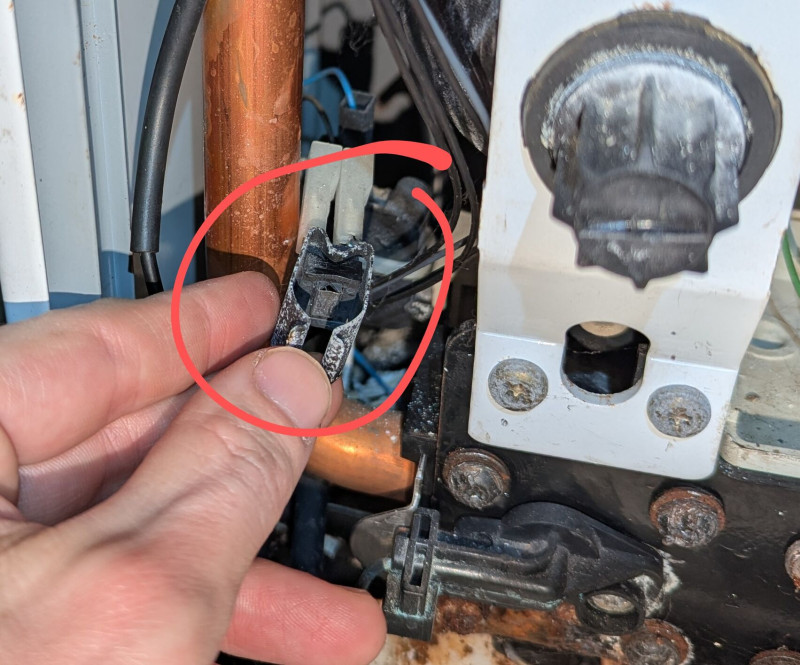

csabyka666
Meglett az NTC, kivettem, lehúztam a csatlakozókat, megpucoltam, a csövet is lepucoltam, de nem változott semmi.
Kivett állapotban megmértem az ellenállását, a pincében kb 5-10 fok lehet, így 15 kOhm-ot mértem, de ahogy elkezdtem a kezemmel fogni, vagy lehelni rá, lement 10 kOhm-ra. Ez az érték nekem magában sokat nem mond, a neten MOhm nagyságrendet írnak ezekre az NTC modulokra, de a linkelt leírás nem ad rá konkrét választ.
A 33-as oldalon 12-essel jelölt kézi légtelenítőt én nem találom sehol...logika szerint a legmagasabb ponton, a hőcserélőn kellene lennie, de hol a viharba van az? Az automatikus megvan, kicsit szivárog is, de nem merek hozzányúlni, nehogy meginduljon nekem.
NTC itt van:
csabyka666

Az altalad belinkelt doksiban a hocserelo csovezesen a 19-tol lejjebb a 16-os homero lehet az NTC. Azaz a foto alapjan ezt a kazan aljaban levo hidraulikan kell keresni, nem az egesterben. Szerintem a lenti kepen a Sonde T az:
Igen, elneztem a rajzot(Sajnos nem jo minoseg), a HMV homero(ami szinten ntc) az kulso eszkoz, 15-os jelolessel.
csabyka666
Van különbség a HVM-be bemenő és az onnan kijövő csövek hőmérséklete között, úgy értve, hogy a bemenőt alig tudom megfogni, míg a kijövő csak egyszerűen "meleg".
Áramlási gond sincs szerintem, mert ahogy végigtapogatom a csövet, viszonylag hamar felmelegszig teljes hosszában, értsd ha hidegen indítom, akkor percek alatt meleg az egész, értelem szerűen a kazánból kijövő sokkal melegebb, mint a visszatérő. Emlékeim szerint ez ilyen meleg volt régebben is, amikor működött.Mivel a probléma egyik napról a másikra jött elő, azért gondoltam az NTC-re, de nem találtam meg tegnap, csak ezt a hőkioldót (vagy termosztátot, ki hogy nevezi). A logika szerint az NTC lenne az első védelem, ha ez nem működik, akkor a hőkioldó, ha az sem, akkor a biztonsági szelepen elengedi a vizet - de ez továbbra is csak logikázás a részemről.
HMV körön van egy automata légtelenítő, azt lecseréltem, mert szivárgott, azóta száraz. Az a legmagasabb pont, úgy néztem.
NTC mindenképp a kazán hőcserélőjének elmenőjén kell, hogy legyen, nem? Fűtésen nincsen, csak a HMV részen? Ezt hogy érted?
Reggie0
Probald ki, hogy lecsereled a teljes HMV tartaly vizet hidegre, azaz addig engedd ki a melegvizet egy csapbol mig olyan hideg viz nem jon, mint amilyen a hideg csapbol, termeszetesen kikapcsolt kazan mellett. Igy inditsd el es figyeld meg, hogy mekkora a homerseklet kulonbseg a kazan hibara allasa elott az eloremeno es a visszatero ag kozott. Ha alig van kulonbseg, akkor a HMV nem veszi fel a hot, a csokigyo kivul es/vagy belul lerakodasos. Ha jelentos kulonbseg van koztuk es megis felforr a viz, akkor vagy aramlasi sebesseg alacsony vagy homero problema, esetleg nagyon be van levegosodve a hocserelo.
Szerintem kezdetnek legtelenitsd a szivattyut es a hocserelot, azzal nem lehet melleloni.
Amit bekarikaztal pirossal az szerintem a 19-es, azaz a tulmelegedes korlatozo. A HMV NTC modul mar az also reszben van csak a HMV koron.

Üdv mindenki!
Segítséget szeretnék kérni. Van egy Saunier Duval Thema F AS 23 E turbós kazánom.
Tünet: fűtés módban szépen dolgozik, viszont HMV módban kb 20 másodperc fűtés után hibára áll - a lángot elveszi, a szellőztetés és a keringetés egyszerre megy kb 50 másodpercig, majd újra begyújt, és 20 másodperc után ismét lekapcsolja...közben a kazánon a szellőztetés ikonja alatt pirosan világít a LED (miután a lángot elveszi). Hidegen indítva tovább megy, mint 20 másodperc, nyilván több időbe telik neki felmelegíteni a HMV vízkörét. HMV tárolóban a csőkígyót megpucoltam. HMV módban a lekapcsolás előtti másodpercekben zakatoló hangot hallok a kazánból, gondolom forr a víz a hőcserélőben.
Felmerült, hogy esetleg eldugult a hőcserélő a kazánban, de ezt elvetném, mivel fűtés üzemben nulláról indítva kb 10 perc alatt az összes radiátorom átmelegszik, szerintem az áramlás jó. HMV módban is teljes hosszban meleg a tárolóra menő cső. Gondolom ha dugulás lenne, akkor nem mozdulna benne a víz, vagy csak nagyon lassan. A hőcserélő 1 körös a kazánban.
Burkolatot levettem, kitakarítottam az égőt és a hőcserélőt, bár nem volt rajta sok por, lámpával át tudom világítani a lamellákat, nincs szétégve sem.
Tipp: Az NTC hibásodott meg, és ebben kérem erősítsetek vagy cáfoljatok meg. Alapesetben HMV üzemmódban is le-le szokott állni a láng (amíg a szivattyú elkeringeti a vizet), de akkor nem ment a szellőztetés, csak a keringető, és azt gyanítom, az NTC érzéketlen, és ezért az elmenő csövön lévő termosztát(?) kapcsolja "vészüzembe" a kazánt. Fűtés módban ugye nagy a vízkör, azért van ideje visszahűlni, de HMV módban percek alatt tűzforró lesz a tárolóra menő és onnan eljövő cső is, utóbbi kicsivel nyilván hűvösebb.
Csatolok egy fotót. Ha jól gondolom, a bekarikázott alkatrész a termosztát, viszont hol találom az NTC modult?
Köszönök minden segítséget!
Tudom, hívjak szerelőt, de sajnos csak húzódoznak, hogy ez egy régi kazán, le kellene cserélni, amit meg is értek, ha nem szívesen nyúl hozzá, viszont én csak a HMV előállítására használom, évente 100 m3 gázzal elvan, nem fogok 1M-et beruházni kondenzációsra, sohasem térülne meg nekem...szóval megpróbálnám életben tartani ezt a kazánt. -
