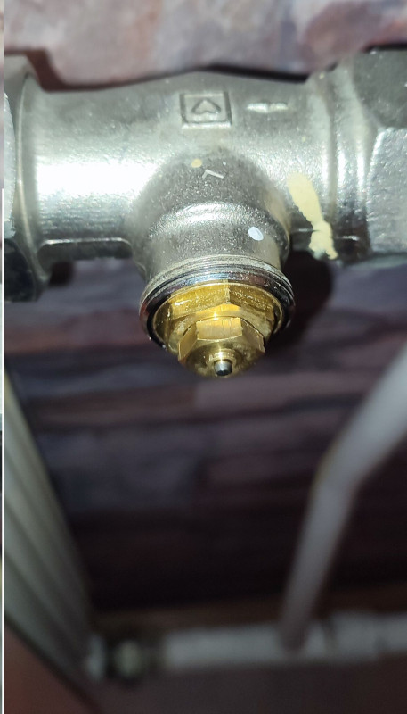

Egy csavarhúzó végével normális erővel próbálva meg sem moccan a kis pöcök.

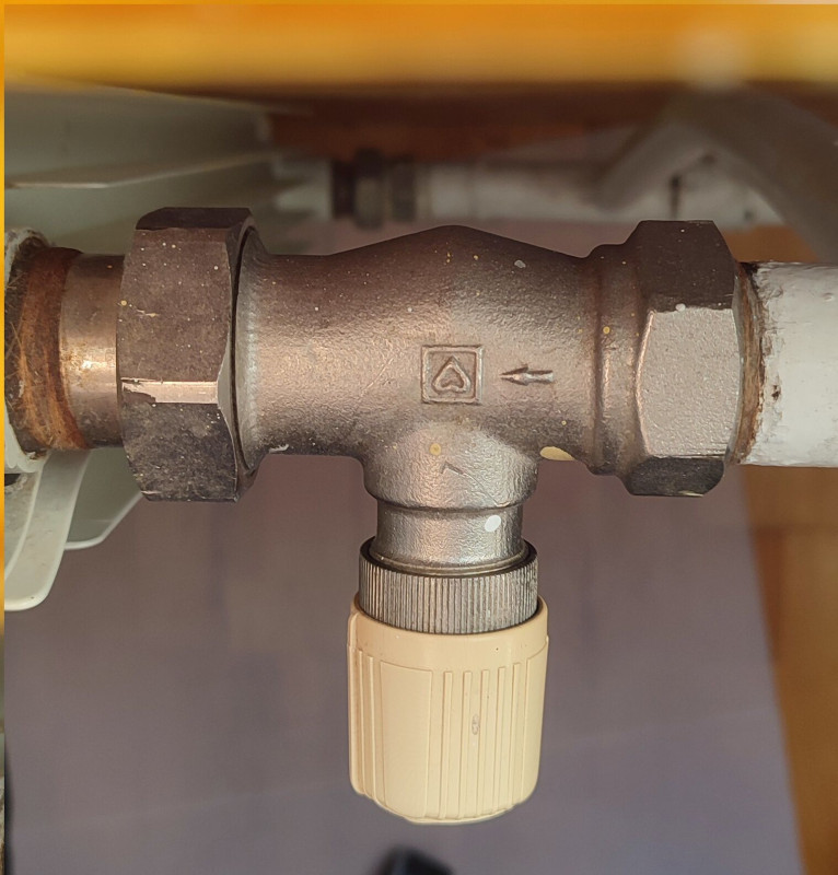

Méghozzá egy jó régi Herz. A fehér kupak csak egy védőburkolat, illetve tökig tekerve teljes zárást végez.

Sziasztok!Egy ilyen radiátorcsap vagy szelep vajon mikor van teljesen kinyitott állapotban?
A műanyagon alig lehet egy picit tekerni, míg az alatta levő menetes fémen lehetne, csak akkor meg félek hogy elkezd ömleni kifelé a víz.
Nem tudom hogy azzal csak a víz nyitását szabályozom a radiátoron át és csak bizonyos mértékig lehet tekerni, vagy lecsavarom vele az egészet
Amúgy a csövek elég forróak, míg a radiátornak max a felső része meleg most.
Láttatok már hasonlót?

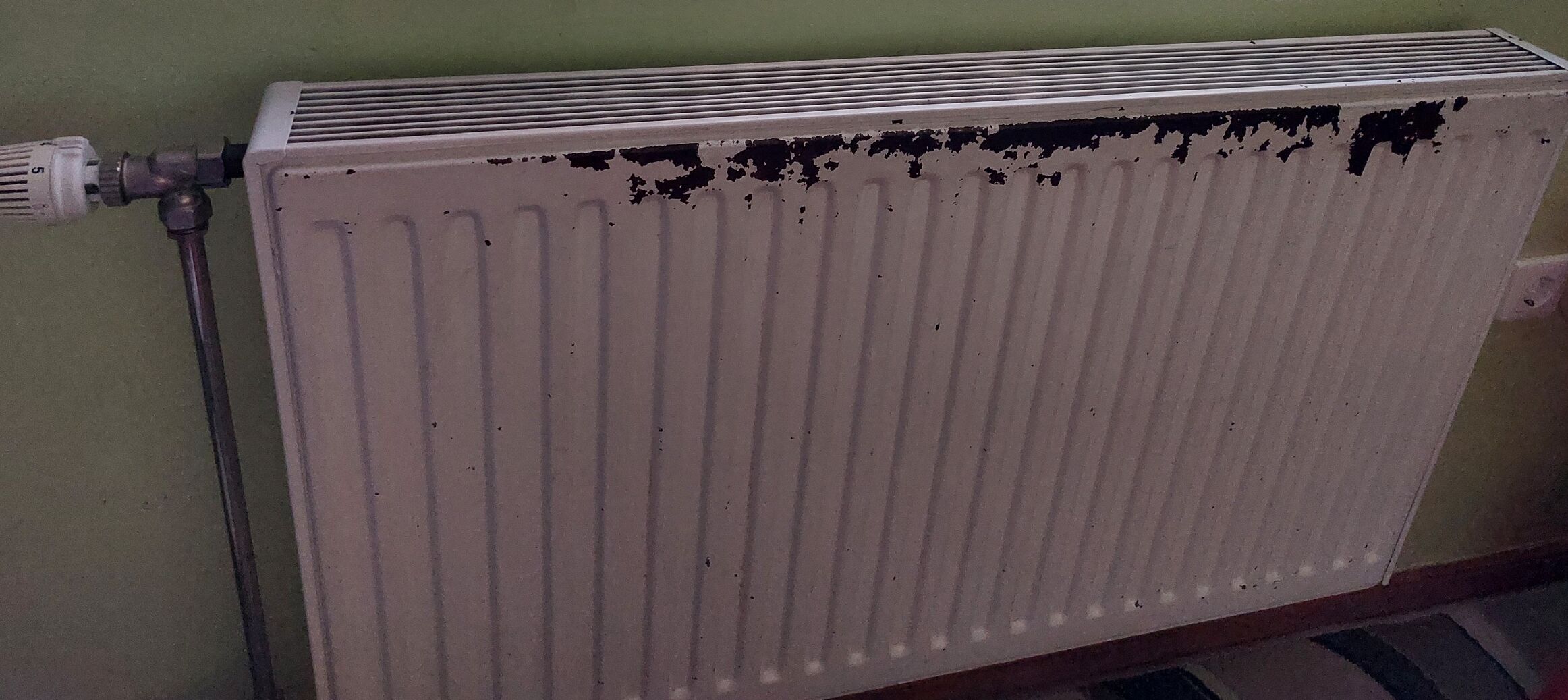

Jobb hatásfok elérése lenne a cél, az adott feltételek mellett
Csak gondoltunk már korábban arra, hogy lehet ki kéne cserélni új radiátorokra a régieket.
Csak nem vagyok benne biztos hogy a régieknél jobbak az újak (mindig úgy gondoltam hogy a régiek jobban tartják a meleget). Viszont az új radiátorok lehet jobban, gazdaságosabban működnek együtt az újabb kazánokkal?! -

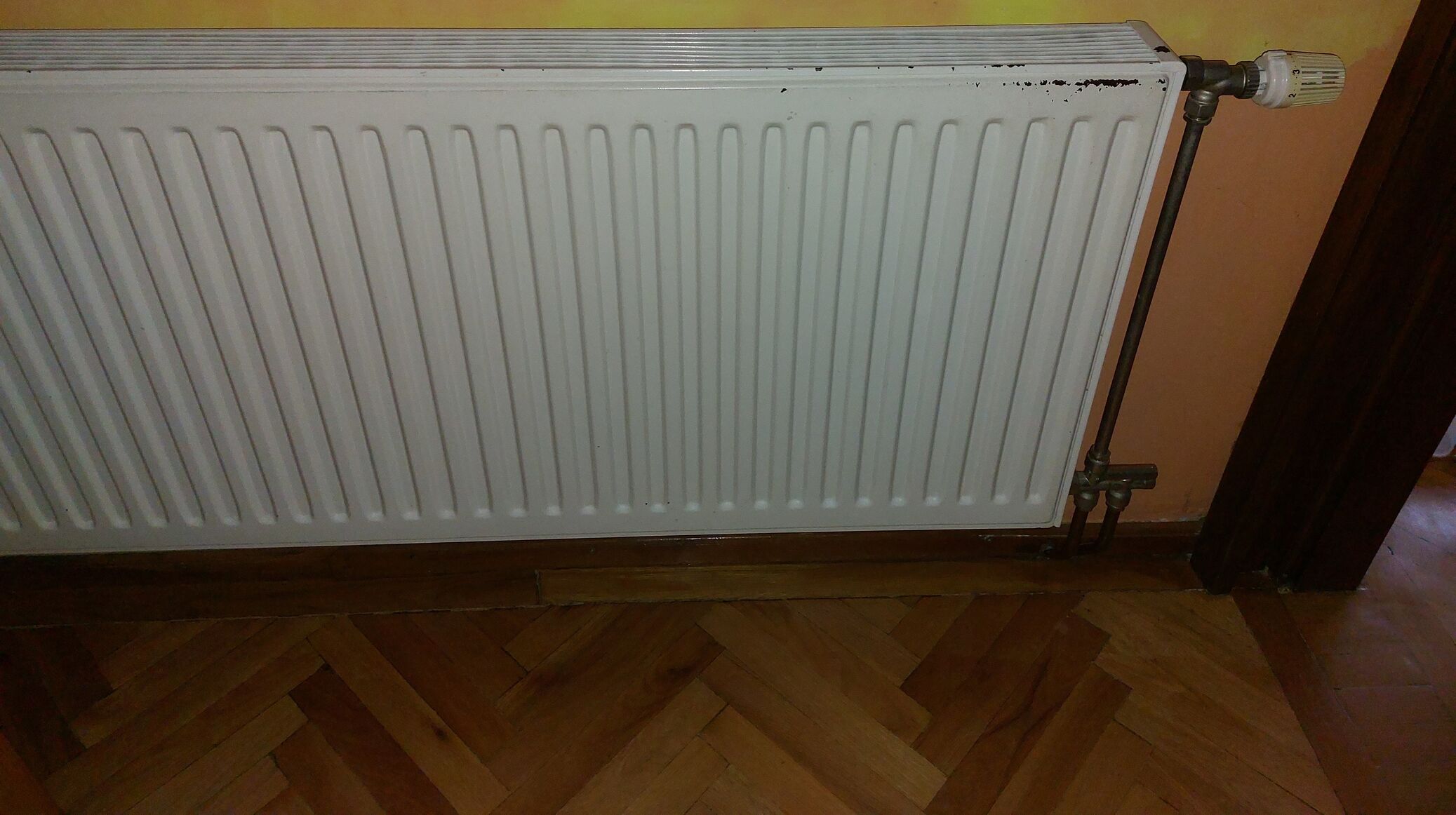

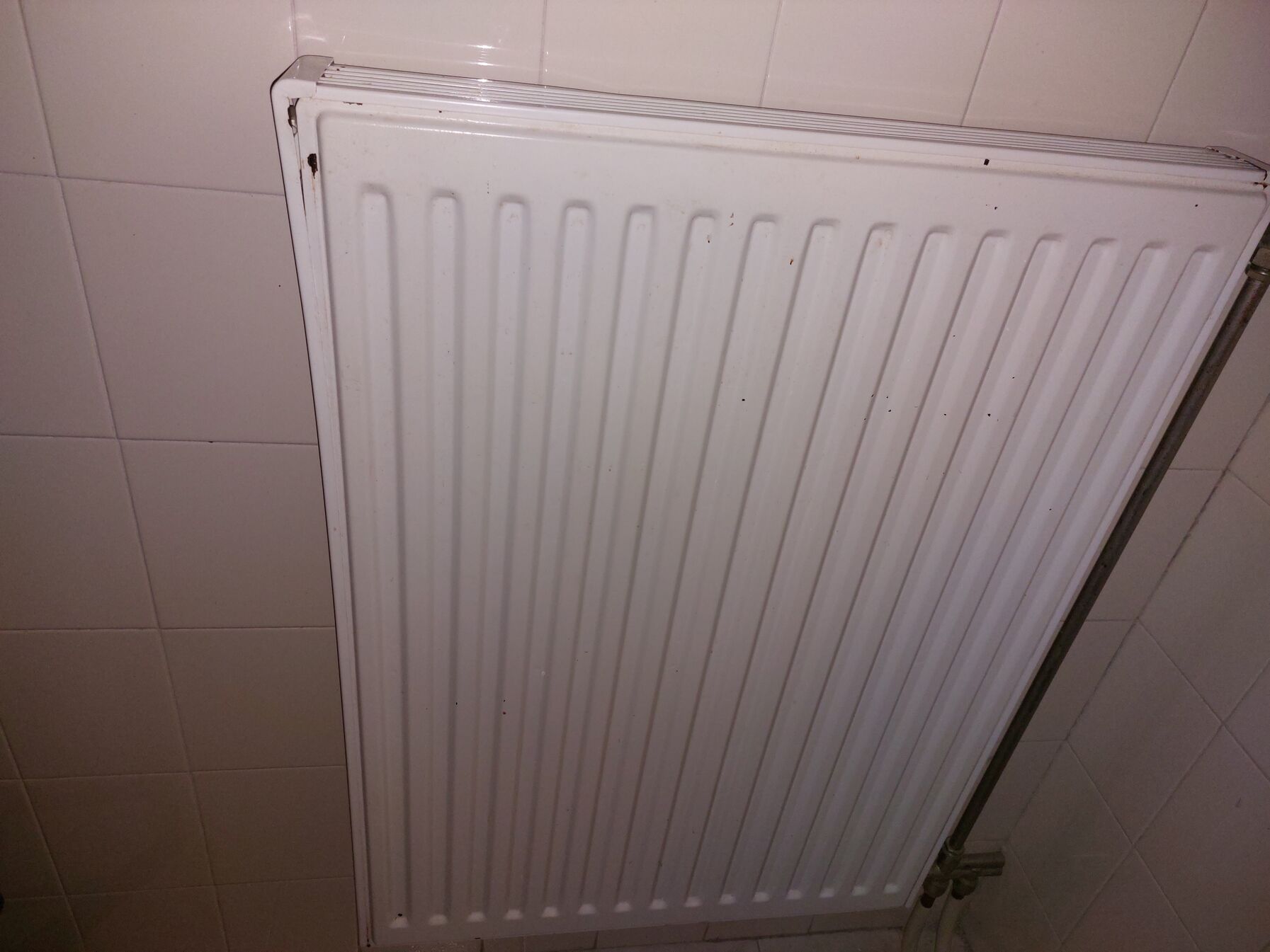

65nm-es lakásunkban (szigeteletlen, B30 tégla, műanyag nyílászárók vannak) westen star kondenz kazán van, kb 7 éves.
A radiátorok nem lettek még cserélve. Érdeklődnék, hogy érdemes e lecserélni újakra a képen látható régi radiátorokat.2 szobában ilyen hosszabb radiátor van, kb 160cm hosszú
[link] kisebb szobában egy kb 103cm hosszú [link] és konyhában egy keskenyebb darab [link]
Másik kérdés, hogy hány évente szükséges a fűtési rendszer átmosása? Vagy csak akkor kell, ha esetleg nem működik jól?

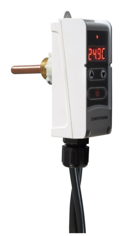

Nem igazán látom mivel tud többet mint egy WIFI s Computherm.#9358ozark
"Fontos azonban megjegyeznünk, hogy csak a zöld színű OpenTherm felirattal ellátott kazánok ismerik ezt a szabványt teljes mértékben. A csökkentett OpenTherm tudású kazánoknál probléma adódhat a termosztát és a kazán közötti kommunikációban." -

"Csak egy alap egyszerűre van szükségem, ami sima benti, kültéri egység nélkül. App vagy wifi sem izgat, nem fogom nyomkodni."
Erre irtam, hogy a computerm megfelel, mint sima ki-be termo. Évekig tud hibátlanul működni. Lányomék most mentek el és WIFI n feljebb kapcsolta a fűtést a telefonjával a Class One kazánon.
Természetesen vannak sokkal többet tudó termosztátok, nekem is volt öntanuló siemens, de nem nagyon szerette például a szellőztetést, esetleges becsukott ajtókat.

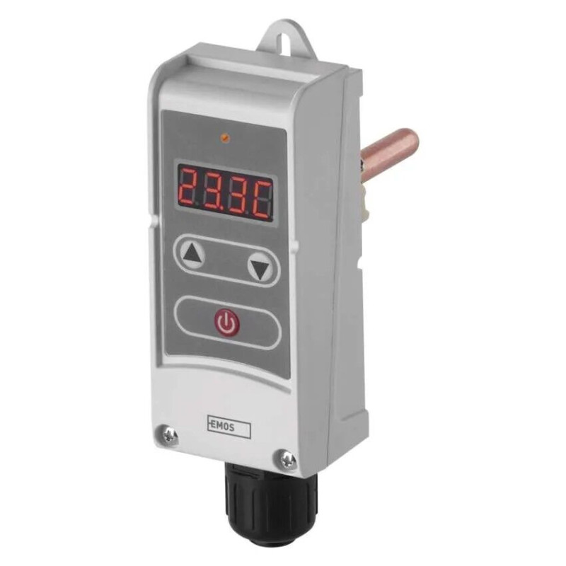

Néztem én is ezt a vezérlőt, az a bajom, hogy most merülőhüvelyes csőtermosztát indítja az extra szivattyúmat, de vagy "lemarad", vagy későn indul (kazán túlmelegszik, leáll), vagy még kazán leállás után megy 30 percet is. Egyszerűen nincs az a pont ahogy jó lenne. Működne a bus rendszerem továbbra is? Gondolom akkor a cube ebbe a vezérlőbe köt bele, a szivattyút kikötöm belőle és a buson megy tovább a kazánhoz?

Sajnos nem, mert a 3 vezetékes náluk a leírás alapján úgy működik hogy a 3 ból 1 vezeték a nulla és a másik kettő a nyit és a zár. [link] 7. oldal. HPControlból csak a 2 vezetékes lenne jó de ott ugye kondi feltöltéses a zárás.
