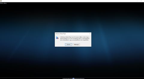

GAbre
Valaki tudna segíteni,hogy tudok konvertálni x264-et?
Mert vannak olyan forrásfájlok,amikre 2 menetes kódolásnál 0x000001-es hibát dob és nem csinálja meg formatfactory.
Ha 1 menetes kódolással viszont megcsinálja az ilyen fájlokat,de nem minden lejátszó játsza le,vagy csak ~5 perc várakozás után.
Valakinek van tippje esetleg hogy lehet.Google nem segített. -
