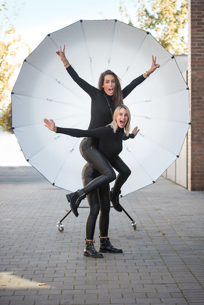

Így van ahogy írod. Kültér nálam nem annyira játszik. Eddig vakuval meg elemlámpával fotóztam kisebb tárgyakat, de persze direktben nem jó. Vettem derítő lapokat, de azok kézbe valók és nincs mindig segítség. Tehát kell valami állványra szerelhető, ernyő, softbox. A tárgyhoz képest nagyobb fényfolt kell, ezért jött az ernyő ötlet, de pl. hwaprón 2 50x70-es softbox állvánnyal és 2 135 W-os fénycsővel 20-ezer, csak nekem nem fénycsöves kell hanem vakut tennék bele. Szóval lehet még lesz kedvező áró softbox ajánlat.

Az a helyzet hogy mind a szögek, mind a távolság változtatásával, a könyezet fényvisszaverő képességeivel változni fog a fényformáló hatása a képi világra. Pl egy 3x3m-es fehér falú helyiségben ha egy 100cm-es áteresztő erőyvel fogsz világítani mondjuk 2m-ról, akkor kapsz egy szinte árnyékmentes fotót. Ha ezt kültéren használod ahol a téma közelében nincs "semmi", akkor más hatást fogsz elérni. És más lesz 30cm-re az arcába tolva a fény és más 5m-re távolítva.
Nekem is van ernyőszerű cuccom... csak picit nehéz, meg annyira nem kicsi (mindkét lány 180cm közeli magassággal bír)

Én alapvetően ernyő "ellenes" vagyok. Persze ismerem az előnyeit pl olcsó ár, bármivel kompatibilis, könnyű stb... de számomra a hátrányai miatt ritkán használt eszközök.
1. nem szeretem a szemfényét (ronda pálcás látványt nyúkt)
2. kevés olyan vaku van ami pont képes az ernyő közepébe villantani, így azt egyenletesen kivilágítani. Leginkább felfelé tolódik a vaku fénye, és így asszimetrikus lesz az ernyőből kilépő fény. Tudom- ez sokszor észrevehetetlen, de ha tökröződő felületen látszik (pl emberi szem, ablak... bármi felület, akár egy sima fal, akkor engem zavar)
3. Az áteresztő szétszórja a fényt. Nagyon. Kapsz egy általános lágy fényt, ami kicsit visszafleé, kicsit oldalirányba... és nagyobb részt előre lép ki.
4. A visszaverő jobban hasznosítja a fényt, ott az ernyő nyitási szögével, vagy a pálca betolási hosszával a vaku felé szabályozható a fény jellege. SZórtabb, koncentráltabb... plusz van fehér belsejű, ezüs, arany vagy akár kombinált felületű.
Ha ez a visszaverő ernyő kap egy huzatot, akkor már brollyboxnak hívjukEz egy ésszerű olcsó alternatíva.. főleg nagyobb méretek esetén.
gyapo11
Az áttetsző és a visszaverő esernyőknek milyen előnyük-hátrányuk van a másikkal szemben?
Az áttetszőt meg lehet villantani teljes felületén (ha eltekintünk az ernyő kerek formájától és a fényfolt téglalap alakjától), és ennek a felületnek minden pontjából mennek a fénysugarak minden irányba. A visszaverő ernyő nagyjából fókuszálni tudná a fényt ha a vaku a gyújtópontban lenne és vagy 300 fokban gömbszimmetrikusan sugározna, de ez nem így van. Ennek ellenére talán több fényt ad előre irányban, tehát kisebb energiát kell elhasználni egy expóra. Jól gondolom? -

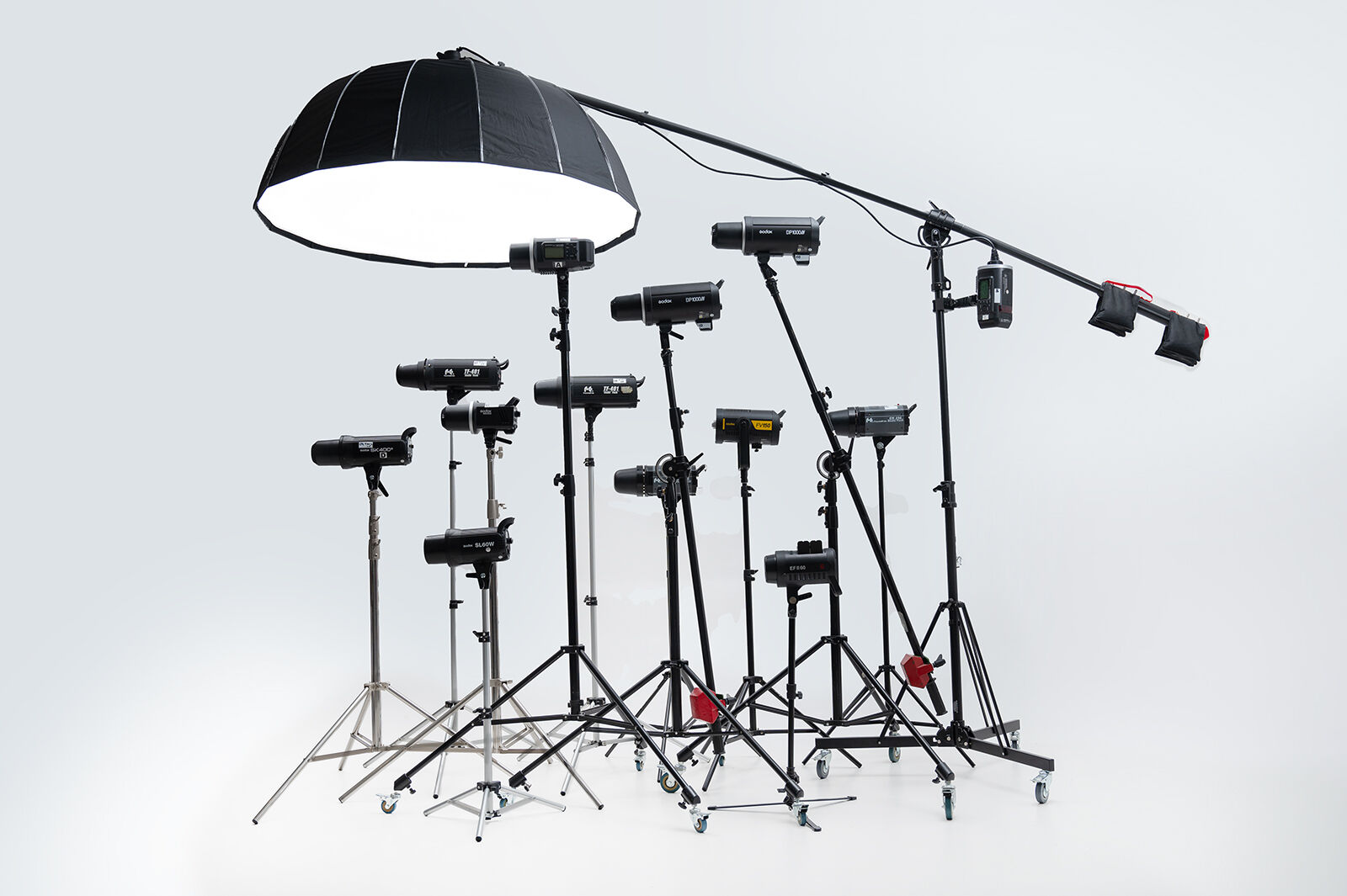

Rendszerben érdemes gondolkodni. Abban pedig jelenleg a legjobb (a megfizethető kategóriában) a Godox. Egyazon kioldóval tudod használni és vezérelni vázról a rendszervakut, az FV sorozatú ledet, az akkus vakucsalád kissebb tagjait ( 100-200-300 Ws-os pl Ad sorozatot) a nagyobb akkus eszközöket, vagy akár a sima hálózati stúdióvakukat.
Rendszervakuból is van már náluk kör alakú fejjel termék, vagy hagyományosabb kinézettel de cserélhető Li-akkus megoldás. (860-as rendszervaku család).
Godox alatt árban pl most újdonság a Jinbei vakucsaládja. Mármint régi piaci szereplők, de most van egy HD2 max nevű rendszervakujuk. 80Ws erejű, érintőkijelzős, cserélhető akkuval. Igaz, ez még most picit akciósan is 102.000 Huf körül mozog. -
