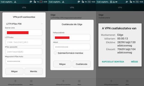

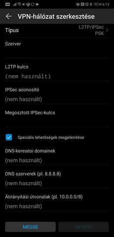

Soha nem használtam androidot, de körülbelül így:
A beállításokban létrehozol egy új L2TP/IPSec VPN profilt, ahol megadod a következőket:
Szerver: a saját dyndns-ed, amit beállítottál a routerben, pl. code1005.duckdns.org
Pre-Shared Key: amit beállítottál ittset vpn l2tp remote-access ipsec-settings authentication pre-shared-secret <secret>
Ezenkívül kell még egy felhasználónév és jelszó, amit itt adtál meg(ha nem Radius autentikációt használsz):set vpn l2tp remote-access authentication local-users username <username> password <secret> -
code1005
beállítottam egy L2TP IPsec VPN Servert. Hogyan érem én ezt el androidból? -

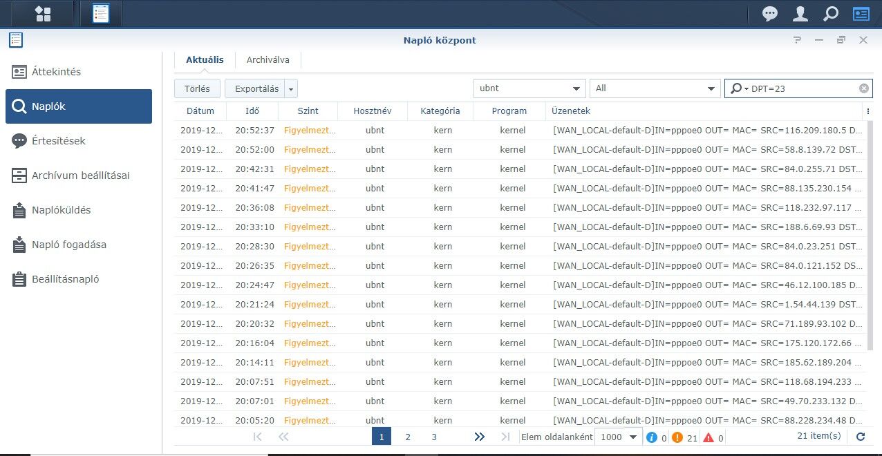

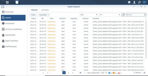

Én syslog szervert használok, ami nálam egy Synology. Bár nekem ER-em van nem USG, így azon most nem tudom megnézni, de szerintem ugyanígy működnie kell, viszont a config.gateway.json-ra is szükséged lesz. (Itt találsz hozzá segítséget)
Először engedélyezni kell annak a tűzfal szabálynak a logolását, amelyikre kíváncsi vagy. Gyanítom ez nem WAN IN, hanem inkább a WAN LOCAL, abból is az eldobott csomagok:configureset firewall name WAN_LOCAL enable-default-log
Ezután beállítjuk a syslog servert, ami nálam a 192.168.2.60, és a log level-t:set system syslog host 192.168.2.60 facility all level noticecommit ; saveItt például látszik, milyen IP-ről próbálkoztak a Telnet portján (rászűrve a DPT=23 kifejezésre ami a "destination port" a logbejegyzésben), gondolom te is valami ilyesmit szerettél volna:

Beállítasz az Edgerouteren egy VPN szervert. Én ezt szoktam használni: L2TP IPsec VPN Server
Gyakorlatilag minden platformon van beépített kliens hozzá, nem szükséges külső programot telepíteni. Ha pedig csak valamilyen szolgáltatás kellene, akkor pedig csinálsz rá egy port forwardot. -

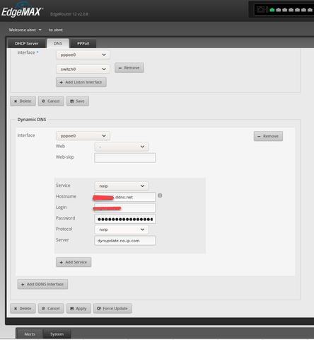

Parancssorban tudod ellenőrizni a frissítés állapotát a
show dns dynamic status-al.Én úgy tudom, a Telekomnál ahol van lehetőség IPTV-re ott nem vehető igénybe műholdas szolgáltatásuk. Beltérit nem próbáltak cserélni? Esetleg kérdezz rá a Telekom otthoni szolgáltatások topikban.

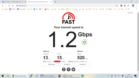

Persze, irreál, ezért is írtam, hogy 980 lett utána. de a lényeg igazából számomra annyi, hogy elértem, amit akartam.
Egyébként feleslegesnek tartom otthonra ezt a sávszélességet. Két okból választottam, egyrészt itt nincs digi, másrészt ez volt az egyetlen szinkron csomag... 200/200, vagy 300/300 is bőven elég lenne, de nincs... -

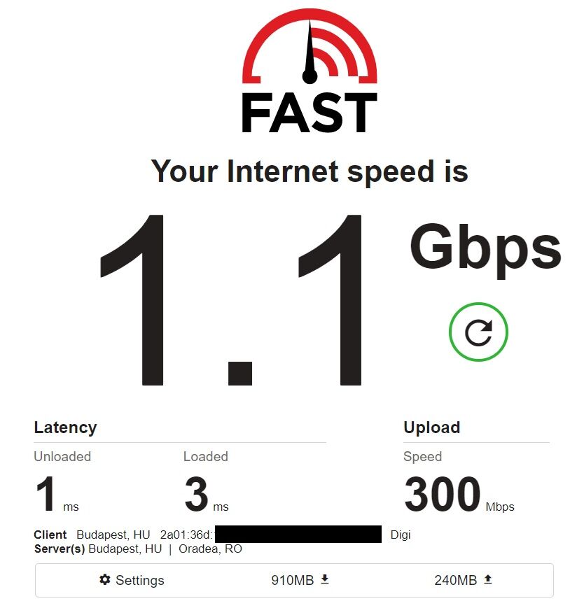

Köszönöm minendkinek a segítséget!
Azért leírom, hátha valaki belefut rajtam kívül:
Edgerouter-X:
Internet sebesség teljesen visszatért HWNAT és IPSEC offload aktiválással. DeepPacketInspection - OFF.
(Port nyitásnál összezavart, hogy eth0 van használatban WAN kapcsolatra, ez az én balf*szságom volt).UAP-AC-LR:
DeepPacketInspection - OFF. Airtime fairness egyelőre off, 5GHz-en a családból csak én vagyok a cuccaimmal, így nem éreztem szükségesnek. Sávszélesség növeléssel jött egy nagy ugrás (2g 40Mhz, 5g 80Mhz), játszottam csatornákkal, de igazából nem sok hálózat van körülöttem, így szignifikáns változást az nem jelentett. Sugárzási teljesítmény növelés sem hozott extrát, így az is maradt auto-n. Mindenesetre jelenleg 300Mbit fel/le sebességet hoz (Lenovo Yoga 510-14ISK, Atheros QCA9377). Nem nagyon teszteltem más ac hálózaton, így sok összehasonlítási alapom nincs, de nekem ez laptopon bőven megfelel.
Mindenesetre érdekes, hogy egy samba másolás indításnál 50Mbit, aztán óvatosan kúszik fel 250-300-ig. Nem tapasztaltam még ilyet. :)Na mindegy, örülök, hogy működik a rendszer.

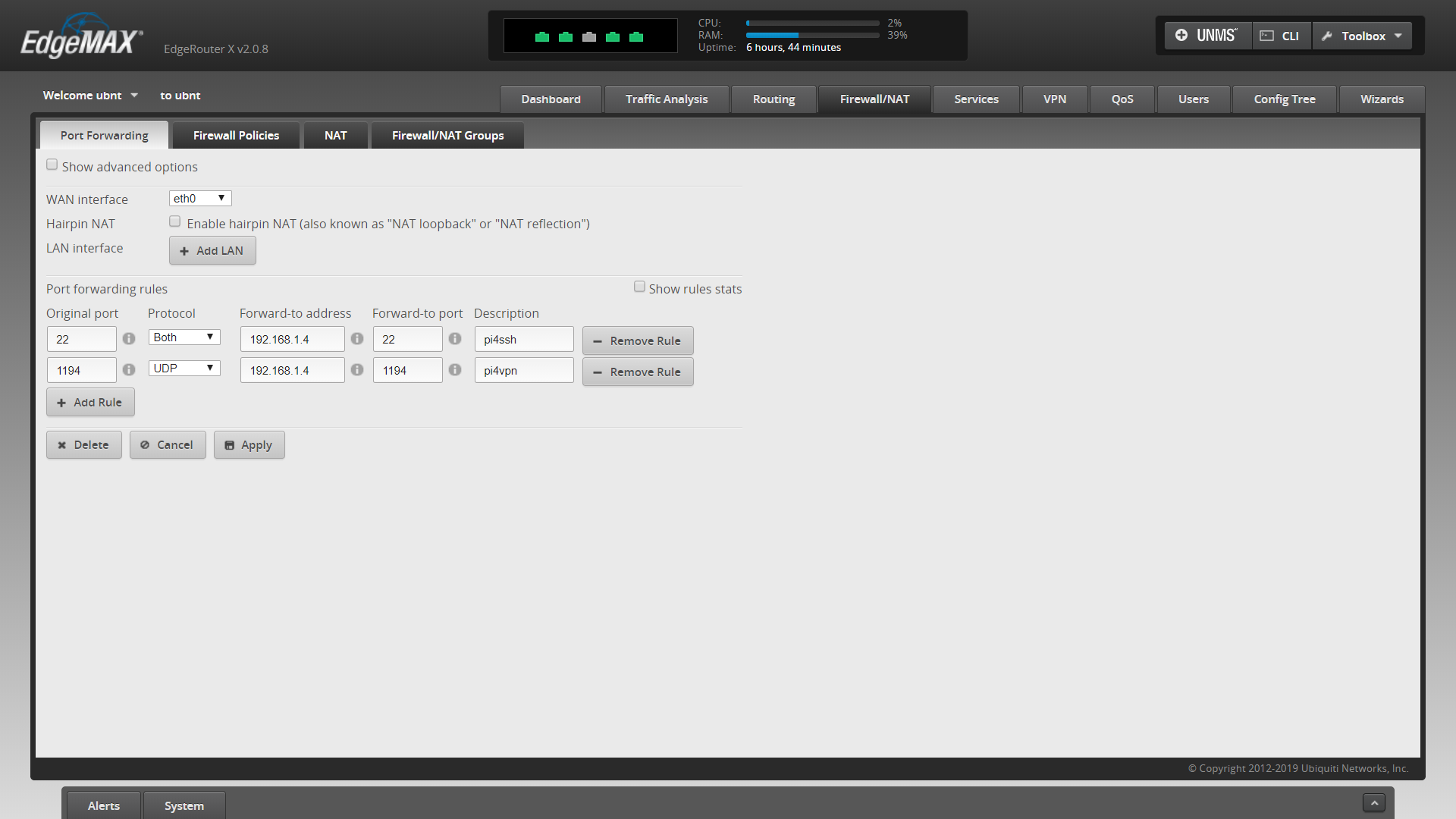

"Két portot nyitottam az edgerouteren: 22 és 1194 (Firewall/NAT --> port forwarding). Melyek egyike sem érhető el kintről. Van valami extra tűzfallbeállítás, amin átsiklok..."
Igen, mondhatjuk néhány beállítás felett átsiklottál.
A képernyőképed alapján a WAN interfészed eth0. Ez eléggé valószínűtlen ha pppoe kapcsolatot használsz, tehát állítsd át pppoe0-ra. A "Show advanced options"-t pipáld be, engedélyezd az auto firewall-t és a hairpin nat-ot. Nem adtál meg LAN interfészt, ezt is meg kell, ez valószínűleg a switch0 lesz, ha a default konfigot használod. Az AC-LR sebessége is valami beállítási probléma lesz , nálam AC-Lite mostanában ilyesmiket hoz: [kép]
Első körben az ER-X-en HW offload-ot nézd meg, be van-e kapcsolva. -

Amatőr vagyok Ubiquiti témában, lenne pár kérdésem. Otthon úgy döntöttem, Ubi hálózatot építek, mert sok jót olvastam róluk és egyszerűen egy stabil, gyors hálózatot szeretnék, sok extra igényem nincs. Költözés miatt, az új házban a wifi-s router-t nem tudtam volna esztétikusan elhelyezni, pláne központi helyen nem. A hálózat egy EdgeRouter X (v2.0.8)-ből és egy UAP-AC-LR ap-ból áll. A net Telekomos optikai giga fel/le. A telekomos Sagem fast 5655v2 router bridge módban üzemel, semmi funkciót nem használok rajta (már).
Két portot nyitottam az edgerouteren: 22 és 1194 (Firewall/NAT --> port forwarding). Melyek egyike sem érhető el kintről. Van valami extra tűzfallbeállítás, amin átsiklok és nektek egyértelmű lehet, vagy a T-Comos Sagem csoda szivathat?

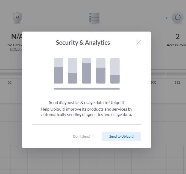

UAP/USW Firmware 4.0.69.10871(Már opcionális a "diagnosztikai adatok" küldése, rögtön a frissítés után felajánlja.)

Ő kegyetlenül kiakasztja a Digi vonalát / a gigabites interfészek fizikai limitjét, 900-950Mbit/s NAT.
