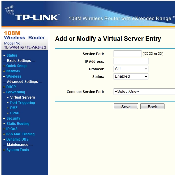

Psytróger
Port-forwardinggal kapcsolatosan lenne kérdésem. Egy játék online "űzéséhez" lenne szükségem ezen funkcióra, TP-Link TL-WR 642 G típusú routerem van. Az már tudomásomra jutott, hogy a következő portokat kell "kinyitnom"(? - boccs a szakszerűtlen megfogalmazásért, abszolút laikus vagyok):
80 TCP
443 TCP
13500 TCP
28400-28499 TCP
1795 UDP
1797 UDP
Azt is tudom, hogy nagy valószínűséggel itt kell ezt beállítanom:Gondolom a Service Porthoz kell beírnom a fenti listából a számot, a Protocollnál pedig a TCP/UDP közül kell a megfelelőt kiválasztani.
A kérdésem az lenne, hogy az IP-hez mit írjak? 192.168.1.1? (itt érem el a router beállítási-felületét). Status gondolom enabled... Jól sejtem? A Common service porthoz mi kerüljön?Esetleg szükséges egyéb beállításokat is megejtenem?
Köszi szépen előre is a segítséget!

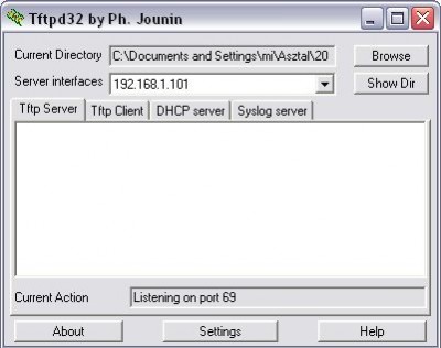

kukinyo
Szóval ez volt a megoldás!!!!
Leírom hátha segít másokon.
A fájlt át kellett neveznem r402mv2-re és minden sikerült.
Még a beállítások is megmaradtak.
Ki a fene gondolná ezt?Legalábbis én még ilyennel nem találkoztam.Pedig frissítettem már pár hardveren firmware-t. -

Szeretném frissíteni a firmware-t egy TP-Link R402M router-en.Letöltöttem a legfrissebb firmware-t,csakhogy,rákattintok a frissítésre és nem ajánlja fel hogy betallózzam az új fájl helyét.Enélkül pedig ezt írjaile transmit failed, please check the inputted file name. Természetesen nem wifin hanem kábelen keresztül próbálom.A zip fájlt is kicsomagoltam.
Mégsem csinál semmit.Itt van a legújabb firmware.Tudnátok segíteni,ötleteket adni hogy mit csináljak? -
