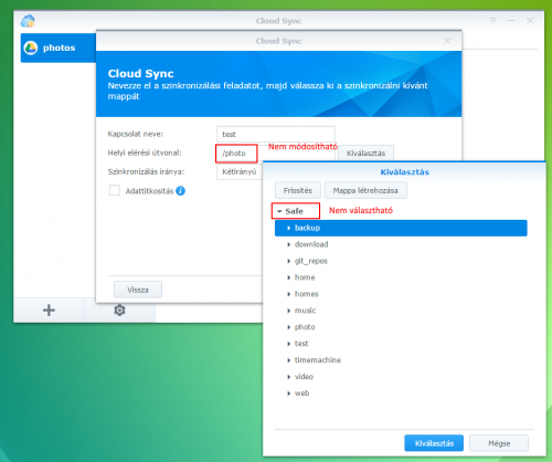

Köszi a választ,
azóta én is megcsináltam, és megy nálam is, bonyolultnak nem volt bonyolult, de még most sem úgy néz ki a setup, ahogy szerettem volna.
Amit akartam:
-Gdrive-ban nem a root folderbe van behányva az összes könyvtáram a képekkel, hanem mondjuk a /photos könyvtátba, mert vannak más cuccaim is a Gdrive-ban
-A Syno-n pedig a szinkronizált mappa a photo station alap mappája /photo és az abban lévő összes könyvtár van szinkronizálva a Gdrive-ba.Amit sikerült:
-Gdrive-ban a root-ba pakolta az összes képet könyvtárastul és a többi cuccomat pedig beraktam egy külön mappába, amit nem szinkronizálok.
-A Syno-n elértem a nirvánát,a /photo mappa szőröstül-bőröstül van szinkronizálva a Gdrive-val.
Sajna jobban nemtom megfogalmazni
amúgy átjön, hogy mi az amit el szeretnék érni?

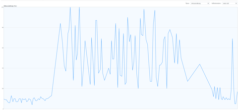

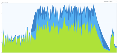

NAS->SSD: 60-80 MB/s között változik az sebesség.Ez már így nem annyira fényes, de ez van. Amit megfigyeltem és érdekes, az maga a másolási karakterisztika: elkezdődik x értékkel, majd csökkenni kezd, és egy idő után pedig nő a sebesség - na ezt nem értettem, hát nézegetni kezdtem a DSM-en az "Erőforrás figyelése" ablakát.
Közben másoltam. Van egy processzorterhelés widgetem is, amiben az tűnt fel, hogy azon a ponton, ahol a másolás elkezd "erősödni", megnő a processzorterhelés widget szerint a kihasználtság.
Számomra úgy tűnik, hogy a magok közötti terheléselosztással lehet probléma, egyszerűen lassan ismeri fel a NAS, hogy amit kértek tőle, annak több erőforrásra van szüksége.Ez a másolási sebesség probléma részemről egy egyáltalán nem várt eseménye a NAS-cserének. Emlékeim szerint, a 213j-ről gyorsabban olvastam még úgy is, hogy abban majdnem tele volt a kötet - kb. 300MB szabad hely volt az 1,79TB-ből - de lehet, hogy csak rosszul emlékszem.
