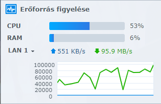

ZS3NI
Srácok ez a Syno DS220+ állati jó. Amikor megvettem kérdeztem itt, hogy kihajtja-e a gigást netet torrenten. Jelentem, hogy igen.
Docker qbittorrent ~100 mb\s lazán megy, meg sem röccen.
qnap ts-228 megy is a kukába
