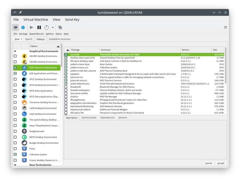

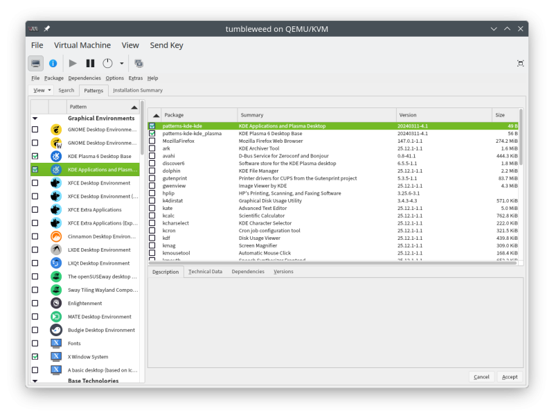

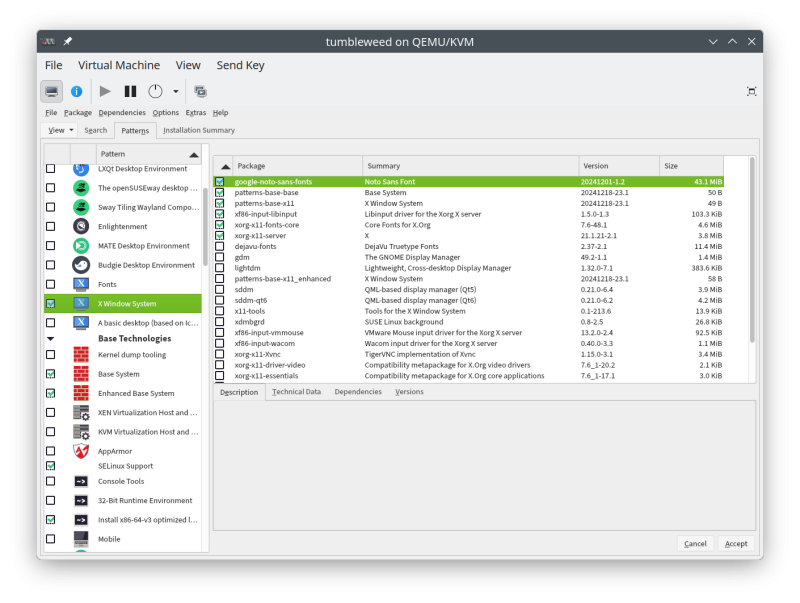

úgy néztem, hogy szinte mindent is felpakol egy alaptelepítés, egy rakás firmware csomag felmegy
próbálgattam is korábban virtuális gépen, hogy mi történne ha már telepítés közben kikapcsolnám az ajánlott csomagokat, hát annak nem lenne olyan jó vége
hiába kapcsolom be olyankor a kde-t, meg kde appok-at, sddm-et sem tenne, de talán még a dolphin-t se
