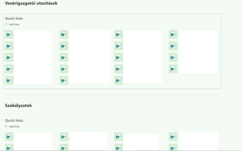

Nem építettem, csak simán a Quick links modulokkal (add new web part alatt) pakoltam tele az oldalt
Fent egy hero fogadja a Kollégákat, ahonnan oldalon belül lehet navigálni. Ilyen szekciókból van több, mindösszesen közel kétszáz "címmel" és ahogy görgetek lefelé, úgy töltögeti be a dobozok tartalmát.
Gondolom így gyorsabb az oldalbetöltés, csak épp egy fontos funkció használatára nincs lehetőség.Elnézést, a címeket szenzitívebb mivoltuk miatt takartam ki.

Szia, esetleg egy screenshot a főoldalról? Out of the box megoldásként hoztad létre vagy custom építettél egyet?
Lassan, de csak eljutottam a kérdező stádiumig
Létrehoztam a korábban említett "katalógus oldalt".
Tartozik hozzá közel kétszáz aloldal, minden dokumentumnak egy-egy.
A főoldalon ezt a ~200 dokumentumot hivatkozom meg, "quick links" dobozok segítségével, kategorizálva.
A dokumentumkénti aloldalakra mindenképpen szükség van a doksik az azokhoz közvetlen kapcsolódó dokumentumok miatt.Talán lett volna egyszerűbb megoldás, de hosszas kutakodás és próbálgatás után ezt találtam a leginkább felhasználóbarátnak és igényesnek.
A dolog szépséghibája, hogy az oldal moduljai csak akkor töltenek be, ahogy az oldalon lefelé görgetek. Ez viszont azt eredményezi, hogy az oldalon CTRL+F segítségével nem lehet keresni, ami viszont fontos lenne/lett volna.
Van esetleg ötletetek, mit tehetnék ez esetben?

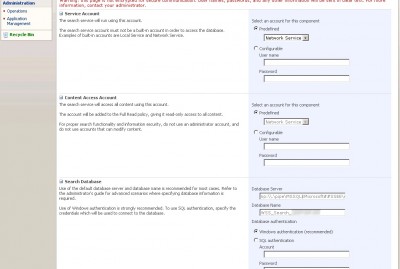

na megvan a probléma gyökere. a szervernek három ip-címe van:
192.168.1.15 - fő cím, ezen fut a vállalati honlap
192.168.1.16 - default web site (OWA innen megy)
192.168.1.17 - sharepoint szájt.namost a kereső a localhost néven keresi az adatbázisokat, ami jelen esetben a 15-ös végű cím, ez pedig nyilván nem fog menni neki. ha felcserélem a címeket, hogy a 15-ösről fusson a sharepoint, eltűnnek a hibák és a kereső is egyből elkezd működni. mivel azonban a routerünket/tűzfalunkat külsős csinálja és nem nagyon akartam belemászni, mert pont holnaptól egy magát meg nem nevezni kívánó elég nagy vállalat fogja használni két szolgáltatásunkat is, inkább úgy döntöttem, hogy megváltoztatom a szerver fő ip-jét 17-re (mert én ilyen eccerű csávó vagyok). átírtam a dns-t is meg mindent, amit ilyenkor kell, és most úgy tűnik, hogy belülről és kívülről is minden szolgáltatás elérhető.
úgy szeretem, amikor egy kétnapos sz.pás után egy ilyen banális dologgal megoldható egy raklap probléma.
ja és utálom az SBS-t.

a hibaüzenet egyébként:
The update cannot be started because the content sources cannot be accessed. Fix the errors and try the update again.
Context: Application 'Search', Catalog 'index file on the search server Search'
természetesen az ide vonatkozó kb cikk szart se ér.
moonman
megcsináltam az itt leírtakat, most annyi a különbség, hogy működik a keresés, de még mindig dobálja az errorokat. a warningok eltűntek.

SBS 2003 R2 SP2-ről van szó. az event logban a következők gyűlnek 5 percenként (ennyi a search crawler indexelési időköze):
The start address <sts3://servernév/contentdbid={373fe62f-ac88-440c-bf26-8f8531c4820d}> cannot be crawled.
Context: Application 'Search index file on the search server', Catalog 'Search'
Details:
Access is denied. Verify that either the Default Content Access Account has access to this repository, or add a crawl rule to crawl this repository. If the repository being crawled is a SharePoint repository, verify that the account you are using has "Full Read" permissions on the SharePoint Web Application being crawled. (0x80041205)The update cannot be started because the content sources cannot be accessed. Fix the errors and try the update again.
a search crawler network service-ként fut, full read joga van az adatbázishoz, ezen már túl vagyok, egyszerűen semmi nem segít. ja és persze a fő probléma, hogy a keresés nem működik a szájton. help!
