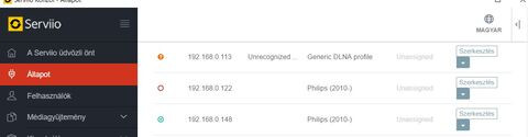

Van olyan hogy átkódolás engedélyezése, na az be van pipálva de az alapból úgy volt ha erről beszélünk?! De akkor most kiszedem belőle , nagyon remélem csak ez kavart be. A feliratoknál-Beágyazott feliratok ezen belül a Feliratok beégetése be lehet pipálva az nem nagy erőforrás igényű? Valamint a videóbeállítások- legjobb videó minőség előállítása is be van pipálva? Ez mennyire szükséges , ennek az erőforrás igénye mekkora?

Most azzla küzdök, hogy vannak videók, amiket nem tud lejátszani a TV (LG és Samsung). Van lehetőség átkódolásra, de azt csak speciláis Renderer profillal műküdik, amit nem tudom hogyan kellene létrehozni. Erre van egy ppontos lerás esetéeg? -

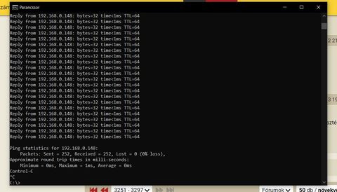

Üdv.! Olyan gondom van hogy bizonyos időnként beszaggatnak, akadoznak a filmek. Router cseréltem ami annyit jelent hogy volt egy régi Tp-Link TL WR1043ND amin sosem volt ilyen probléma. A mostani szintén TP-Link Archer C6U AC1200. Elvileg ez egy "jobb" router. Létezik hogy a router nem bírja, emiatt akadozik a lejátszás? Kábellal van összekötve a router és a lejátszó. Vagy valamit a routernél kellene állítani?

Nekünk egy jó öreg LG LA660-as TV-nk van. Gond nélkül eléri a DLN-ás (Serviio) megosztásokat akár LAN-on akár WiFi-n. Én LAN-on használom a TV-t, hogy biztosan ne legyen akadás egy full HD-s filmnél.
LAN-on biztosan kap IP címet a TV-d és rendesen működik a hálózat? Esetleg kábel cserével próbálkozhatnál. -

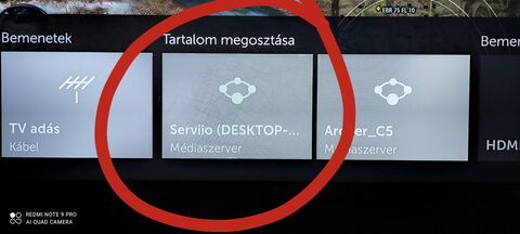

Sziasztok! A minap volt egy UPC modem csere ami után az addig remekül működő Serviio-t nem látja a TV. Amúgy wifi-n csatlakozik a nethez a tévé, a netet látja

Ha kábellel csatlakozik a laptop a hálózatra nem wifin keresztül akkor nem látja a tv a serviio-t. Mi okozza ezt a problémát?
