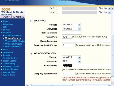

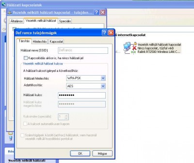

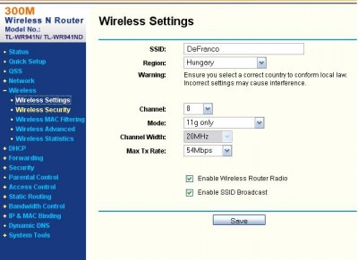

DeFranco
Peace
Megvan mikor megy el a net nálam. Mikor tesóm kikapcsolja a laptopját.
Onnantól nincs hálózati kapcsolat és nem tudom pingelni routert sem. Nem vágom miért van ez.
Tehát DHCP enapled-el próbálkozzak? Akkor nem fog előfordulni ilyesmi szerinted? Én tényleg csak annyit szeretnék hogy ha itthon van tesóm pár hetente, akkor bekapcsoljam routert, és mindig legyen net mind2 gépen. Szerintem nem túl nagy elvárás. De ehelyett itt opok vele.
