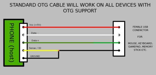

A hiányzó érintkező (4-es) csak az OTG-hez kell.

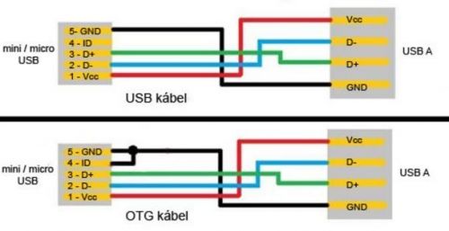

No kimértem a wsken kábelt, és úgy van ahogy gondoltam.
A mágneses fejben a középső (3-as) tüske a VCC (+5V), és az USB-A csati (a négypólusú nagy, amit a PC-be dugsz) 1-es lábára megy.
A két szélső (1, 5) tüske _össze_van_kötve_, az a GND ( 0V ) megy a USB-A 4-es lábra.
A maradék kettő (2, 4 láb) a D- és D+ pedig az USB-A 2-es és 3-as lábára megy.OTG lehetősége kizárva a wsken kábellel.
Tangerine
Nem, nem, és nem.
A wsken csatiban nincs benne a 4-es érintkező, direkt megnéztem. Vagy ha a tiedben van is akkor tuti hogy az nincs bekötve. Kívül csak 5 érintkező van, nem is lehetne ennyivel megvalósítani, vagyis meg lehetne, ha csak egy féle képpen lehetne feltenni a csatlakozót. Csak a töltés elhasznál az 5-ből 3 érintkezőt. A középsőt (3-as) meg vagy a két szélsőt (1,5) vagy az eggyel beljebbit (2,4). Ekkor maradt két szabad láb az 5-ből az egyik a data+ a másik a data-, de ezek nem felcserélhetőek, viszont úgy tűnik egyéb problémát nem okoz. Ezért van, hogy az adatátvitel csak az egyik pozícióban megy. Szóval az OTG-nek nem marad szabad pin kívül, mégha van is a micro USB-ben.
Amit én linkeltem abban 9 érintkező van. Pont ennyi kel. Ezzel elvileg mennie kell az adatnak is bármelyik állásban, és akár OTG-zni is lehet vele.szerk: Ja azt hittem a kis telefonba menőben írod, hogy 5 érintkező van.

Az OTG-t csak elméleti lehetőségként mondtam, hogy elvileg lehetne hozzá, vagy lehetne házilag barkácsolni, mert úgy látszik, hogy ki van vezetve mind az 5 pin. 9 pin látszik a csatin (a középső fix). Az telefon OTG módba kapcsoláshoz a 4-es 5-ös pint kell összekötni. A 4-es a wsken-en nincs is kihozva, ezen meg igen.
Egy plusz kábelt véve hozzá házilag is lehetne OTG kábelt csinálni. A fejet szét kell valahogy szedni, a 4-5 pint összekötni, a másik végére meg az USB kan helyett egy nőstényt tenni és kész.

Elvileg ehhez lehetne OTG kábelt is gyártani, mert úgy nézem mind az 5 láb be van kötve. A wsken-nel ez reménytelen, mert a 4. láb eleve hiányzik a csatlakozóból, és ez mindenképpen kell az OTG-hez. -

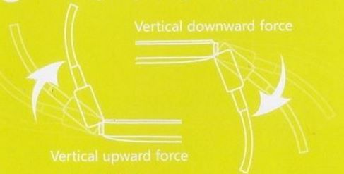

A mágnes nagyon erős. A legnehezebb telefont is megtartja függőleges irányban. Oldalirányban is bőven jól tart, azért teljesen jó autóstartóba. Az általad leírt "gyenge mágnes" jelenséget akkor tapasztalhatod, ha le, illetve fel irányban mozdítód a töltőfejet. Ilyenkor lehet lecsatlakoztatni.
Ebben az esetben a kis érintkezési felület, és a nagy erőkar miatt akkor sem éreznéd sokkal erősebbnek, ha a valós ereje 2-3x nagyobb lenne.
És valóban zavaró tud lenni, ha a töltés alatt lévő telefont az asztalról úgy veszed fel, vagy teszed le, hogy közben "fel-le" irányban elmozdul a töltőfej. De ez már csak ilyen.

Ez telófüggő. Az enyémhez nem kell spec. adapter. Alapértelmezetten egy mikro USB - USB mama kábelt használok. Ha a mágneses csati kábelének USB papa a másik vége, akkor egy USB mama - mama adapterre van szükség. Erre írtam, hogy az a 2cm -es adapter már nem oszt, nem szoroz a kábel végén.
dlaj
zdanee
Nem feltétlenül. Egy sima OTG kátyaolvasó kéne, csak a microUSB vége helyett egy ilyen mágneses fel, ami a telefonban lévő adapterre csatlakozhat. Ha ez belefér a mágneses részbe, az külön jó (nekem van olyan pici OTG kártyaolvasóm, aminek az elektronikája beleférne amúgy, szóval nem lehetetlen).
dlaj
DarthSun
Van olyan pendrive melynek egyik felén mUSB, a másik felén normál USB csati van. Van olyan is melyhez kellékként adnak apa mUSB/anya USB átalakító adaptert. Persze ha így ráraknánk az egészet még egy mágneses alapdugóra, már jó hosszú szerelvényt kéne tartania a mágnesnek
#79335424
Ezt nem értem. Ha nem működne az OTG funkció, akkor sztem a PC -vel sem tudna szinkronizálni. Ha megy az OTG és úgyis viszem magammal a kábelt, akkor sztem egy párszáz Ft -os USB toldó adapter már nem számít. Az OTG -hez egyébként is kell vmi adapter, hiszen a csatlakoztatandó eszközök általában nem mikro USB -t használnak.
