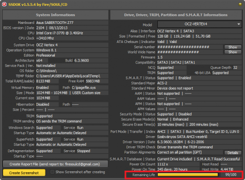

milyen programmal nézted az elhasználódást?
SSDOK, és HDSentinel, én ebben a kettőben bízok csak.windows alól ugye nem lehet frissíteni a firmware-t, de attól még jeleznie kellene a meghajtót.

Sajnos nem kaptam választ, de gondoltam beszámolok mi történt.
Miután elérte a 0% -ot nem foglalkoztam vele és nem is frissítettem firmware -t.Ma kíváncsiságból megnéztem és láss csodát most 87% -ot írt.
(Bár számításom szerint ez a szám is kevesebb a valósághoz képest.)Valószínűleg újraértékelhette az adatokat miután elérte a 0 -át, vagy újrakalibrálta magát, nem tudom.
A tanulság, hogy a felírt adatokból kell kiindulni, mert az élettartam csak becslés.
A további optimalizálás érdekében sikerült a böngészőm profilját és a cache -t is HDD -re áthelyezni.Remélem egyszer valakinek segítek ezzel a bejegyzéssel!
Üdv.: Zsolt

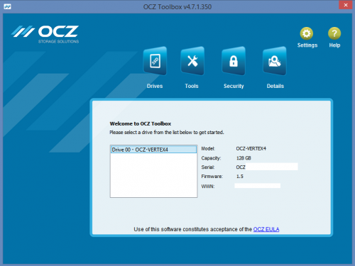

Nekem az OCZ tool box nem látja az SSD -t. Ez azért lehet, mert ezen fut az OS?Trim bekapcsolva, Registery szerint ACHI engedélyezve van, de BIOS -ban nekem nincs ACHI beállítás.

scope2007
frissítettem a képeket... már úgy is újabb kinézetű a Toolbox

Üdv témalakók!
AHCI-nélkül hogy lehet frissíteni? Asus M2N-E lapom van és biosban nem tudom bekapcsolni mert nincs ilyen fícsör. Ilyenkor mit lehet tenni mert a toolbox ezt irja és gondolom az AHCI miatt : no ocz technology drives found

scope2007
bertalanimre #1 üzenetére
nem hiszem, mivel ez a toolbox neten keresztül a legfrissebbet tölti/szedi le.
Annyit jelent, hogy nem nekünk kell kitallózni az általunk választott FWt, hanem ezt a program végzi el helyettünk [ez lehet jó is és rossz is]
helytelen/rossz fw feltöltés esetén hasznos az biztos, védi az usert -
bertalanimre
Mi van akkor, ha én egy korábbi FW-t akarok visszaállítani? Azt is a ToolBox-on keresztül tudom elérni?
