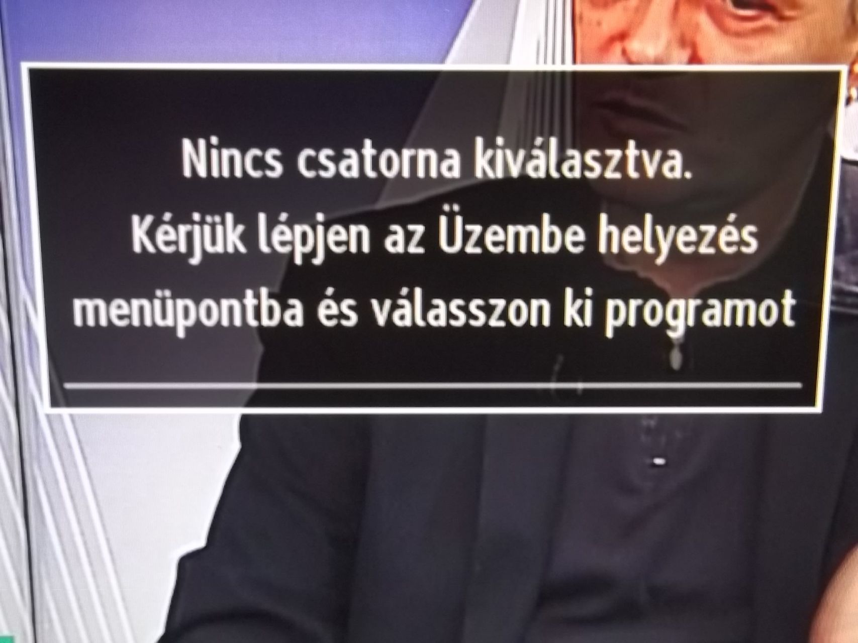

(#561) sztgyi
sztgyi
Üdv TECHNIKÁSOK!
Szeretném megkérdezni, találkoztatok-e már ilyen üzenettel a Ti TECHNIKÁ-tokon:
UPC kábelTV, mediacarddal.
Sajnos, havonta legalább egy alkalommal van ilyen.
Nem tudom eldönteni, a TV vagy a szolgáltató a hibás :((
(#562) czanga válasza sztgyi (#561) üzenetére
czanga
Nekem az előző modell van, de egyszer játszotta el eddig, hogy nem talált csatornát. Újra be kellett kerestetni vele mindent, és azóta jó. Kopp-kopp.
(#563) sztgyi válasza czanga (#562) üzenetére
sztgyi
Hááát nem jelezte ezt a problémát más, akkor a varázsige: KOPP-KOPP :C

(#567) zolya1973 válasza sztgyi (#561) üzenetére
zolya1973
Ez a hiba akkor fordul elő ha sokáig van áramtalanítva.Pár nap alatt elfelejt mindent.Amúgy Mediacardnál használt a kedvenc listát akkor minden jó és nem kell hetente állítgatni.

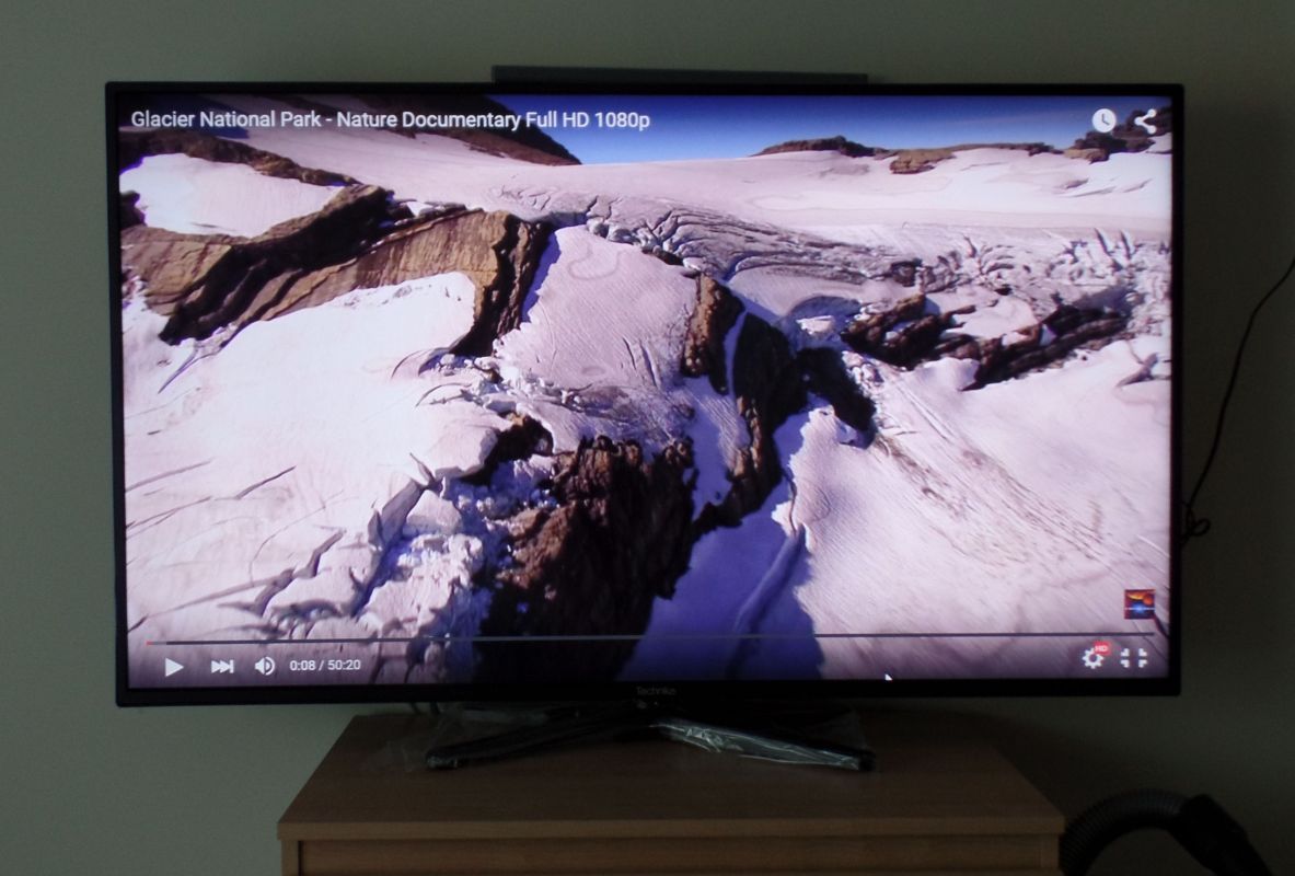

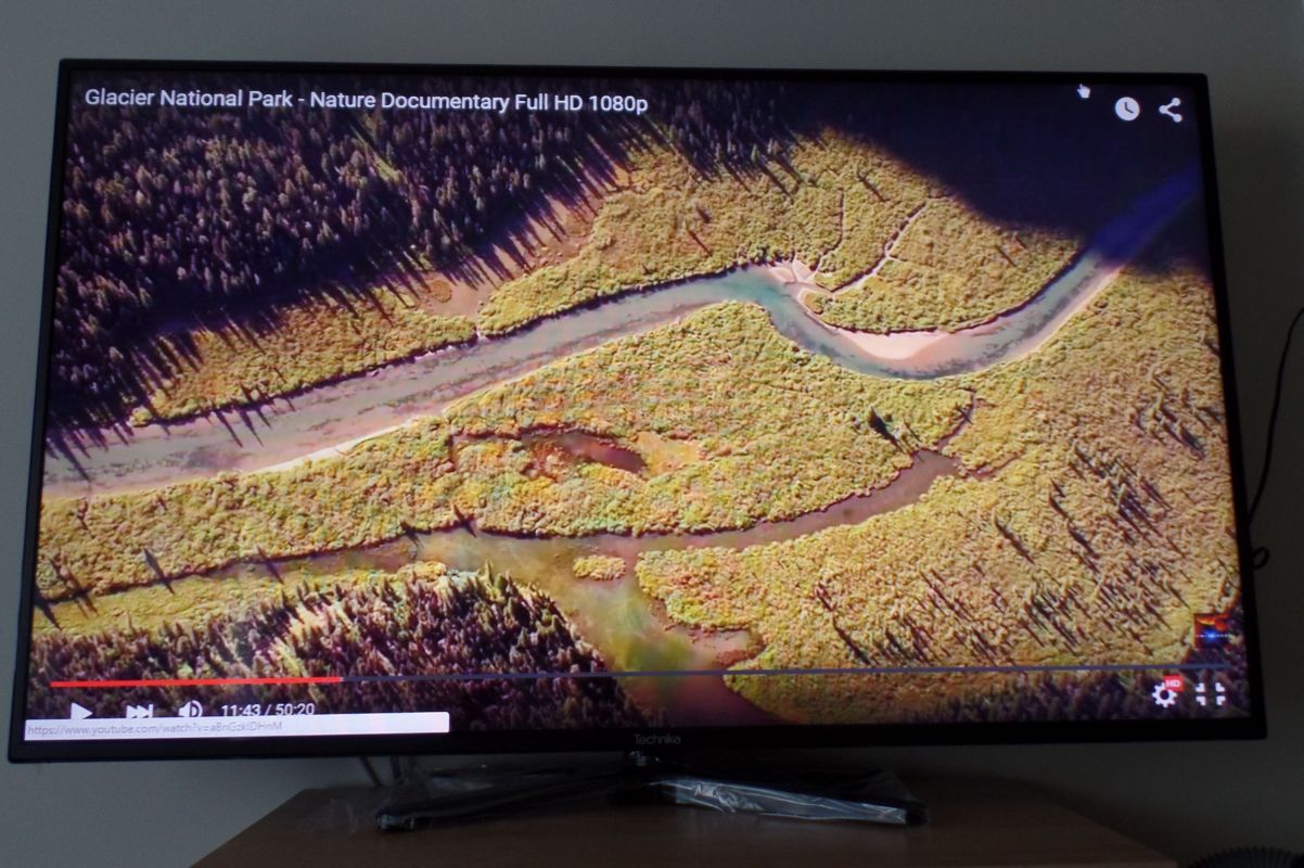

Ma vettem tcsoba egy 50 colos smart tvt zold dobozos váltózat 120 pénzért
Sikerült beuzemelnem... Hát a képével nem vagyok megelégedve
Olyan szintelen, eletlen eddig egy 32es orion volt
Lehet ezen javítani?
A másik pedig, nem tudom a falra felrakni
Hiába van olyan tartom ami elvileg 50 colosig jó...
Sokkal távolabb vannak aacsavar helyek
Nem tudjátok vesa hanyas?
Köszi zs

(#569) ezso válasza zsloti (#568) üzenetére
ezso
Hello!
Legfontosabb kérdés, hogy ki a műsor szolgáltatód? Ha egy xar analóg kábeltévét nézel, akkor természetes dolog, hogy ami hibát a kis 32"-oson nem láttál az 50"-nál, már bizony kijön.
Próbáld ki egy FHD filmmel USB-n, vagy a DVB-T tunerjén, egy szoba antennával az M1 HD-t.
Ha ott is rossz a kép, akkor van baj a tévével.
A fali tartód biztos VESA szabvány, de ettől még nem biztos, hogy tudja, azt a méretet, ami a tévédhez kell.
Fogj egy centit és mérd le a csavar távolságokat.
Általában 400x400, vagy 400x200mm az ekkora tévék lyuktávolsága.

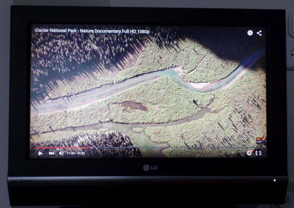

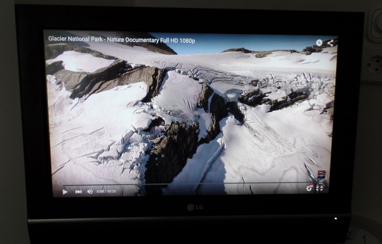

(#570) zsloti válasza ezso (#569) üzenetére
zsloti
Hát egy kis faluba lakom így egy nevenincs kábeltv a szolgáltatóm
Nincs itthon full hd filmem de a youtubon nézve full hdt mindkét tvre pc kábelen összekötve a 10 éves 32 es lg tv és e között is van különbség olyan mintha sok lenne az egyik szín és a kontraszt is túl lenne vezérelve
Ha nem tetszik vissza lehet vinni?
Zs

(#573) ezso válasza zsloti (#570) üzenetére
ezso
Így képről annyit látok, hogy a piros, túl sok benne.
Ha van benne olyan opció, hogy menü-> képmenün belül "haladó beállítások"-->RGB erősítés, akkor ott kalibrálhatod a három színt külön. Ránézésre a kéket kell kicsit megemelni és a pirosat visszavenni.
Vissza hivatalosan 3 napon belül viheted, de csak akkor ha hibás a termék. (az eladó jóindulatán is múlik)
Havas utakon szeretek vezetni, mert olyankor a mazsolák nem jönnek ki, a "vérprofik" pedig már az árokban vannak...
(#574) zsloti válasza ezso (#573) üzenetére
zsloti
Köszi
A színekkel el játszottam es ahogy mondtad piros le kék fel ,máris jobb egy fokkal de az eletlenség -kontraszt mizeriával nem tudok mit kezdeni
A tecso ban lévő kiállítási darabon gyönyörűek a színek És minden szép
A 3 napról mar lemaradtam
Ellenben a szervizt kihivhatom?
Zs

(#586) sztgyi válasza zolya1973 (#567) üzenetére
sztgyi
Köszi a válaszodat!
Sajnos nem ez áll fenn. A hálózati (230V~) zsinórja állandóan be van dugva, és az antenna is.
Csak a távirányítóval kapcsoljuk ki.
Eddig úgy jelentkezett, hogy bekapcsoláskor volt valami kép, és szinte azonnal megjelent ez a felirat. Ilyenkor a csatornaváltásra nem reagál. Egy kínos, hosszú hangolási folyamat után megy rendesen.
A tegnapi nap folyamán viszont kezdetben ment rendesen, majd menet közben megjelent a felirat.
Újrahangolás (és káromkodások), majd tovább nézés/hallgatás (amolyan háttértévézés). Majd kb. egy óra múlva ismét bejött a felirat, és lehetett újból a csatornákat kerestetni.
Ilyet még nem tapasztaltunk, hogy egy napon kétszer előjön ez a probléma.
A TV még garis (talán még egy hónapig), de nem egyértelmű, hogy a TV lenne hibás.
Néhány kellemetlenségtől (pl. ez) eltekintve jól működik, szép a képe.
(#587) zolya1973 válasza sztgyi (#586) üzenetére
zolya1973
De a kedvenc listád használod?
(#588) sztgyi válasza zolya1973 (#587) üzenetére
sztgyi
Igen, használjuk, van "kedvenc" listánk.
A "kedvencek" közé választott csatornák sem elérhetők.
Az a műsor ami ment, megy a háttérben, de a felirat van elöl.
Csak az újrahangolás segített eddig. És ez kissé hosszú procedúra.

(#590) zolya1973 válasza sztgyi (#588) üzenetére
zolya1973
Én is jártam igy egy párszor.Én azóta csak a kedvenc listát használom és semmi kavarás.Csak
ha huzamosabb ideig nem vagyok itthon és a tv nincs áram alatt akkor szokott ilyet csinálni.De lehet
nálad más a hiba.
