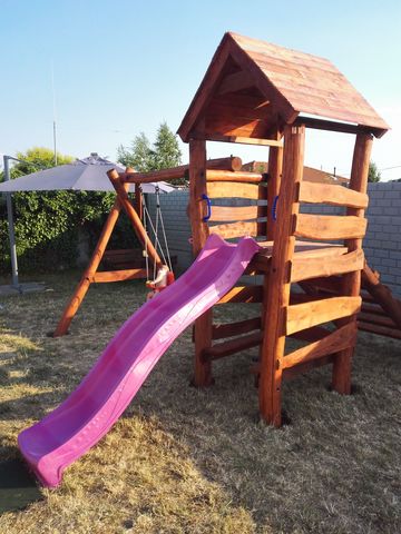

Szép munka, gratulálok!
Két apró tanácsot adnék ha megengeded, mert magam is éíptettem hasonlót és nekem is szakember tanácsolta a biztonság érdekében az alábbiakat:
1. A kapupánt csavarok menetes végét süllyeszteni célszerű (ilyen furatokba), így nem fognak kiállni. Bár látom, hogy ráhúztál kupakokat, de ettől még kiálló tárgyként működnek, melyekbe a gyerek beleakadhat illetve játék közben a kupakok leeshetnek és onnantól az éles csavarvégek veszélyes sérüléseket okozhatnak!2. A lépcsőnél használt fánál szintén érdemes az éleket és főleg a sarkokat lemarni/csiszolni ívesre, mert az is csúnya sebet tud okozni, ha netán lefejelik játék közben.

Ez az 5-6mm-es facsavar 200-400Ft-ért csak nekem tűnik baromi gyengének és rohadt drágának?
Én a komolyabban igénybevett helyeken centi vastag hatlapfejű facsavarral szoktam összefogni a fákat.Csak összehasonlításképp itt egy 10x140-es baromi erős és 46Ft: [link]
Ilyen 5-ös meg 6-os csavarnál jártam már úgy hogy szimplán a fa vetemedése letépte a fejét.
szipipeti
Korrekt!
Jó hogy a menetesszárakat lezártad kupakosanyával (kötelező), Érdemes a fa átfúrása után forstner fúróval (nagyobbal mint a fakötésű alátét külső átmérője) 3-3,5 cm mélyre süllyeszteni, és akkor "takarásban" van az alátét, anya, kupakos anya kombó... (ezt nagy vonalakban már jelezte valaki...)
Másik megoldás:
Komolyabb kötőelemes boltokban van olyan "facsavar" ami 5-6 mm vastag, van az elején fúró a fához, majd famenet, sorjázó, fej alatt süllyesztő... (képen) 200 -400 Ft (hossztól függően)
Nyomatékkulcsos csavarbehajtóval szerelhető... Nem kell menetes-szár, alátétek, anyák, előfúrás, süllyesztés... ect.
Aki hasonlóra szánja a fejét, (- és jó ötlet volt), fotózni ellenőrizni...Talajszerkezetet is...A közösségi játszóterekre van szabvány... (otthonra nem kötelező)....de érdemes odafigyelni, gömbölyítések mindenhol, csiszolt felületek legyenek (szálkamentes), kiálló részeken ne legyen él, (minimum 2 cm-es rádiuszú kerekítés), betonalap szintén ne álljon ki, vagy legyen takarva, praktikus a fenyőmulcs vagy homok talaj, (mulcs jobb)...
Komolyabb kalandparkosok, játszótér építők szívesen segítenek...
Pl.: Bókay-Kalandpark...

Jómunkásember
Szép munka! Grat!

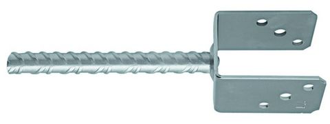

Én egy használt építményt újítottam fel ami gyalult gerendából készült. Mivel körülbelül 8 évet már állt valahol, azt tapasztaltam, hogy a gerenda földdel érintkező része már a föld fölött is át volt korhadva. Így nekem nem volt választásom a lábaiból le kellett vági egy jókora darabot.
Így nekem az építmény ilyesmi fém tartókon áll amit kis beton tuskókba öntöttem.
Ilyen módon a lábak fa része a fű szintje fölött van és így minden csapadék után teljesen ki tud száradni. Nem tudom az égetés és társai mennyire védik a földben lévő fát a korhadástól, de nekem ez a megoldás biztosabbnak tűnik.A napokban megnéztem a köztéri játszótéren és ott is fém lábakon állnak a fa építmenyek.
Nem tudom a földön álló fa évek múlva mennyire lesz tartós... -

Igen, én is megizzadtam velük, 3m hosszúak voltak eredetileg és 14-15 cm átmérőjűek. Mindegyiknek az alján kb. fél méter be lett betonozva. Nekem csak nagyjából voltak leháncsolva, flexre felszerelt fibertárcsával csiszoltam le őket mert vonókést nem tudtam beszerezni...
Ha fenyőből csináltad akkor kell is neki a lenolaj meg a lazúr mert a fenyő nem bírja sokáig. -

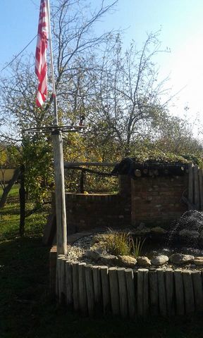

Én is nem rég láttam erről a technikáról videót.
Amit utoljára csináltam zöldtetőt a pincelejárat fölé (íves fák tartják a tetőt), ott fogtam és az egész fát megégettem már (láttam a videóban hogy valami olaj is kell hozzá de nem tudtam pontosan milyen szóval én csak égettem). Talán látszik a képen a sok fekete fa a tetőnél. Illetve az akácoszlopoknál meg az látszik hogy az alsó 1/3 meg van égetve (bár telóval készült a kép nem túl jó minőségű).

Sajnos ismerős a szerszám, tavaly 100 oszlopot kellett végigháncsolnom ilyennel amiből támfalat építettem, egy óra alatt 4 oszlop volt meg, lehet számolni
Pár gondolat amit én máshogy csinálok:
- az oszlopok földbe kerülő vagy földdel érintkező részét meg szoktam égetni.
- 2/3 leeresztett motorolajhoz öntök 1/3 lenolajkencét és ezzel kenek én minden kültéri fát így a legolcsóbb
- fúrás előtt 1,5-2 cm besüllyesztést csinálok a fába az alátétnél kicsivel nagyobb fafúrószárral így nincs kilógó fém amit kupakolni kellene. -

A létrafokok éleit a sarokcsiszolóval kapd le, kényelmesebb lesz a használata!
Amúgy szép munka.
jim bcs
Ha lesz rá időd és még nem késő akkor nyomd át az egészet Shou Sugi Ban-al, utána kezeld le, 4x tartósabb
