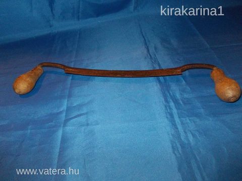

Nem örültem neki természetesen, de amikor mondta, hogy ezek a fák most 2,5 méter hosszú rönkök lesznek, egyből a rönkhinta gondolata kezdett el motoszkálni a fejembe. Aztán egyik nap megérkezett a fakereskedő az IFA-val és lezúdította a 7 m3-nyi fát a kertbe. Ezután jött a válogatás! Nagyon megszenvedtem vele, mert a "vékonyabbjai" majdnem mind az aljára kerültek, emiatt az egészet át kellett forgatnom, raknom. A legvékonyabb rönkök is 14 centi vastagok voltak, mondanom se kell, voltak köztük becsületes vastagságú és tömegű darabok, némelyek közel 1 mázsát nyomtak, vagy még lehet többet is. Végül sikerült kiválasztanom azt a pár darabot, amire szükségem volt. Próbáltam a legvékonyabbjait illetve a legegyenesebbjeit kiválogatni, ami nagyjából sikerült is, majd jött a kézi háncsolás egy ilyen szerszámmal.

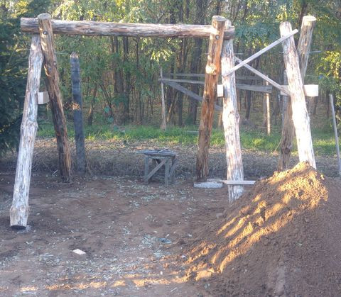

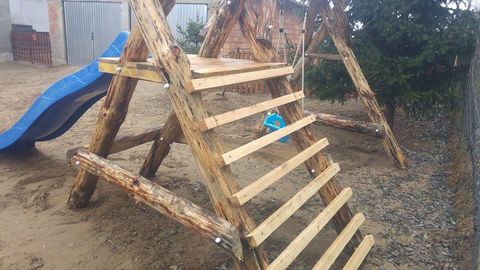

Majd miután összecsavargattam a fákat, jött a felállítás és helyrerakás. Ezután miután a fő részek a helyükre kerültek, jött az egymáshoz rögzítés, ami után így nézett ki a projekt:

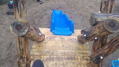

Ezután jött a stabilizálás és a merevítések felszerelése, illetve a csúszda aljának az elkészítése és a felmászó lécek (létra) felcsavarozása. Szerencsémre volt itthon pár darab deszka is, amiből meg tudtam csinálni a csúszda alját, így ezért se kellett most pénzt adnom. Mivel nem gyalult deszka volt, így sarokköszörűre való csiszolókoronggal csiszoltam át a deszkákat.
Majd nekiálltam kifúrni a hinta felszerelésének biztosító lyukakat, illetve helyére csavaroztam a csúszdát is. Ezután kész lettem, a fiam birtokba vehette a neki szánt építményt.

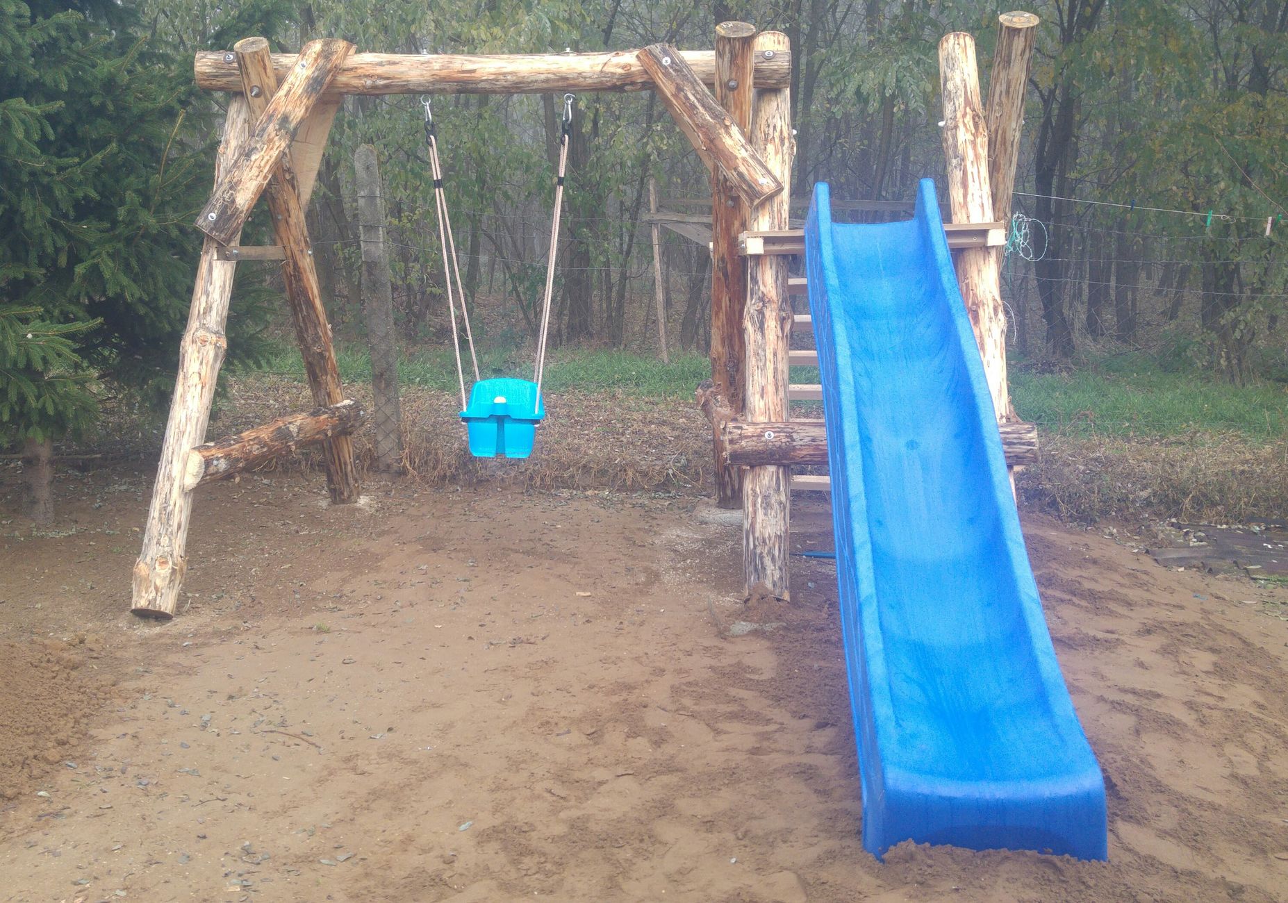

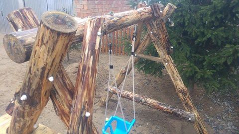

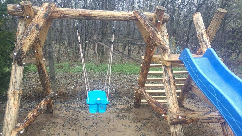

A végeredmény ez lett:
Természetesen teljesen készen nincsen még, mivel hátra van a festés, de az elmúlt napok csapadékossága miatt ezt még nem tudtam kivitelezni.
