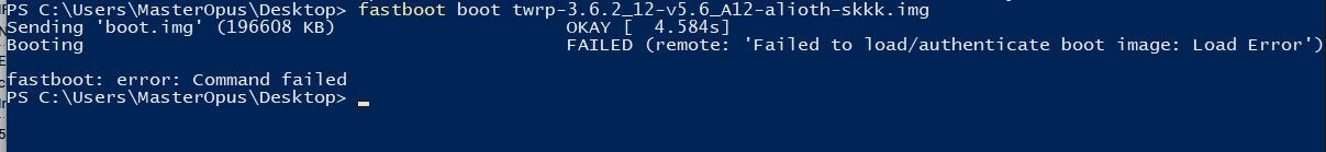

user26
Darko_addict #4498 üzenetére
Csak kérdezem, USB debug engedélyzeve volt ?
PC, Telefon teljes újra indítás, másik USB port, twrp neve áttírása rövidebb névre (pl twrp.img), újbóli letöltés, vagy korábbi vagy újabb verzió letöltése ?
Én ezeket próbálnám ki, mert úgy gondolom e körül rejlik a hiba.
Fastboot ROM -t tettél fel megoldásnak, az is megoldás, de nem az "eredeti" próblémát oldja meg, csak kikerülte. Tudom, tudom, senkit nem érdekel az ilyen, de később mégis jól jön majd.
Mi volt fent eredetileg ?
Ha xiaomi.eu, akkor abba van /volt twrp, azt hiszem nebrassy.
Aktív rendszert recovery-be kell indítani. (ez egy másik megoldás) -

gombasm
Darko_addict #4474 üzenetére
Igen, a más telepített romnál reboot recovery és utána format data majd rendszerindítás.
gombasm
Darko_addict #4471 üzenetére
Nem találtam erre utalást: a rom telepítése után egy reboot recovery majd egy format data a rendszer indítása előtt megvoltak? A format data nélkül egyik rom sem nagyon akar elindulni .... . A hétvégén telepítettem egy 12 -est (Pixel experience) és egy 13 -as androidot (Evolution X), mindkettőhöz kellett a formázás, különben nem indultak.
Még egy tanács/ötlet: hagyd a TWRP -t és töltsd le az xda oldaláról a legújabb Orange Fox Recovery -t, ami már a 13 -as android decrypt -re is fel van készítve - működik. Kicsit más a felület, mint a twrp -é, de mindent tud, amit kell.
mobilizmo
Nem látom, hogy mit, de valamit elrontasz, mert skkk működik.
3.6.2_12-RedmiPOCOF3_v3.8.3_A12
Annyi jutott eszembe, hogy az A12-re upgrade-hez mindenhol írnak egy minimum fw verziót.
TWRP backup valószínűleg nem fog menni (vagy nem úgy ahogy szeretnéd). Erre használd a Migrate-et. -
Darko_addict
Darko_addict #4470 üzenetére
Leírom összeszedettebben, mert kapkodtam gyors választ remélve.
Van egy Poco F3 februárban frissített miui.eu stable-lel. Szerettem volna váltani A12-re és ehhez első lépésként a recovery-t akartam frissíteni, amiből kettő állt rendelkezésre: a Nebrassy-féle és az SKKK nevű. Az SKKK-val kezdtem, és jött az első baj - telepítés után nem tudtam decryptelni recovery-ben a ROM-ot, és ezután már a ROM sem töltött be, bootloopolt. Formáztam Erase Data-val, majd eltűnt a ROM és minden fájl is, ráadásul PC-re kötve nem tudtam rámásolni semmit. Nem volt más hátra, mint előkapni a MiFlash-t és gyárit felrakni. Ezután szépen betöltött a rendszer, valamint hiba nélkül felment és működött mindkettő TWRP. Ekkor próbáltam meg rátenni a legújabb weekly-t, de sikertelenül, mert Recovery-be bootolt. A legfrissebb stabil sem indult el, szintén bootloop. Közben 3x fel kellett tegyem a gyárit MiFlash-sel (most azon fut, mert nincs C terv), mert szabotálta magát az egész telefon, egyszóval káosz. Mi lehet a baja? Természetesen a TWRP backupot sem tudtam visszarakni, és ha itt vagyok, hadd tegyem hozzá, hogy időközben olyan mountolási és írási hibákat írt ki, amiket az elmúlt 10 évben nem is láttam, tapasztaltam. Gondolom frissítés után (A12) jelentkeztek ezek a TWRP-ben.
