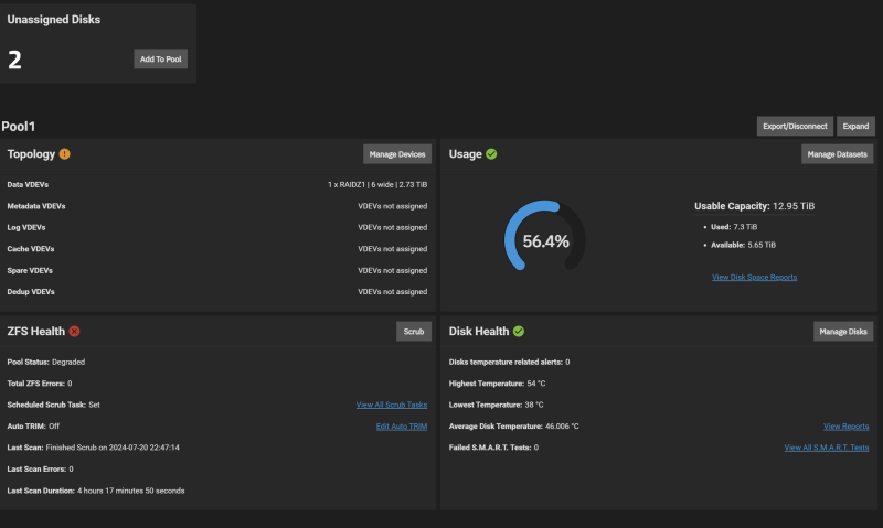

Betoltam az új lemezt.
Pillanatnyilag ezt látom:
A nem használt lemezeknél megjelent az új, eddig egy volt ott, ami szerintem a lehalt diszk.
Innen hogyan tovább?A kezdő hozzászólásnál az egyik képen van replace, a vörössel jelzett lemeznél, de nekem ott az a problémám, hogy ugyan az a lemez alatta is szerepel mégegyszer.
xabolcs
mirror vdev-ekre nincs kedved atterni, ha mar ugyis hozza kell nyulni? Gyorsabb es konnyebb lenne a jovobeli karbantartas, bovites.
stopperos
Szia, kb ennyi mint amit írsz.
Buktató annyi lehet hogy a Toshiba mérete kisebb és nem tudod becsatolni. (Ha van swap a lemezeken, akkor ok).
Ha van szabad sata port, akkor le sem kell állítani a gépet. Amikor rádugod felismeri, és mehet is a zpool replace.Ha van még kérdésed, akkor tedd fel. Holnap jobban tudok reagálni napközben.

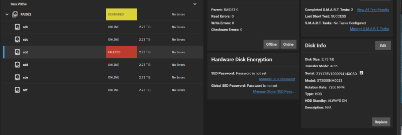

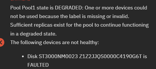

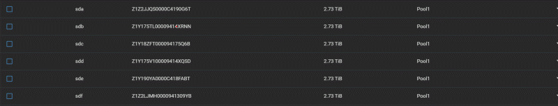

Tanácsot, segítséget szeretnék kérni.
A helyzet az, hogy a pool-om egyik meghajtója meghalt.
Ha jól látom, akkor a sda meghajtó esett ki.
A lemezek sas csatolos 3 TB-s Seageteek, nagyjából egy koruak, szoval elkezdhetem a lemezek cseréjét.
Az elképzelésem a következő:
A jelenleg kiesett lemez helyére be tudok rakni e Toshiba P300 3 TB sata lemezt. Ez nem lesz gond, legalábbis remélem.
A folyamatot így képzeltem el.
A gépet leállítom, a hibás lemezt kicserélem a jóra, újra idítom és a TrueNAs grafikus felületén hozzáadom az új lemezt a pool-hoz.
Ennyi lenne az egész, vagy lehet valami buktató a történetbe?
Gondolkodtam a mentésen is, pont van annyi tárhely, de akkor fel kéne használnom a csere lemezt is....
Ha van javaslat, azt megköszönném. -
