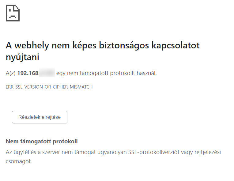

markymango

markymango #20970 üzenetére
Rélgi lehet az SSL amivel a tanúsítvány készült. Nem támogatja ezt a verziót már egyik böngésző sem. Próbáld meg valami portable ősrégi firefox-al, nem lepődnék meg ha azzal menne.
markymango
Úgy látszik, hogy ez az SSL sarkalatos pont
Hasonlóan jártam én is - az admin felületen az SSL menüben először létrehoztam egy saját .cer fájlt, elmentettem, majd bepipálva az SSL-t mentettem és újraindítottam a NAS-t. A .cer-t telepítettem a tanúsítványtárba, de mégis mikor az IP címet beírom, ezt a hibaüzenetet kapom:
SSH-m van továbbra is, már kerestem megoldást itt is és a google-n is, de eddig nem tudtam összebarkácsolni egy működő megoldást.. Reset?
*szerk: fix IP, ez oké.

Timsztelt szakértök
Segitséget szeretnék kérni az SSL bekapcsolásával kizártam magam a 310 böl. Webes felületen nem enged telneten meg nem tudom hogy kell kikapcsolnin -
