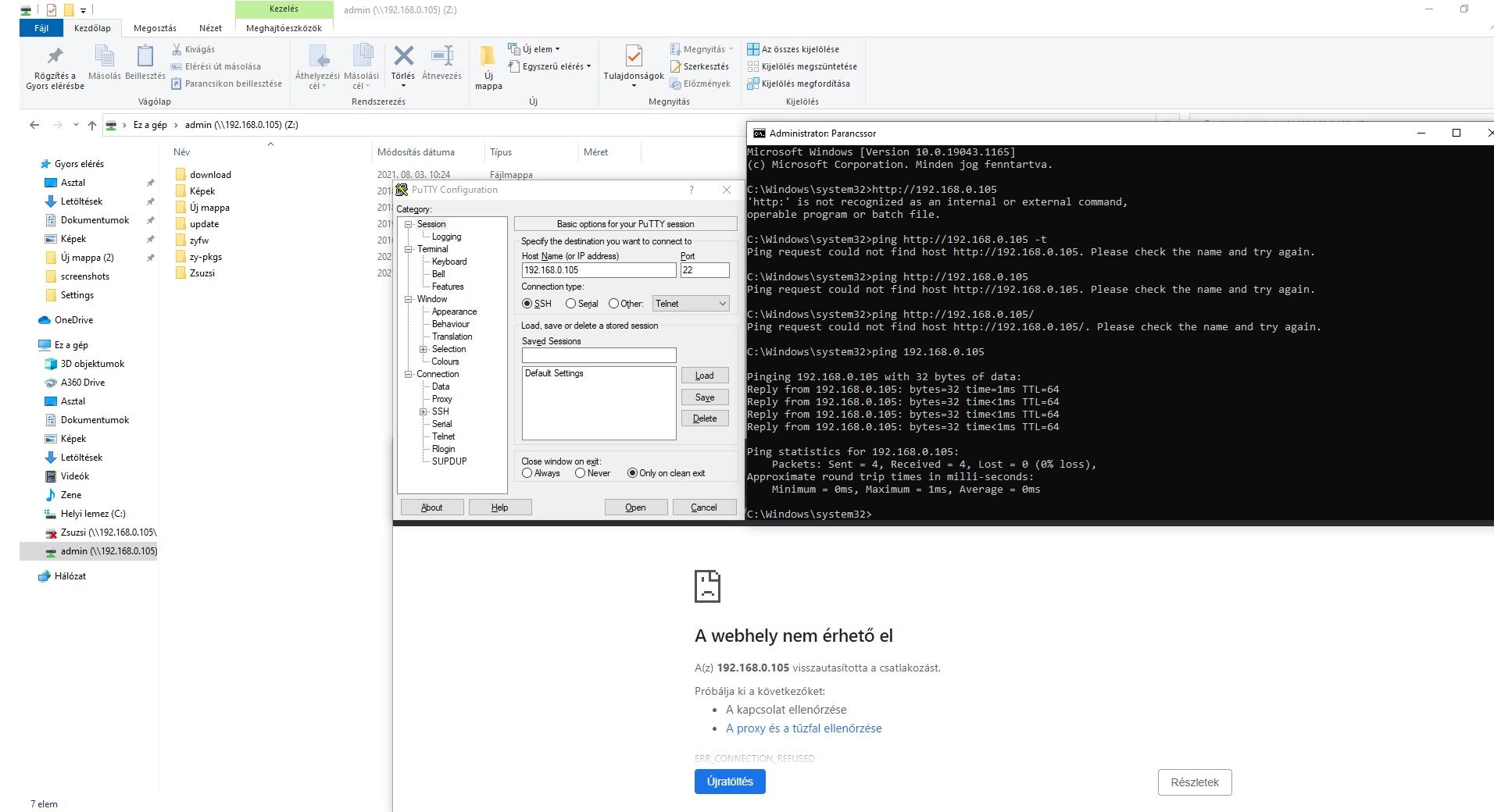

Fent van a progi, unreachable-nek írja amit nem igazán értek, hiszen fájlokat simán tudom mozgazni hálózaton..
Mr.Dini inkognitoból próbáltam.

Norbika88 #20642 üzenetére
Sima IP elég a pingnek, ezek szerint megy. A samba megosztás is. Amit Tonyk írt, csak akkor menne, ha feltettél volna valami csomagot, ami szolgáltat SSH-t, pl FFp, entware. Ha ezekről hírből se hallottál, valószínűleg nincs fent és ha a webguit nem tudod elérni, necces felrakni (csak pendriveval megy). Meg elvileg felesleges, mert a nas restarttal a webgui is restartol. Ha neked nem megy, ott más gond lesz.
Amire tudok gondolni, hogy egy nas frissítés/reset miatt megváltozott a webes konfig linkje. Ezért javasoltam az inkognitó módot, hogy tuti ne legyen cache. Illetve másik böngészőt is lehetne próbálni. Már nem emlékszem, hogy van-e a nasnak egyáltalán válasza nem létező url-re.

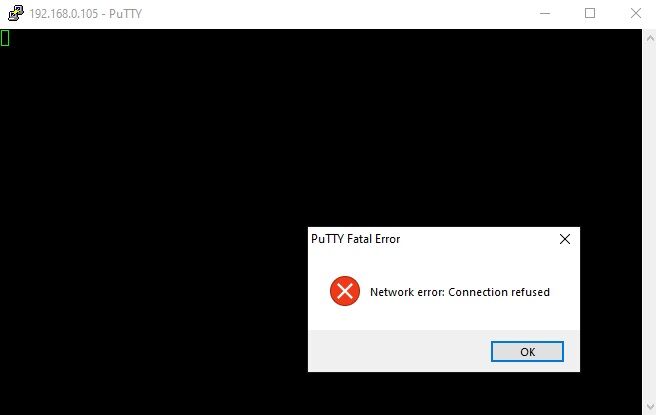

SSH egyszer használtam az androidos tv box CorELEC eléréshez, valami putty nevű program, ez jó lehet hozzá?Milyen port számmal?
Restart többször is volt akkor egy pillantra eléri a beállításokat, aztán jön az Ooops.
Egyébként a médialejátszón simán hozza a filmeket, windowsban is elérem a file-okat.#20641Mr Dini
Pingelni csak a sima ip tudom, http-vel nem.
Norbika88
Adott egy ZyXEl 320, transsmission interface és hálózati meghajtóként tökéletesen működik.
Egy jó ideje azt a felülelet amin eddig a beállításait elértem böngészőböl most hálózati hibát kiírva nem érem el.http://192.168.0.105/r49435,/adv,/loginwrap.html
"A webhely nem érhető el
A(z) 192.168.0.105 visszautasította a csatlakozást.
Próbálja ki a következőket:
A kapcsolat ellenőrzéseA proxy és a tűzfal ellenőrzéseERR_CONNECTION_REFUSED"Helyre lehet még pofozni, vagy nincs értelme már foglalkozni ezzel a régi NAS-sal.
