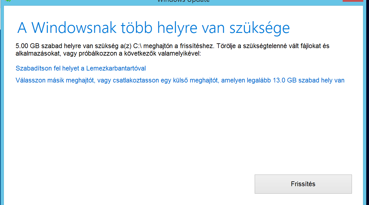

Na sikerült a frissítés, 4 giga helyem maradt úgy, hogy az old mappa még fent van ami szintén 5giga! Ha ettől sikerül megszabadulnom 9 giga helyem maradhat!

Na, most ezzel a fajta frissítéssel csak egy gondod lesz (és most igazán nem elvenni akarom a kedved, vagy hasonló), hogy mivel 9 GB-os a rendszerpartíciód, azon csinál egy frissítést, és marad cirka 2,5 GB helyed a folyamat után. Lesz egy 4,5 GB-os win8.1-es recovery particiód (ami csak a helyet rabolja, mivel semmire nem jó, mert "csak" 8.1-es), és lesz egy aktivált win10-es egy 9 GB-os partición használhatatlanul kevés helyel. A megoldás a tiszta telepítés: vagy felnyomod a WIMBoot-os készletet amit én csináltam (7,6 GB szabad hely), vagy marad a normál telepítés (kb. 6,5 GB szabad hely). A telepítésed mindkét esetben automatikusan aktivált lesz (élő internetkapcsolat esetén), ha végigvitted már előtte a frissítést!

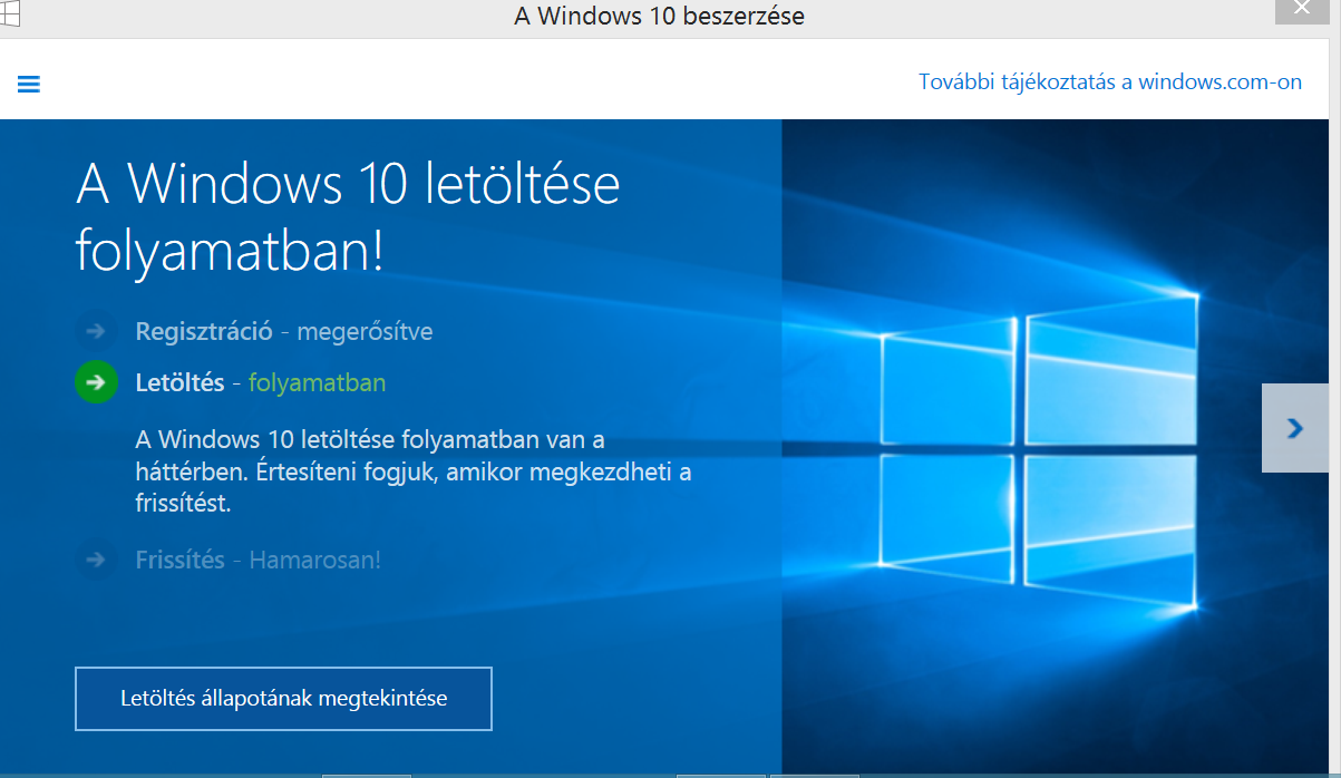

Nem is kell elindítani akár hányszor belépek, vagy elindítom bejön a letöltés ablak! Csak most ez a rohadt képernyőmentés sem működik, nem tudom mi lett vele, így nem tudok képet betenni!

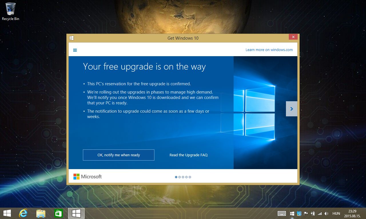

Akkor ha most újrarakom nem fog elveszni a foglalásom a 10-re? És mikor indul el a letöltés?

Miért nem használjátok bisti79 leírását? Úgy teljes mértékben frissíthető és aktiválható a rendszer.
Igaz nekem nem volt belakva a 8-as így könnyen beszélek, viszont minden esetben kell helyet felszabadítani mert nem indul el a frissítés. -

Na nekem is sikerült, nem kellett újraraknom, csak rengeteg frissítést letölteni, amikor újraindítottam akkor megint lettek újak, majd 2,5 giga helyem elfogyott, alig van egy giga helyem csak azt nem tudom hová fog letöltődni a 10

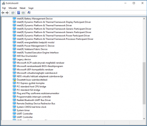

darthsmoke
Korrektor
A tabletem Allview Wi8G.
Elég nagy gebasz lett az Intel driver telepítése után.Az érintő meghülyült, mint utólag kiderült (billentyűzettel, egérrel bejelentkeztem), a korábbi 10 pontos érzékelés helyett most már csak 5 pontos, korlátozott érzékelést tud.
Visszaállítottam a Windowst alapállapotba, de a helyzet nem változott...
Milyen drivert telepítsek a touchscreen-hez, hogy jó legyen?
Help, please!Üdv,
Gábor -
