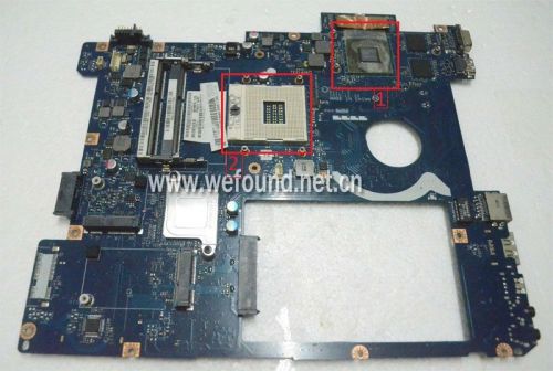

Egyébként kérdés: nekem így néz ki az alaplapom: http://i01.i.aliimg.com/img/pb/363/916/687/687916363_253.jpg
és ugye van rajta sok műanyag, a processzort leszedném, meg ramokat is kiszedném, de így ahogy a képen van az alaplap, így mehetne sütőbe, vga kivételével minden befóliázva? -

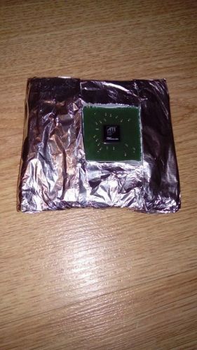

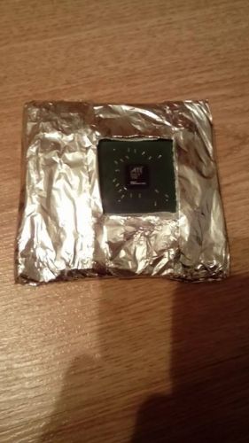

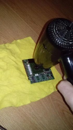

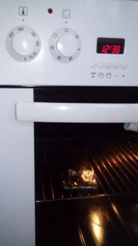

Tegnap végleg feladta az x1400 as kártyám a laptopomban.
Gondoltam hajszárítóval megpróbálom , nem fűztem hoztzá sok reményt ..
Így is lett . Semmi gép...
Utánna mondom már mindegy ennek a vga kártyának úgyis.
Fogtam a kártyát becsomagoltam sütőpapírba , majd alufóliába .
Bekapcsoltam a sütőt 190 fokra majd felmelegedett , és beraktam 10 percre.
Mikor kivettem elég furcsa állaga lett
Kicsit olyan hajlékony .
Vártam hogy kihüljön .
Aztán próba szerencse beraktam a laptopba ...
És lőn működik , most is erről írok
Gondolom nem lesz egy hosszú életű kártya , de így legalább lesz időm nézni újat.
Képeket azért csináltam -
