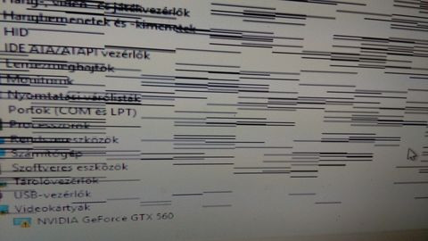

Eddig három vga-ból egyet sikerült így feléleszteni, nem is akárhogy, elkezdett csíkozni, a win10et nem is töltötte be, megsütöttem, 8 percig volt a sütőben utána kb fél évig tökéletesen működött pedig napi több órát lett használva.
Viszont megint előjött a hiba így ismét ment a sütőbe, azóta megint jól van kiváncsi vagyok meddig bírja

Sziasztok. Gtx 780ti halál van nálam. Driver nélkül megyen, felrakás közben meghal, feket kép színes pontokkal,aztán a gép a win logon nem jut túl. Hogy lehetne ezt megsütni? Nem tudok minden műanyagot le szedni róla, a dvi bemenet is azzal van körbe véve.... Help!?

Nagyon úgy néz ki nekem is elszállt a vga-m (hardveresen) egy r9 280x windforce 3 gigabyte
vígan játszottam, aztán netezem, és e közben egyszer csak megfagyott a kép, minden "interaktív" cucc eltűnt (gombok, linkek stb) csak az oldal háttér színe maradt meg. Ez után már hiába restartoltam, nem adott képet, a monitornak jelet. Végignéztem kábeleket, ramokat, más hardvereket ssd, optikai meghajtó, hdd, vga foglalat csere, vga táp kábel csere(2 ágon is fut amit rá lehet közni a vga-ra, hogy több feszt vegyen fel) (egyébként 700as cooler master gxlite a táp.) de semmi.
Az integrált vga-val ad képet, csere vga-val ad képet a gép. Erősen gyanús hogy a vga szállt, el, gondolom vajmi kevés esély van arra, hogy a táp fáradt el esetleg, mert elég böhöm a kártya és sokat eszik ez a típus (ebben bízom még) A lényeg ha valóban hardveresen meghalt a vga, milyen okai lehetnek? A szervizelés végett, ha egyáltalán érdemes e javítani. Ez a kártya piacon még most is 35-40k és ha a szervizelése kijönne mondjuk 10k-ból akkor megérné a javítást. De fogalmam nincs egy vga javítása mennyibe kerülhet. -
