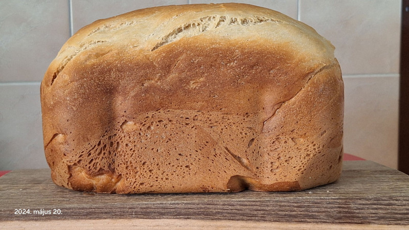

Na, elkészült a második adag kenyér, ez már kenyérre hasonlít kinézetre. Az első kb. úgy nézett ki mint Deadpool bőre
Itt a másodiknál viszont valószínűleg segített az is, hogy a jelzéskor, mikor ki lehet venni a lapátokat, most kivettük, és pluszban még ~1 percben rá lett gyúrva a formára, hogy pofásabb legyen és úgy lett visszatéve. Mert alapból ez is kicsit amorf formában végezte a keverők által.
Gondolkoztam azon, nem-e lehet hogy a relatíve kis adag miatt nem keveri úgy át teljesen a két lapát, mert 'kevés' a cucc hozzá és 'elveszik' a(z egylapátoshoz képest) nagyobb, hosszabb tálban. Lehet az 1250g-os változatot kellene kipróbálni, azzal mit csinál, jobban egyben marad-e, vagy azt is szétcincálja a két keverő.
