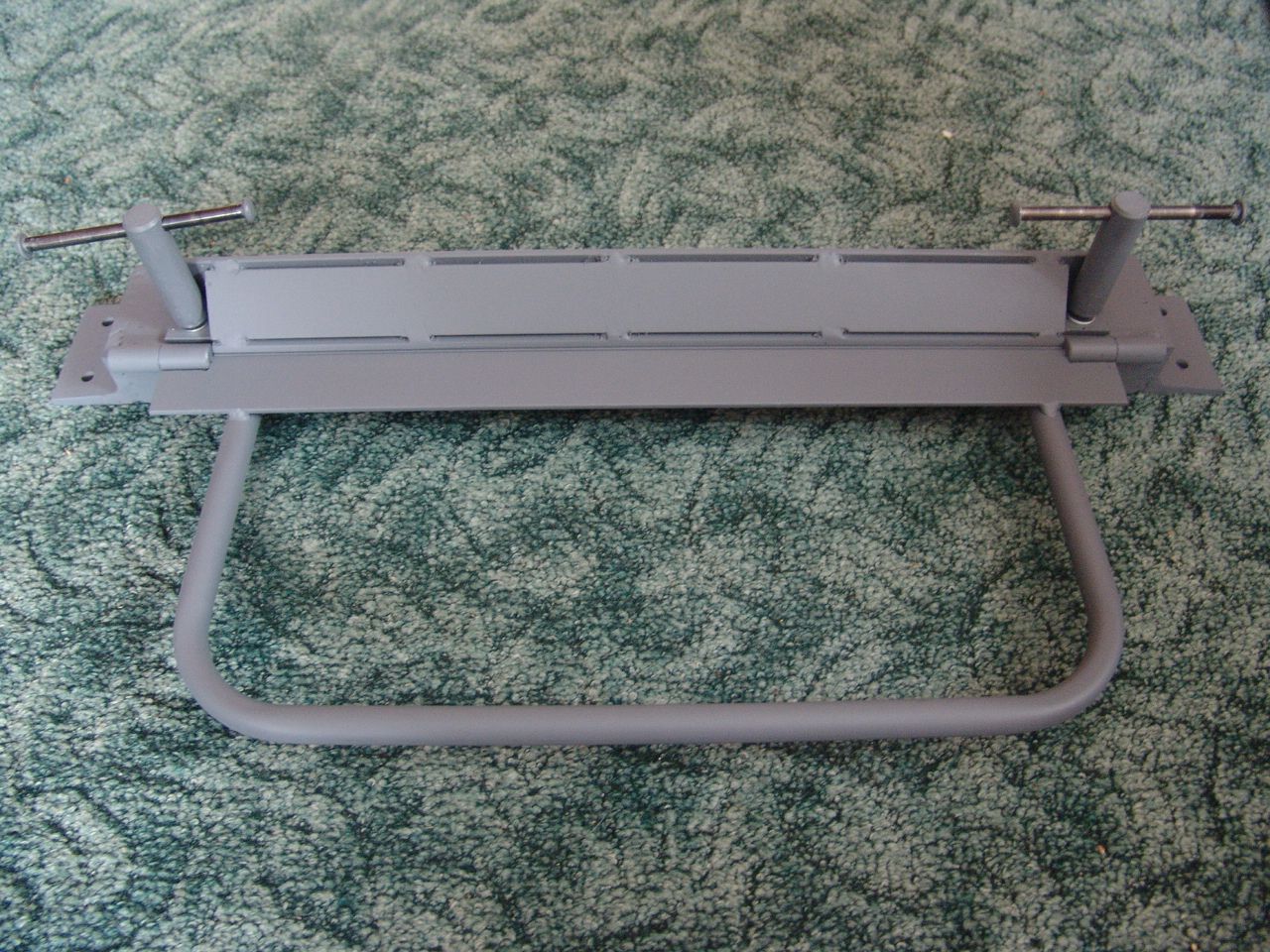

Régóta töröm a fejem hogy lehetne doboz hajlításra is alkalmassá tenni. Ime ezt találtam ma:
bye
HyGy -
HyGy
A gyári valahogy úgy nézett ki, hogy egy sínre ilyen vasakat lehetett rá akasztani, ebből a megfelelő darabszámút feltetted (lehet, hogy 0.5cm hely maradt 1-1 között, de be tudtad állítani a kívánt méretre, majd rendesen felhajlítottad.
Gondolkodtam, hogy az általad készítettbe valami menetes szárakat bele tenni, arra pedig két egymástól x távolságra távtartóval laposvasat felcsavarozni, amibe ilyen különböző méretre szabott azt a fektetett H alakú vasakat lehetne lehetne egymás mellé betolni, es ezt lehetne lehúzatni a menetes szárral...
Vélemény?

Sajnos univerzálisan felhasználó egyszerű szerkezetet nem tudok ajánlani. A doboz hajtásnál a két hosszanti oldalt lehajtom a lemezhajlítóval az eredeti felállásban. A két rövidebbik oldalt pedig úgy szoktam meghajtani, hogy a lemezhajlító leszorítóját leszerelve egy a doboz belsejébe pontosan passzoló keményfa vagy szögvas darabbal szorítom le a lemezhajlítóban és a szokásos módon lehajtom a lemezt. Más megoldást sajnos nem tudok erre a problémára.

Olyan hasonlóan egyszerű hajlítót nem tudtok, amivel dobozt is lehet hajtani? Szóval pl egy lap 4 oldalát felhajtani merőlegesre.

A 90°-nál nagyobb hajlításhoz az élt mivel csináltad ? köszörű? mert a képek alapján elég egyenletesnek tűnik.

Egy Hetra 120-assal hegesztettem össze,1 fázisról hajtva.

Egész korrektül hegesztesz! Milyen géppel csináltad?

Baján dolgozok.Sokféle gépünk van +most jön még három új Trumph élhajlító.
Egyik kollégám nálatok Miskolcon dolgozott Amadán és Finn power-en. Lehet hogy ismered

A cikk végén írt módosításokat mindenképp elvégzem, a satuba rögzítés helyett is van más ötletem, de külön asztal nem fog neki készülni, mivel a műhelyben nem férne már el.
A zsanér helyett gondolkoztam már házilag acélcsap és a szögvasra hegesztett esztergált
hüvely készítésén, de amíg a megmunkálandó lemezeket viszi marad így, esetleg egy követező szélesebb verziónál, de ahhoz nagyobb műhely is kellene sajnos.
A szögvasak megerősítésén is gondolkoztam már, eddig idő hiányában és mivel szükségem sem volt rá nem foglalkoztam vele. Remélem a Faház befejezése, és egy itx-es kis kuckó elkészítése után végre neki tudok kezdeni a régóta tervezgetett skytower átalakításnak, melynek munkálatainál sokat fogom használni (a házról nem találtam már képeket a neten, még békebeli 1mm-es acéllemez, jelenleg még AT-s kivitel, üresen több min 15kg, nagytorony méret 5 nagy hellyel, elöl rolóval). A belső elrendezés teljesen borított lesz, új hátfalat és alaplapi tálcát kell majd készíteni. Ezek meghajtásához már lehet szükség lesz az erősítésre a kemény eredeti lemezek miatt, egyszer eljön ennek is az ideje, remélem még idén sikerül nekikezdeni. -

Ha picit tovább gondolod az ötletet, elvetheted a satuba fogás lehetőségét, és egy külön kis asztalt dobhatsz neki össze, továbbá, én biztos valami komolyabb zsanért használnék.
A szögvasat is meg lehetne erősíteni (vagy lecserélni) kicsit merevíteni, bár az 1mm-es lemez nyilván nem hajlítja meg

Ismerős a technológia,a munkahelyemen Amada és Trumpf élhajlítók,lézerek,stancolók vannak. Én ezeket javítom hiba esetén.
Ez a hajlító technológiailag leginkább a nálunk használatos RAS 3000-es lapozógéphez hasonlít.

Amúgy ha szeretnél még rajta csiszolni, ajánlom a profi élhajlító gépeket, mint pl Amada, Finn Power, Trumph. Ha mást nem is, hátha nyersz egy-két ötletet. -

Ha vége eljutok odáig lesz majd folytatás is, mert a cikk végén írt módosításokat szeretném még elvégezni rajta, a jelenlegi formájában sajnos csak kompromisszumokkal használható.
