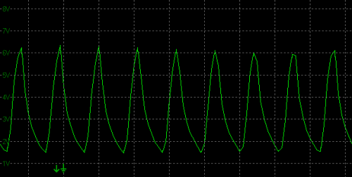

Gépen tényleg nem látom, pedig mobilon ott van. Nincs semmi extra a linkben:
http://www.tftcentral.co.uk/images/lg_34um95/pwm_50.pngBeszúrom képként, hátha most, de mindegy, hisz' ugyanarról beszélünk.
"Vagy csökkentett, de állandó tápfesz. Ekkor nem villog" Ennyiről lenne szó...Minden esetre valóban max. fényerőn nincs észrevehető vibrálás.
Sajnos Samu LCD TV-nél van... Még maxon sem 100% a kitöltési tényezője:
ezt is leméregették több oldalon. Ha nem elég, hogy látom+érzem... Szívás?És az aláírásom ebben a topikban:
Na én meg azt nem látom, mert nálam ki vannak kapcsolva az aláírások.Szerk: így sem látszik a kép, és kattintásra sem. Akkor már értem, hogy te

Szerk: nem észrevehetően villogott a tv, mint egy CRT, hanem ezen az ábrán volt csak látható..

Szerintem lemaradt az ábra. Minden esetre vagy max tápfesz és kapcsolgatáják, azaz PWM, ekkor villog. Vagy csökkentett, de állandó tápfesz. Ekkor nem villog, de változik a LED színhőmérséklete minimálisan.

Ahol a LED tápfeszültségével játszanak? Ugyanarról az oldalról az ábra:
Csak mintának vettem ebből a tesztből, nyilván ilyen, ami flicker free. -

Az inverter meghajtásából származó 52 kHz-es alapfrekvencia az, amire igaz a vibrálás CCFL-nél, nem a PWM-re. (Ami nem jelenti, hogy nem lenne jó tudni, az mit okoz.)Mindettől függetlenül mikor jött a mostani LED-esem (IPS, ~140 Cd/m2), eleinte nekem is csípett tarkó környékén pár óra múlva. Aztán elmúlt, sok óra után sincs baj. Megoldás a normális fejtartás! Anélkül a 600 képet kirajzoló projektortól is fájt a fejem, sokkal jobban is.
