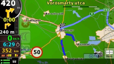

PLaci58
Basler13 #1073 üzenetére
Szia.
Helyet nem, de útszakaszt le lehet tiltani.
Megtervezteted az útvonalat, ráböksz a letiltani kívánt útra, kurzor ikon jobb oldalon, további lehetőségek, útszakasz tiltása, majd ok.
Másik lehetőség: megtervezteted az útvonalat, Menü, Útvonal, Útiterv, kiválasztod a megfelelő részt és ott a képernyő alján az Elkerülés. -
Basler13
Terveztem egy útvonalat, ami Devecseren át menne, de az most le van zárva, nincs átmenő forgalom. Hogy tudom ezt a helyet letiltani, hogy ne arra vigyen? Garmint használtam régebben, azon egyszerűen az útvonaltípus engedélyezésnél volt egyéni opció is, amikor az ember megadott vagy egy szakaszt, vagy egy területet, amin nem mehet és ennek elkerülésével tervezte az utat. Igon csak olyat találtam, hogy én megadhatnám, hogy merre menjen, de ne én mondjam már meg, hogy merre is kellene kikerülni...
Válaszotokat előre is köszi! -

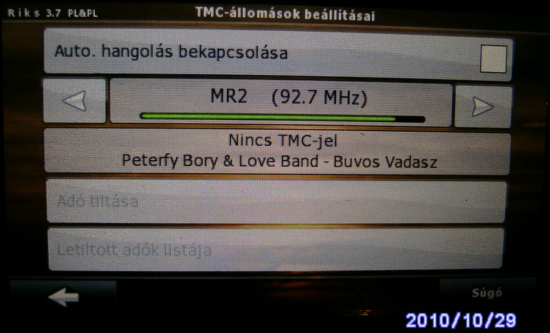

Peti567
PLaci58 #1066 üzenetére
Kitettem az ablakba az antennát Hajdúszoboszlón próbáltam semmi!
Helyi adón végig megy a zöld csík, de annak nincs TMC-je!
A MR2 frekvenciáján félig volt hogy fel ment a csík ha kézzel állítottam be, ha automatán akkor egyből tovább ugrott rajta!
Már próbáltam az erkélyen is, hátha erősebb a jel, de ott is max félig ment fel a csík!
Csak az a baj hogy nem elég erős a jel, ami elég szomorú!(vagy rossz az antennám)
A környéken sikerült már valakinek TMC jelent fognia? -
Peti567
PLaci58 #1064 üzenetére
Mostmár tudom mi az a zöld csík!
Nekem eddig amúgy max 1/3 -áig ha elment a csík, akkor csak az lehet a baj hogy gyenge a jel!
Mondjuk a TMC antennát is letettem oda a szivargyújtóhoz, ne csúfkodjon az ablakba!
(Én hülye, bár nem gondoltam hogy ennek erősebb jel kell mint a rádiónak, gondoltam ha azt fogja akkor a TMC-t is...)
Sokat segítettél, nagyon szépen köszönöm!
PLaci58
Peti567 #1062 üzenetére
Az antenna csak egy "darab drót", biztos összeköthető erősítős rádióantennával. Eddig elég volt a sajátja is. Az első szélvédő felső szélére szoktam feltapasztani. A fémezett, sötétített szélvédő biztos gyengíti a vételt.
A térerőt az igo8 kijelzi a frekvencia beállításnál, ahol kiírja az adó nevét -
Peti567
PLaci58 #1057 üzenetére
Váltja az adókat és ki is írja az adók nevét csak mindig azt írja hogy nincs TMC!
Kocsiba próbáltam, az antenna áthelyezéssel majd megpróbálkozok!
Próbáltam úgy is hogy beállítottam a Petőfi frekvenciáját manuálisan, de akkor se talált TMC-t!
Holnap megyek Miskolcra, hátha az úton valahol sikerülne jelet fognia...
Köszi a segítséget!
Üdv
Peti -
PLaci58
Peti567 #1055 üzenetére
Ha a keresés működik (váltja a frekvenciákat, talál rádióadókat, kiírja az adók nevét), akkor működnie kell. A TMC jelhez "erős" vétel kell, nagyobb jelszint mint a sima rádióvételhez. Próbáld meg a szabadban vagy autóban, esetleg az antenna áthelyezésével. Fixen is be lehet állítani a Petőfi helyi frekvenciáját és akkor nem keres. Miskolcon azzal szívatott, hogy a helyi adó nem adja folyamatosan a Petőfi műsorát. Átváltanak helyi műsorra. A TMC adatok vétele független attól, hogy a környéken van-e esemény!
Peti567
Vettem egy Navon n560 készüléket Igo8 programmal + TMC!
Az a gondom hogy a TMC nem működik, keresi az adókat, folyamatosan mennek sorba de mindig azt írja ki hogy nem található TMC jel!
Debrecenbe vagyok, tisztán fogható a Petőfi rádió (úgy tudom azon jön)!
Tudtok segíteni mi lehet a baj?
Köszi -
