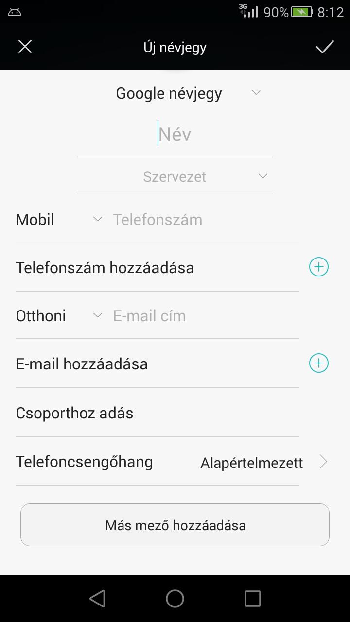

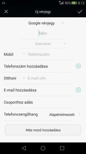

3.0 alatt kissé szegényes lett a névjegy szerkesztés,
vagy csak én vagyok béna? A nevet csak egyben lehet beírni se vezetéknév, keresztnév stb.,m. alap droidban csak írj vmi. nevet oszt' jónapot...
A más mezőben van még "vezetéknév fonetikusan"stb,amire nem emlékszem korábbi romból,de értelme sem sok van szerintem.
