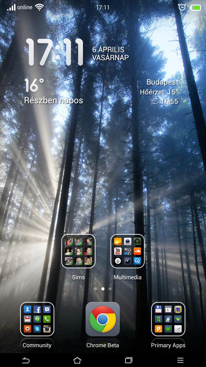

A miui egy nap után:
Nem ez az első miui amit használok, igaz ezen a telón most van először.A látvány gyönyörű a gyárihoz képest, ez kétségtelen.A testreszabhatóság kiváló, igaz kell még egy két "kiegészítő" ha mégjobban szeretnénk egyedire szabni.A sebesség sajnos lassúcska, de még az elviselhető kategória.Értem ezalatt azt, hogy nem valami smooth.Az akku a B132-hez képest nagyon merül.Persze lehet, kell még neki pár nap...
Vannak apró bugok, pl. a szabad memórai kijelzése (???), az értesítő led csak egy külsö app-al képes működni, és még egy jópár (talán) egyedi eset, ami miatt tegnap újra kellett flashelnem, mert megzakkant a market és a gmail is.Egy pár észrevétel:

Már javasoltam az állapotsor módosítást... a MItoolsban ki lehet kapcsolni a szolgáltatónevet.
Itt nem kell superuser, ha root kell egy alkalmazásnak, akkor feljön a miui saját elfogadó ablaka. Az engedélyek menü alatt persze engedélyezni kell a root jogokoat.
Clean master minek????? Van beépített a miui-ban!A képernyőzárra való ébresztőben nem trudok segíteni, azt nem használom, illetve nekem live weather hátteres zárképernyőm van, az számomra hasznosabb...

Van. Nálam ilyen.
Ha pedig részletesebb infóra van szükség, rátapi és máris gyönyörű animált képek jelennek meg. (az animációkat le kell tölteni) -

Jó felfedezést, jelzem hogy még van WSM eszköztár + MItools is, ami az állapotsort és a navibart is testre szabja. Nekem most így néz ki....(#14395) freezespider: Így látatlanban nem tudok segíteni, sorry!
