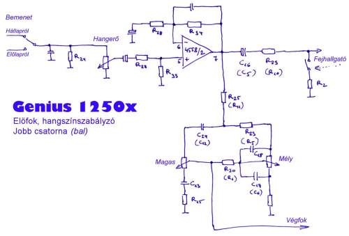

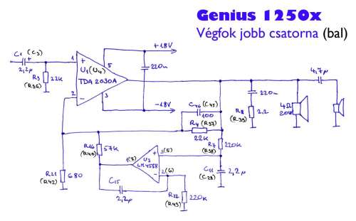

Sajnos elpukkant az erősítője a 1250X hangfalamnak. Nincs kedvem javítgatni, inkább kicserélném egy TPA3116 alapú lapkára.
Tudnátok esetleg linkelni egy kapcsolási rajzot az eredeti elektronikához, hogy tudjam melyik pin micsoda? Lusta vagyok kibogarászni...
Az előlapi részt meghagynám, főleg annak a huzalozására lennék kíváncsi. -

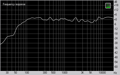

A gépen egy kis EQ-val még lehet segíteni a hangzáson: kb. 100-200 Hz körül eléggé kiemelnek a dobozok. 2-4 dB-es kis csökkentés elfér itt is.

4Ω mindkét hangszóró impedanciája a gyári szervizkönyv szerint. A magassugárzó 15W, a mély-közép pedig 20W terhelhetőségű.
Ezen kalkulátor alapján 4,7μF-os kondival 8450Hz környékére lőtték be a váltási frekvenciát (-6dB/oktávos ez a "hangváltó", ha jól emlékszem).
Egy orosz oldalon le is mérték a szettet, ezt kapták:
forrás: ixbt.comÉn mondjuk nem hiszem, hogy egy ilyen árú mély-közép hangszóró ilyen jó frekigörbével rendelkezzen.

Az erősítő része minőségileg nem a legjobb, de a NAD-os teszt után azt kell mondjam, hogy az erősítő egész jó minőségű a hangszórók tudásához képest. A jó minőségű összekötés és a forrás sem elhanyagolható szempont.
Akkor ezek szerint egész jól sikerült a műtét.

) . Egy panelhiba miatt (elégett egy kondi átlukasztva a panelt és pár vezetéket) amúgy is át van már hidalva az előpanel erősítője és a hangszínszabályzó.
Így a leírásodat látva, és használva viszonylag könnyű dolgom volt. Az új kábelek nagyon jót tettek neki, élvezet hallgatni a rendszert!
