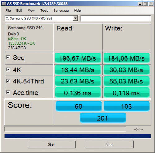

Ezt gyorsan pótlom akkor
Itt az előd 256GB-s 840-es (bal oldalt) és az "új" 128GB-s 830-as (jobb oldal) eredménye, ránézésre reálisak, vagy valamit még reszeljek rajta?

A CrystalDiskMark kicsit optimistább, mint az AS SSD Benchmark:
