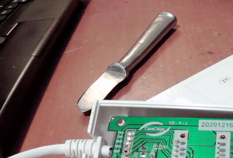

Valami olyasminek nézem én is, de ha a kollegának az gitárpengető, hát legyen!
Tény, hogy lehetne vele akár gitárt is pengetni.
Nagyszerű lett az írás, érdeklődéssel vegyes csodálkozással olvastam, persze kb annyit értettem az egészből, mint az ólajtózsírozó a malacfülszuvidálás fortélyaiból.
Nem a Te hibád, eccerűen nem vagyok egy elektronikazseni alkat.
No de ami miatt írnom kell, tennél be egy képet a gitárodról?
Ezt a mondatod vetettem össze az utána következő képpel és hát....
A dobozka kinyitására a legjobb célszerszám egy gitárpengető.
fatpingvin #54 üzenetére
Ugye?
De amúgy, enyém az, csak amiben benne van a melód, az a tiédebb

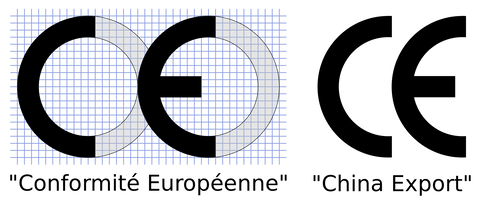

démosthenés #26 üzenetére
tipikus kínai ügyeskedés és arrogancia. nem lepődünk meg.
gondoltam hogy írok erről is a cikkbe, de már ez a logó se került rá a termékre -
Nem lenne rá megoldás, ha az EU-s verziót megváltoztatnák, és a hozzá hasonlókat (lineáris transzformációval generálhatókat) is levédenék?
Bár a legjobb megoldás az lenne, ha helyben gyártanák a cuccokat (mint az működött a '90-es évekig...), és a kínaiak belefulladnának a saját vackaikba. -
démosthenés
A CE jelölést nem biztos hogy jogosulatlanul
viseli mert a kínaiak kitaláltak egy jó kis trükköt rá...
"Ha jobban megnézzük ugyanis, az uniós jelzésen a C és az E betűk távolabb helyezkednek el egymástól, mint a kínain. Ez ugyanis egy, korábban már komoly jogi és diplomáciai vitákat is gerjesztő kínai kamulogó. Ami mindössze annyiban különbözik az eredetitől, hogy a két betű közelebb van csúsztatva egymáshoz:
A második, mindenféle kínai vállalatok által használt CE mindössze arra utal, hogy az adott árut Kínából exportálták. Ennek a feltüntetéséhez nem szükséges semmiféle vizsgálat, igazolás, azt bármelyik kínai gyártó kedve szerint használhatja."
Erre mondják hogy ügyes -
