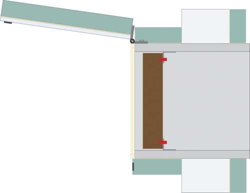

    Ami még érdekesség lehet, hogy időközben elkészültek a "tervek" a beépítés mikéntjéről is. Bár lehet erről egy külön bejegyzést kéne csinálnom...
    Nagyjából ennyi a lényeg. Oldal nézetben beépítve. A dobozt egy 10mm vastag habosított PVC lemezből oldanám meg. Ez kellően merev, vízálló kültéri és jól csavarozható. Megpróbálok süllyesztett csavarokkal dolgozni, hogy ne lógjon se ki semmi, se pedig a légáram útjában ne legyen semmi.
    Az egész körbe lesz szigetelve 2cm-s XPS-sel.
    Plusz az elején lesz egy kis ajtó, hogy az egész cucc nyitható zárható legyen ha nincs rá szükség. Ezen mocskosul sokat agyaltam... Mert ugye ilyen helyzetekben a legegyszerűbb egy pillangó szelep. Na igenám, de az leginkább akkor jó ha nagy fordulaton erős levegőt kap, ami kinyitja ugye "magától". De nálam meg lényeges szempont, hogy ha nem muszáj ne menjen max fordulaton mert minek alapon. Így valószínűleg nem lenne jó egy pillangó szelem. Másrészt meg azt nem tudnám leszigetelni kívülről.
    Na mindegy. A nyitásra továbbra sincs túl sok értelmes ötletem. Főleg, mivel legutóbbi méréseimből kiderült, hogy nem tudom majd teljesen kinyitni fölfelé, mert ott a födém... :U Túl közel lesz a teraszra rányúló födém.
    Pedig úgy terveztem hogy egy egyszerű damillal kinyitom, mint valami redőnyt szokás felhúzni, majd a pedig a gravitáció segítségével szépen visszahullik, aholis egy vékony lapmágnes fogja odaszorítani...
    Na de most így bukik a dolog. Emiatt muszáj lesz oldalra nyílóan megcsinálnom. Ami igazából nem is lenne gond, mert csupán 90°-ban el kell fordítani az egészet... de... De ott meg nincs gravitáció, ami becsukná nekem "magától". És nyilván egy kis damillal max húzni tudom, becsukni már nem.
    Na erre jött tegnap egy olyan ötletem, hogy megtudnám oldani valami kezdetleges pneumatikus módon is.
    Mégpedig hogy egy tömör szilikoncsövet rögzítek az ajtó aljára kívülről.
    Majd ezt belevezetem egy üreges szilikoncsőbe. Persze olyan méreteket használva, hogy pont szoruljon / kitöltse azt. Aztán ezt a csövet bevezetem a lakásba, az ablak keretre, ahol a szabályzó és a kapcsoló is el lesz helyezve és a végére rákötök egy mezei fecskendőt! :DD
    Így elvileg a fecskendővel ide-oda húzogatva tudnám nyitni és zárni az ajtót. De persze ez még csak elmélet, ki kell próbálnom élőben is...

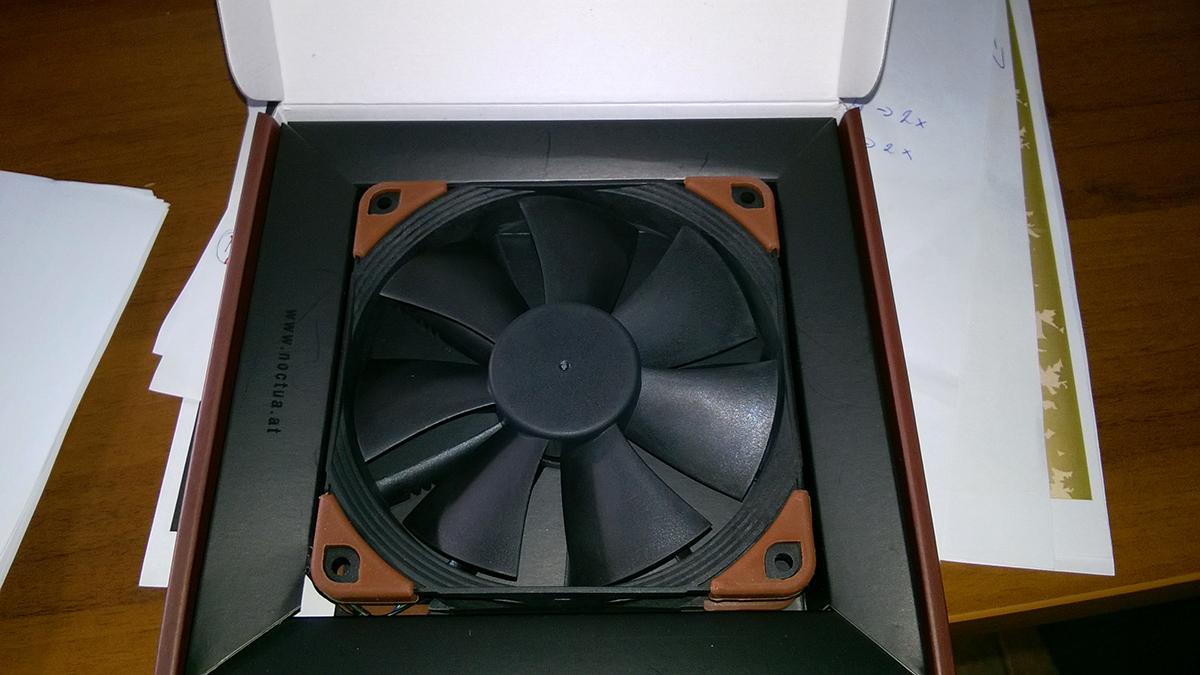

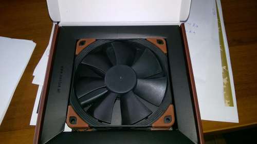

    No, egy kis helyzetjelentés.
    Noctua NF F12-es venti megrendelve.
    Előnye, hogy 121m3-t szállít óránként és max 29dBA-es hangerővel. Ami szintekkel jobb, mint a korábban nézett Corsair venti. Ott ugye 100m3/h volt 35dBA-re. Ráadásul ez a Noctua nagyobb nyomást is csinál.
    Plusz ami miatt végülis emellett döntöttem a magas ár ellenére az az, hogy IP67-es védettsége van.
    Vagyis teljesen víz és porálló, 6 év gyártói garanciával. Ami azért elég korrekt.

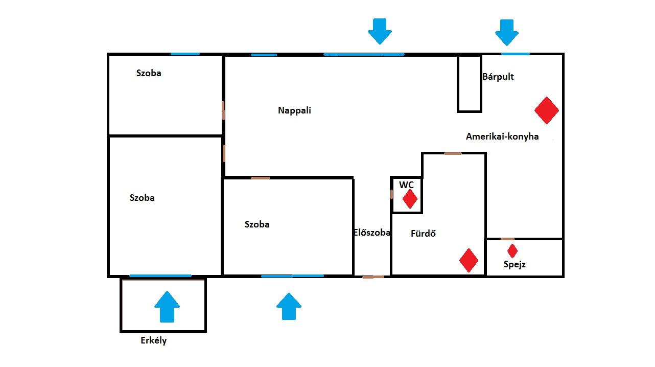

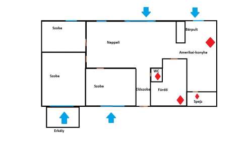

  • anjani182
    válasz Dany007 #8 üzenetére
    Nincs más elszívó, csak a konyhai pára elszívó, arra értettem, de ha erre gondolsz akkor igen van, rohadt sok gőz össze tud jönni főzésnél :)
    Ezen felül van:
    - 2 Aereco szellőző (időjárástól függően nyitom-csukom, ruha száradáskor nyitva!)
    - 2 Velux ablakon nyitva van a páraszellőző télen-nyáron
    - 2 VENTS ventillátor, ami 5 perc időzítőre van téve a villany lekapcsolása után, vagy 60% páratartalomnál nyit vagy tovább működik 5 percig, amíg le nem esik a páratartalom!
    - A spejzbe van még egy szellőző cső, arra nem raktam ventit!
    - a WC, spejz, fürdő ajtaján alul 3 luk van kivágva
    - a lakásban olyan mint klasszikus küszöb nincs, alul megvan a légáramlás csukott ajtónál is!
    A természetes légáramlás megvan, itt egy kezdetleges paint rajz a lakásról, a kék nyilaknál jön be a levegő, a piros rombuszokon távozik, barna az ajtó, kék az ablakok....
    Ja, ha emlékszel említettem múltkor hasonló témájú topikban, hogy légcsatornás klímám van, minden szobába légbefúvók vannak...elvileg az is tud párátlanítani, de nincs rá szükség! Ez viszont párátlanítása nem alternatíva, baromi drága bár kétségtelen hogy rohadt halk, mivel nincs beltéri a lakótérben :K

    Amit a bejegyzésben linkeltem PC-s ventit, az közel 100m3/h 30dBA és kb 3-4W-os fogyasztás.
    A legnagyobbat nézd a LIM100/40-et. Az 2-es fordulaton tud 100 köbmétert óránként (26W, 40 dB), alapból meg 40-et ami a folyamatos üzem. 6W, 31 dB )
    Tehát kb. ugyan azt tudja mint a corsair legnagyobbja igaz hangosabban de azt ne felejtsük el, hogy míg a corsair 12V DC addig pl LIM (illetve az ilyen típusú elszívók) 230V AC ami jellemzően pl. WC-ben a szellőzőnél megtalálható :)
    Köszi a linket megnézem a Vents ventiket mert olcsóbbnak tűnnek.

    Nemtom melyik ventit nézted a linkelt oldalról a 4 közül, de adatait tekintve egyik se jó!
    Hangosak és ahhoz a hangerőhöz képest kevés a légszállítás. Az a Lim 60 pl 60m3/h és 37dBa 11W.
    Ha kész cuccot akarsz, akkor esetleg érdemes itt: [link] vagy itt: [link] körbenézni. Persze ne a pár ezer forintos kategóriát nézd. : )
    Ami az egyik "Kedvencem" illetve a "csúcs" amit találtam, az ez: [link]
    30-40k között mozog az ára, de 17-30dBA hang mellett max. 133m3/h-t képes megmozgatni. Rengeteg funkció, páratartalom mérő stb... Be lehet kapcsolni állandóra min fokozaton ~40m3/h és kb 17dBA hangja van, mehet egész nap, észre se venni. Ez még talán a megfizethető kategória lehet.

    Szal akkor nálatok is van elszívó venti a fürdőn / wc-n kívül is. Hát nálam is lesz. Plusz ahogy látom nálatok jóval komolyabban van megoldva az ablak szellőztetés is. Én abba már utólag nem nyúlnék bele.
    De még egy fontos tényező. A természetes huzat. Van-e. Mert, mint mondtam, nálunk nulla.
    Kinyithatom keresztbe az ablakokat totál bukóra, akkor sincs huzat, nincs légáramlás...
    Hát nyáron pl volt, hogy este 11-kor már csak 24 fok volt kint az erkélyen (ott mérem) itt bent meg 32!
    Akkor is fogtam egy ventit és az erkélyről fújattam be a "hideg levegőt a lakásba. :) Pedig akkor már - rég tárva nyitva volt minden ablak és erkélyajtó is órák óta... Na ennyire nincs légmozgás nálunk.
