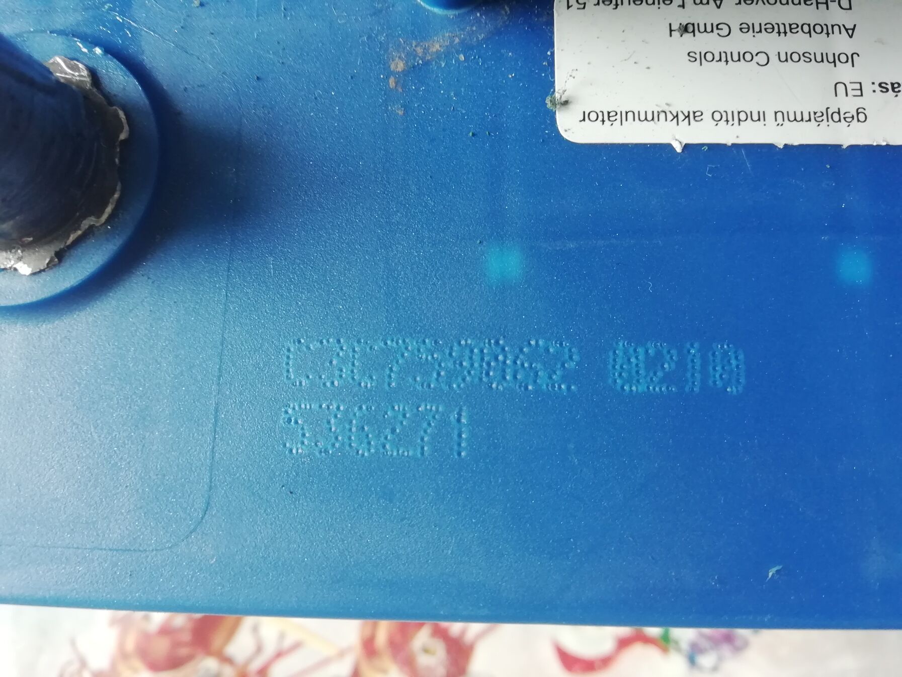

gabor9991 #7718 üzenetére
Mostani, csak ennyi. Amíg nem működik újra rendesen a gyártósor, addig a gravírozó a legkisebb gondjuk. Ilyen a legutóbbi akkuk "száma", adott szériában mindnek ugyanez. Te nem látod, de az egész raklap adott méretűekbe ugyanez van sütve. A minőséggel elvileg nincs gond.

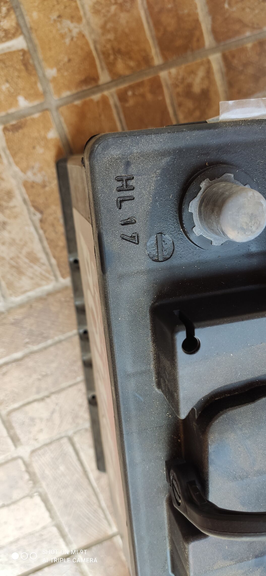

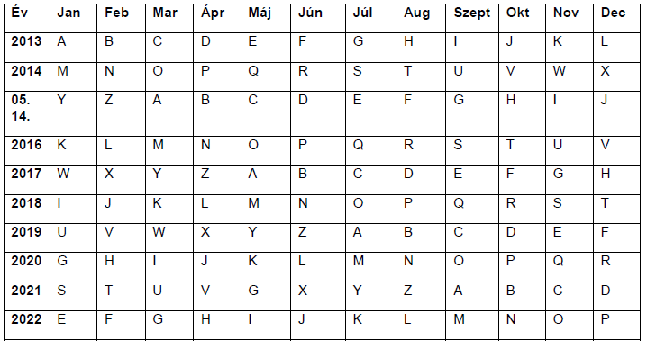

gabor9991
Ez egy electric power akku, ezt szerintem nem ugyanaz a cég gyártja mint amelyik az általad felsolt akkumulátorokat.
Ezen a " HL17 " jelölésen kívül semmi más nincs ez látszik az előző hsz.-ban.
Összesen ez a 4 karakter van rajta, a jótállási jegy gyári szám mezője is üres -

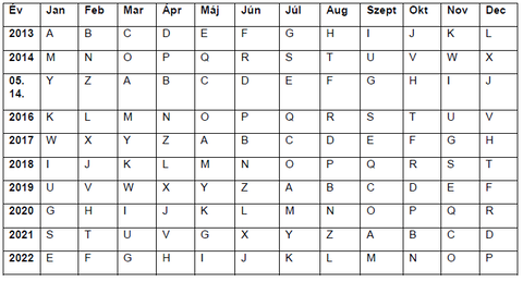

pimmi
gabor9991
Inhouse #7690 üzenetére
[ez alapján] akkor lehet tudni mikor készülhetett?

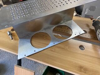

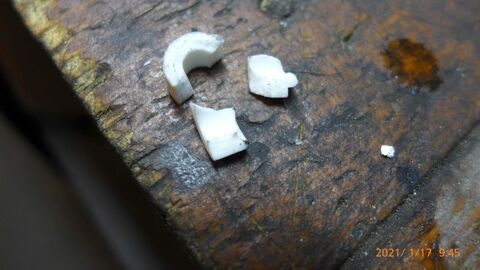

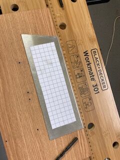

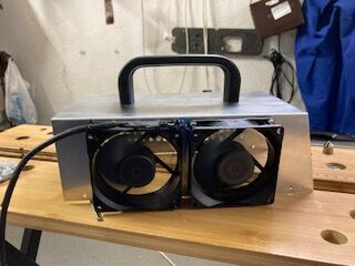

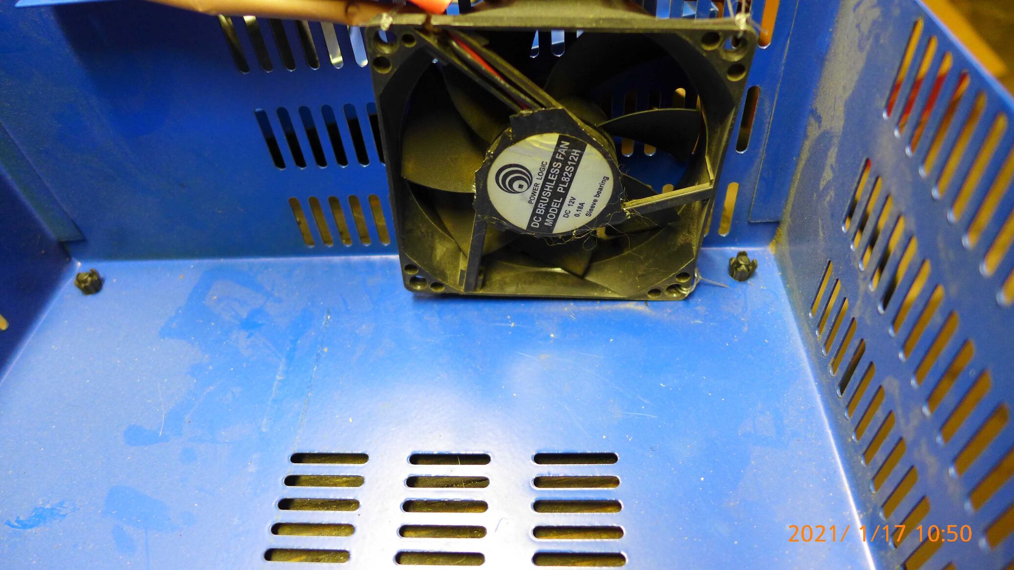

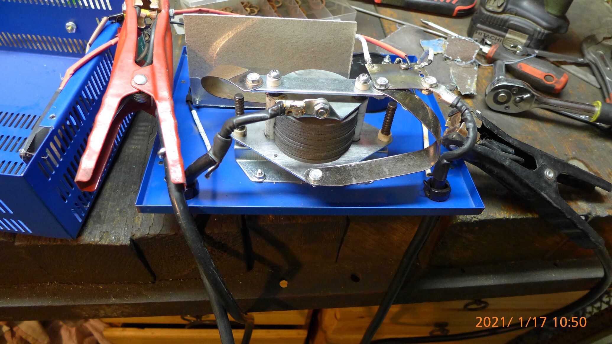

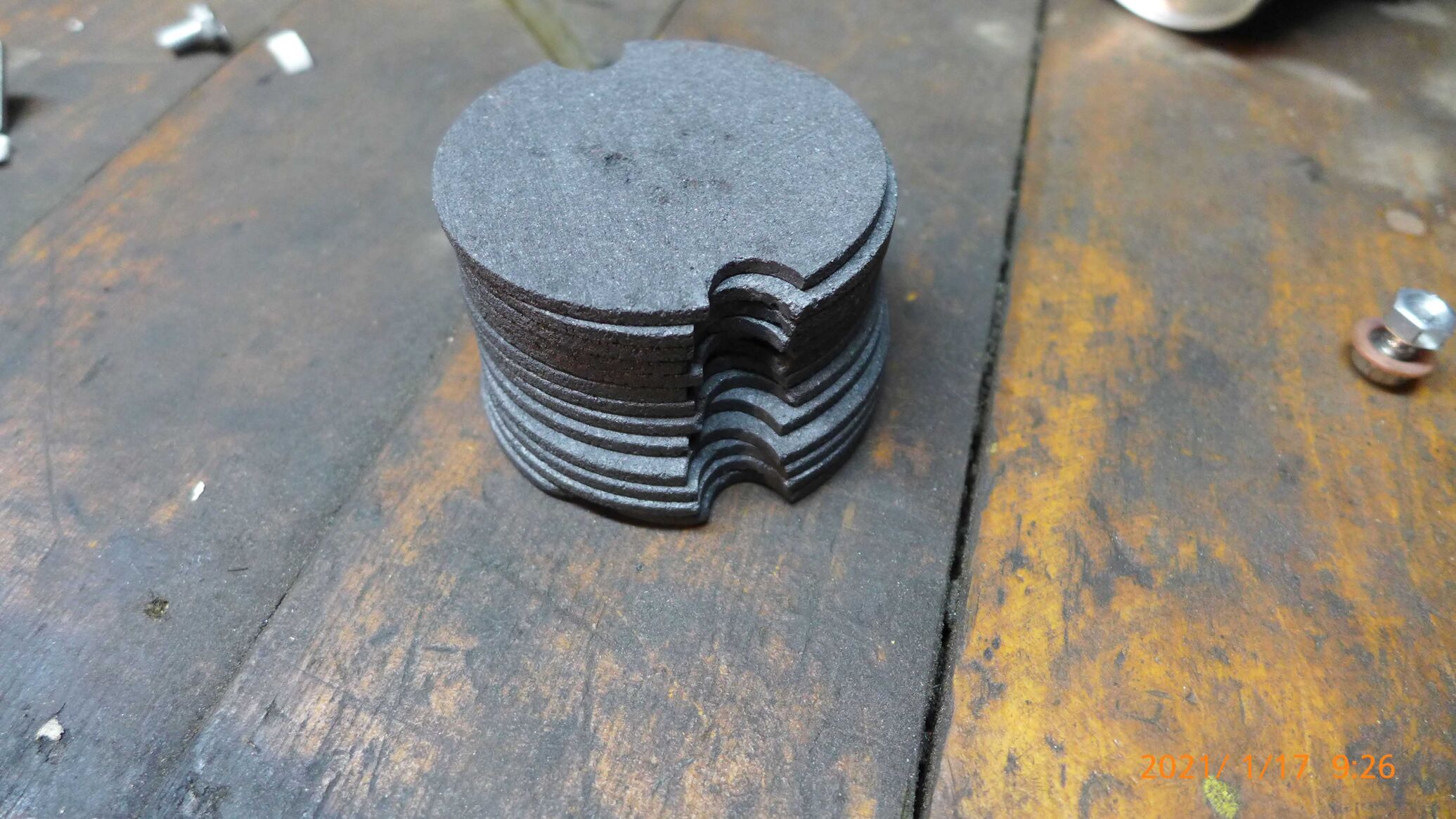

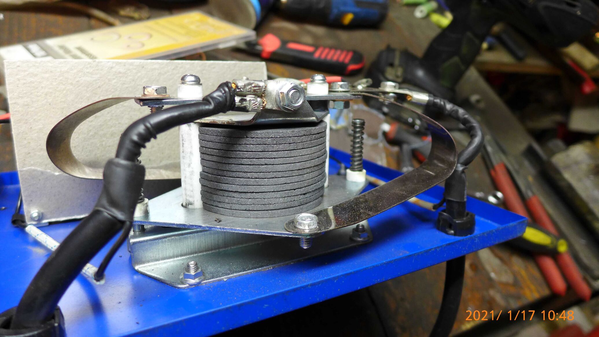

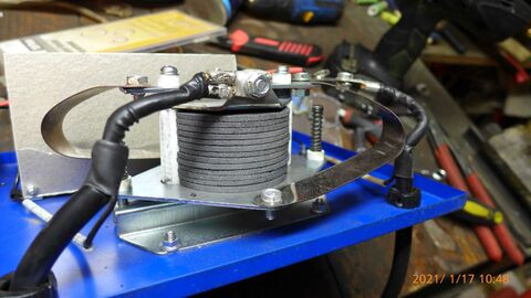

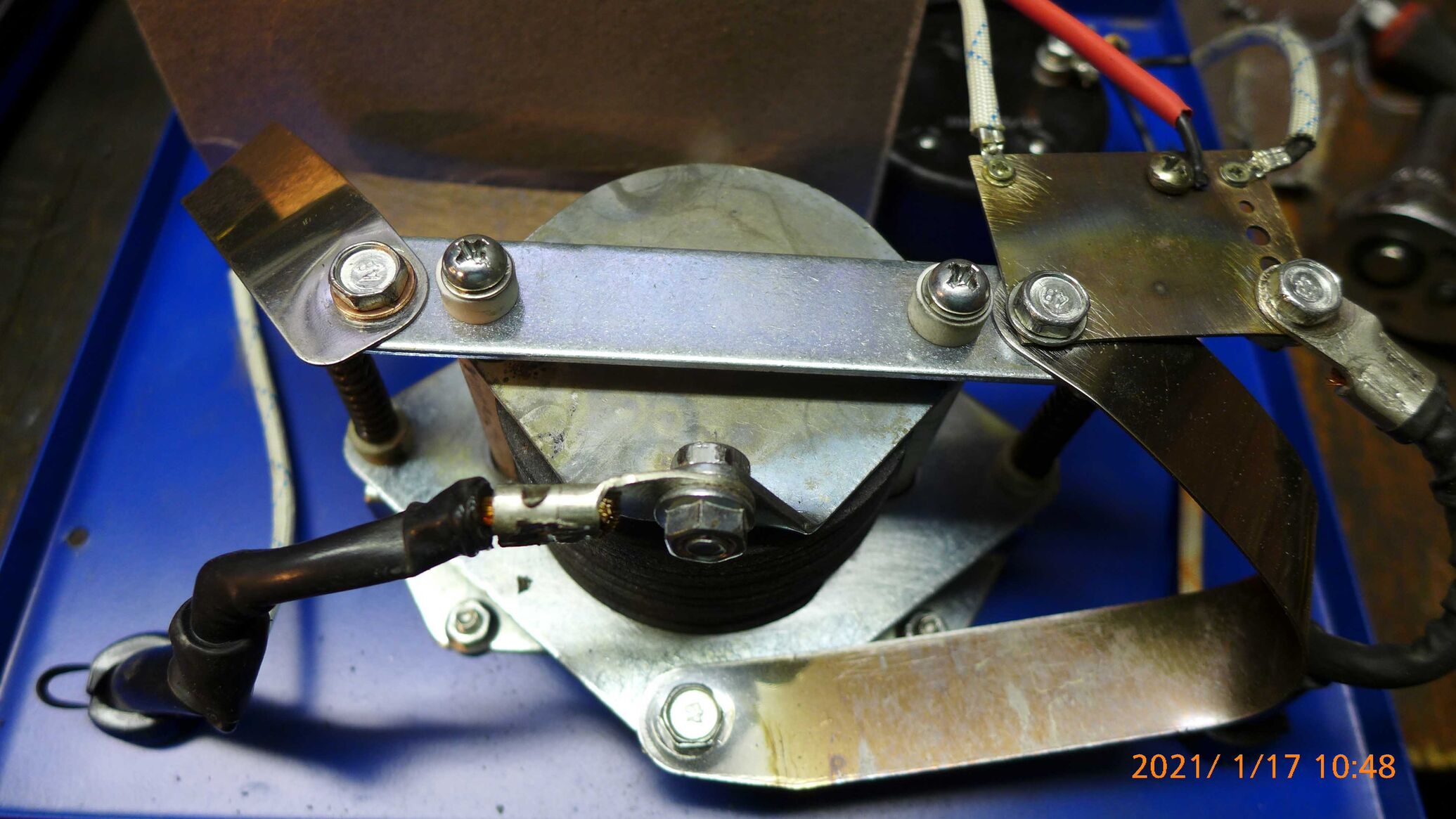

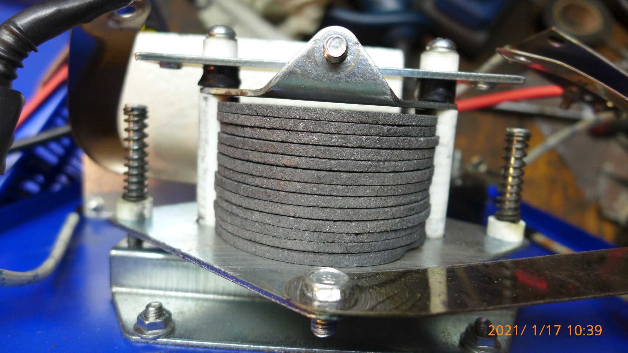

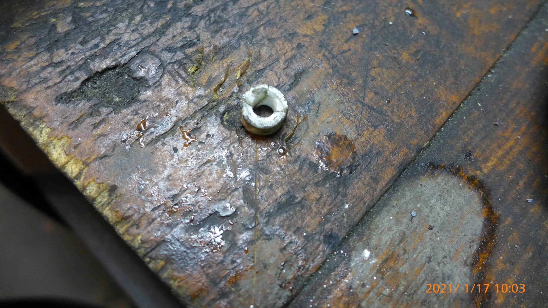

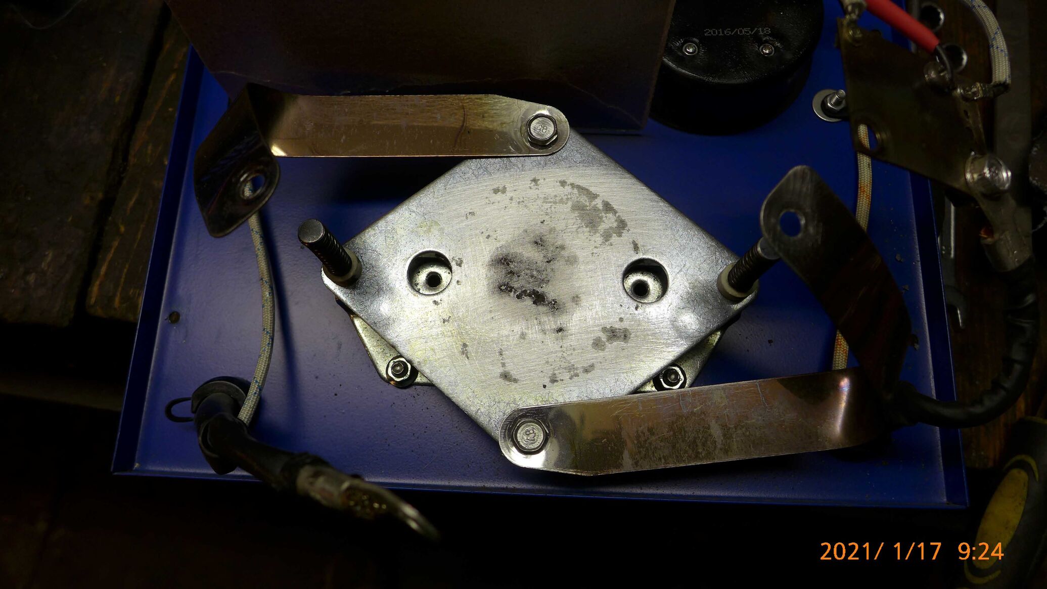

Ígértem néhány hónapja, hogy a DHC500A2 tesztert [link] szétszedem, mi van benne, hogyan működik.
A rajta lévő leírástól eltérően ( 10-15 percenként max. 1 mérés, mert meg kell várni, hogy kihüljön) jobban terheltem, be is hányt a lelkem. / keveset mutatott az ampermérő része, illetve a mutató ki-ki lengett/ Nem volt időm foglalkozni vele, pont volt akciósan a közelben, vettem másikat. Nem azért mert annyira szükségem lenne rá, de kell. 😊
Meglepődtem, hogy jóval nagyobb számokat mér az új. Be kellett „kalibrálni”.
A terhelés közbeni feszültséget egy másik műszerrel mértem, és a DHC mást mutatott, össze kellett „lőni”.
Az amper mérő része is csalóka volt, abból is visszább kellett venni ( jó közelítést ad a Lancol digitális műszer). Utána minden jó lett, de beállítás nélkül vagy 25%-al többet mutatott, mint a valós érték.Azért a régi DHC sem hagyott nyugodni, szétszedtem. A fotókon látható, hogy a kerámia szigetelő gyűrűk törtek el, amiket pillanatragasztóval megragasztottam, és a gyűrűre melegíthető zsugorcsövet húztam.

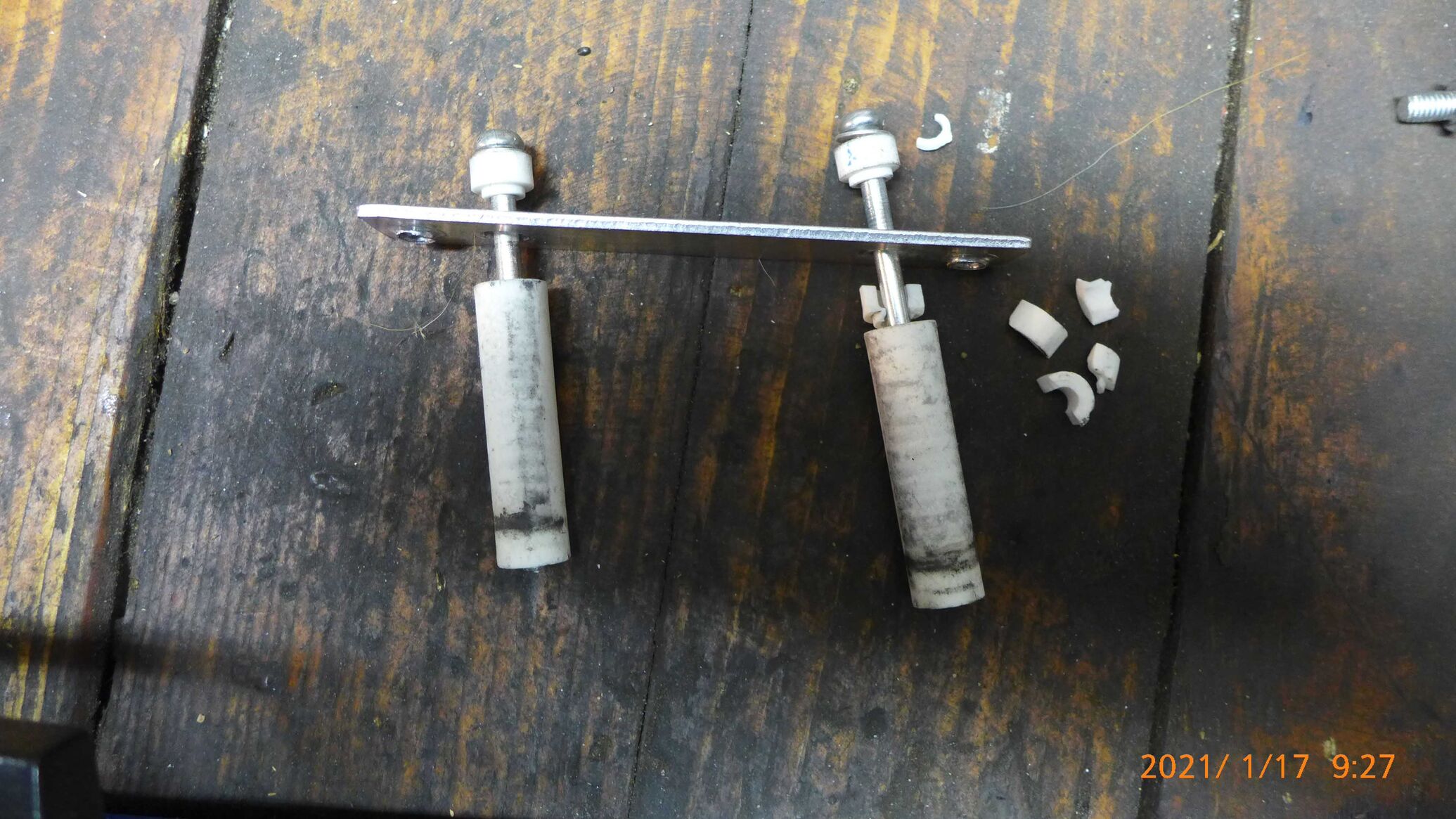

A fém érintkező felületeket meg kellett csiszolni, fekete ráégés, beégés volt rajta.

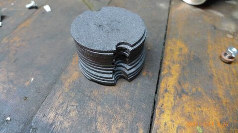

A szén? korongokat is picit megcsiszoltam, ráégett por volt rajtuk.Törött kerámiagyűrű:
Javítva a kerámiagyűrű, ( fekete zsugorcső van rajta)
szétszedve:
összerakva:
ventilátor az oldalában:
A műértőknek nem kell magyarázni, de más érdeklődőnek elmondom, hogyan működik ( mechanikailag)
A korongokat szorítom össze az előlapján lévő tekerővel, minél jobban szorítom össze, annál nagyobb áramot vezet, enged át. Ezt méri az ampermérő rajta. A feszültségmérő működése nyílvánvaló.
A tekerővel beállítom a terhelést addig, amíg 10-10,5V körülire esik a feszültség, és nézem, közben mekkora áramot tud leadni. Ez a valós leadott áram, az akkun lévő (EN) felirat kb ennek a duplája.15 mp múlva a műszer sípol, a tekerő gombbal a terhelés megszüntetem. Ha 15 mp-ig a leadott áram mértéke és a feszültség nem csökken, az a jó. Leírása szerint, ha háromszor egymás után ki tudja így lökni 15 mp-ig, akkor az akku képes lesz a hidegben üzembiztosan indítani. Tapasztalatom szerint benzines autóhoz elég, ha egyszer kitartja, és/vagy könnyen induló dízelnél. Ha már kétszer 15 mp-ig tudja tartani az (EN) felét úgy, hogy sem leadott áram mennyisége, sem a feszültség nem esik, az télen is jó lesz, HA normálisan indul egy átlagos, de nem sz.r dízel autó.
Anno volt Bosch S5 80Ah-s akku amit rendbe raktam, és valósba kilökte az 500A-t a műszeren. Na, azt már annyira nem szerette a DHC, nagyon átforrósodott, enyhén füstölt. Max 400A-ig jól bírja, de tényleg hagyni kell kihülni.
Itt volt róla szó: [link]
Részemről barkácsoltam bele egy ( itthon talált, használt, régi) 12V-os számítógépe való ventilátort, azt direktbe kötöttem rá, tehát ahogy akkuhoz ér a műszer, a ventilátor fúj.
Mérés után így az akkun hagyom még vagy 2 percig, és egész jól lefújja a forró részekről a meleget.Egyébként a teszter jó lett, az új meg marad tartalékba.
