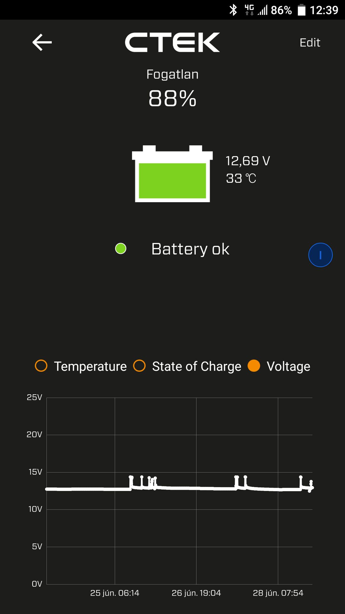

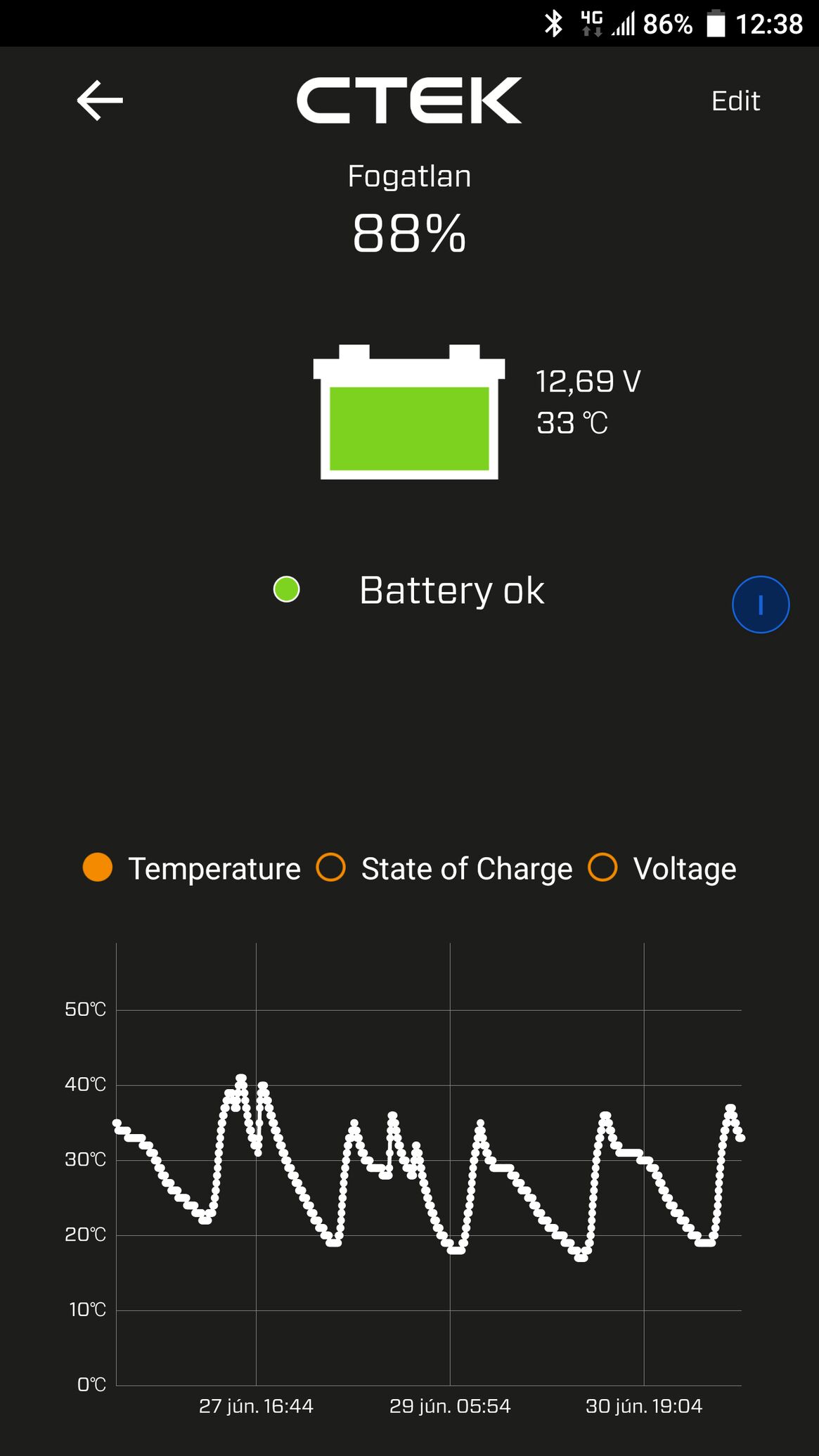

Be akartam írni, hogy frissült a CTEK Battery Sense alkalmazása, és sokkal jobb
lett, mert már külön grafikont rajzol a mért hőmérsékletnek (a kis időjárásállomás),
megvan a hagyományos számított töltöttség érték (úgy mint eddig), de választható
a konkrét akkufesz grafikon is! Igaz, az utóbbinál kicsit elbaszarintották a grafikont
olvashatóság szempontjából, mivel egy 10-15V-os tartomány mondott volna vmit, a
0-25V-on (LOL) szinte semmi nem látszott. Erre mi történt? Bug fix: tegnap frissült!
És vissza az egész. Eltűnt a háromféle grafikon, maradt a százalék... Kösz CTEK! -

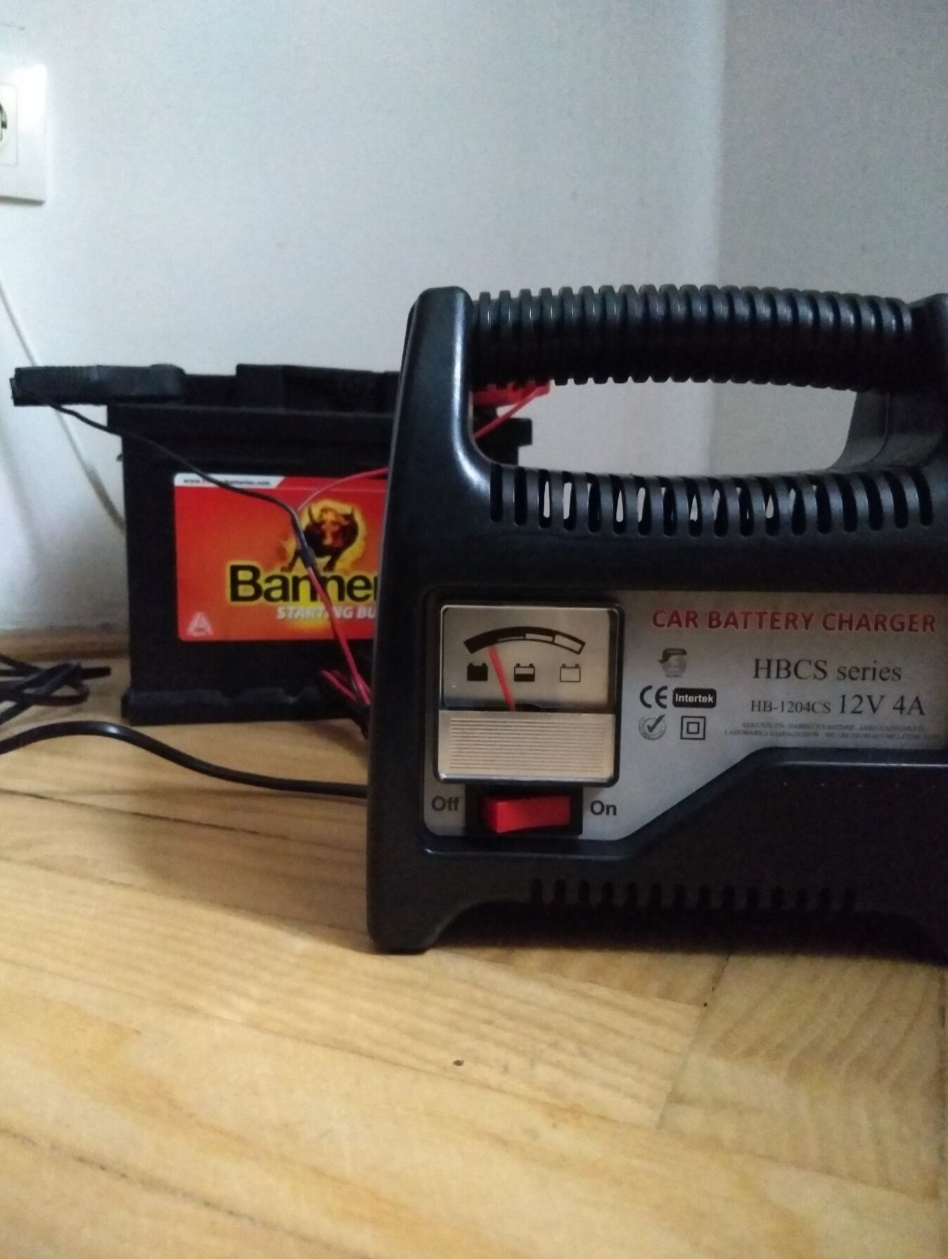

Próbáltam a NYÁK-ot is fotózni. A kérdésem az lenne, hogy - az esztétikai problémákat leszámítva - új vezetékkel és csipeszekkel elviekben működhet tovább, nemde? (Jobban bíznék egy minőségibb kábelben, amihez pluszban még tennék be biztosítékot is). Csipesz biztosítékot melyik szálra érdemes tenni, esetleg lényegtelen? Pozitívra gondoltam
