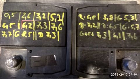

Az első egy ismeretlen gyártási évű, előéletű, márkájú, típusú nagyjából 70-75 Ah körüli normál akku. Állítólag nemrég még használatban volt egy rövidet járó autóban, de kicserélték új akkura, ő meg a garázsban pihent hónapok óta.
Az első feltöltés után terhelő villáztam, nem tudta kitartani 15 mp-re a 100A-t. Újból feltöltve ( C/10, 7A-el merítve) 0,5 Ah kapacitás bírt kijönni belőle. A képen látszik, hogy a következőre már 2,6 Ah, majd 3,2, stb…. jött ki belőle. A 7,3 Ah ; 7.6 Ah ; 7,7 Ah-nál látszik, hogy nem akar tovább nőni a kapacitás. ( A Reszursz-1 öccsével a B31-5A-el volt töltve 2,5A-re állítva, 14,9-15V-ig)
Töltő váltás. A G 8,5 az jelenti, hogy azt a Globállal töltöttem AGM módban 2A-el és egy éjszakát hagytam rajta egy izzót is. ( Izzós töltésnél 10A-re állítom, és egy közönséges 12V/21W izzót használok) Egymás után kétszer is 8,5A, tehát nincs kapacitás növekedés. No, akkor vegyük elő a deszulfátort.
A Forexes deszulfátort igyekeztem fél amper közelébe beállítani. Merítéskor 7,3 Ah jött ki az akkuból.Úgy néz ki itt a vége, jobb nem lesz, ezért a Reszursz-1-el ( kb 14,8-14,9 V) próbálkoztam sima töltéssel, de a kapacitás tovább csökkent. ( 6,8 Ah ; 5,8 Ah)
Mivel ( anyagi) kárt ne tudok tenni benne, ismét deszulfátoros töltés kétszer 7,2Ah, majd utána 6,5Ah jött ki az akkuból.Vissza a Globál töltőhöz. ( 2A) Először 5,7 Ah. majd 7.3 Ah lett, de itt már csepptöltőn is tartottam. Aztán 6,1 Ah végül 7,6 Ah lett. A Globálos izzós töltés után a terhelő villán leadta 2*15 mp-ig a 250-260A-t . A végére sem lett jobb. Utólag visszanézve akkor jártam volna a legjobban, ha az izzós terheléses töltés után abbahagyom a töltés-merítést.

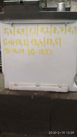

A következő egy 1,5 éves 44 Ah-s ( 400A (EN) ) Bosch S3-as. Egy benzines Skoda Fábiában használták rövid távokon járva. ( 4-5 km) A boltba elmentek az autóval, a bolt előtt már nem indult.
Feltöltöm ( B31-5A, 2,5A) és kb 100A-t ad le ez is, de nem bírja a 15 mp-et végig. Ismét feltöltöm és 5,4 Ah-t adott le, aztán 6,9 Ah; 7,2Ah; 8,2Ah ; 8,7Ah; 8,9 Ah lett sorban.
Ezután jött a Globál töltő izzóval. Hirtelen ugrott 13,2 Ah-ra a kapacitás, de hiába a többi próbálkozás, megállt 13,4 Ah, majd 13,5 Ah-nál.Próbáljuk meg ennél is a deszulfátort. Itt is azt a fél ampert próbáltam beállítani, kezelés után 12.69 Ah lett, majd a Globál töltővel (2A) töltve 13,53 Ah lett. Volt még egy-két próbálkozásom, de a számok nem változtak. Ha megnézem, itt is elég lett volna megállni az izzós töltés után, azután is tudta a 3*15mp-ig a 150A-t, meg a végén se lett jobb.

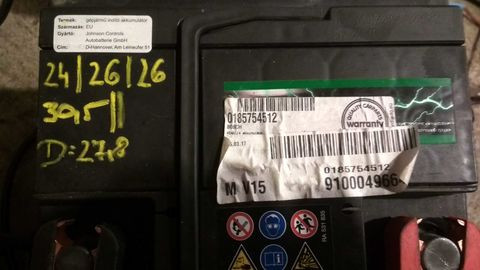

Ez a Gigavatt 44 Ah-s akku már rég járt nálam, nem is jegyzeteltem végig, de nagyjából emlékszem.
24 Ah lett először, ( tán 130A indítót tudott) aztán 26 Ah lett kétszer. Utána jött a Globálos izzós módszer, ott 30,5 Ah lett kétszer. ( itt olyan 160A indító áramot tudott)Deszulfátor után 27,8 Ah, majd a töltés-.merítések után sem lett jobb 24 Ah-nál és az indító árama sem nőtt 160A-nál többre.

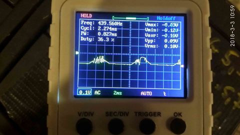

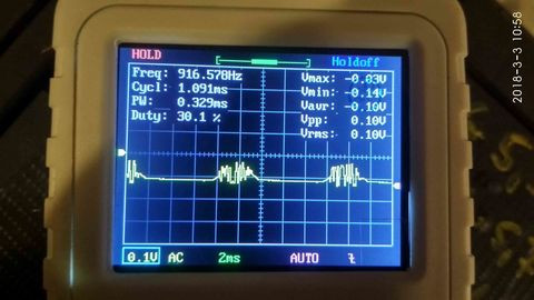

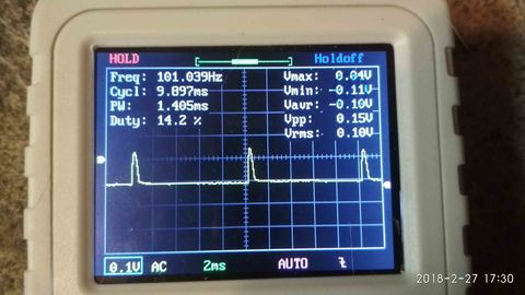

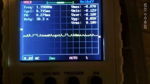

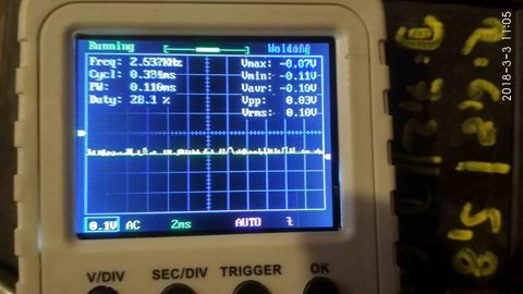

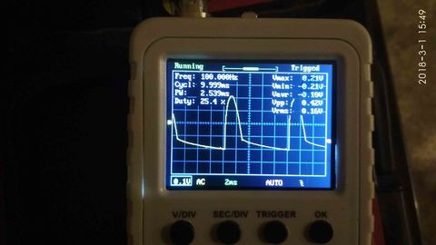

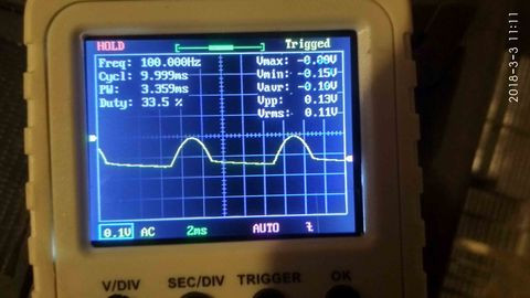

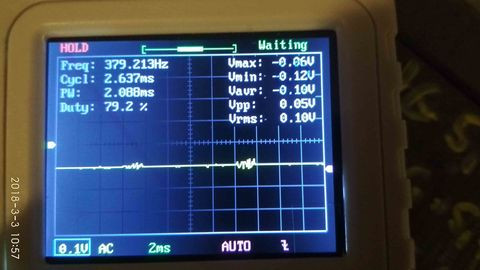

A savszinteket ( általában) ellenőrizve a pozitív sarunál lévőben fogy a legtöbb víz, a mellette lévőben és a negatív sarunál lévőben kevesebb, a többiben elhanyagolható.Kíváncsiságképp kínai oszcilloszkóppal néztem a töltők milyen frekvencián és „tüskékkel” töltenek.

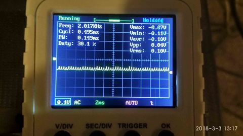

Deszulfáror. kb 0,5A ; 2A; 4A; 5A

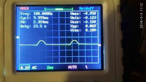

Global 2A; 10A

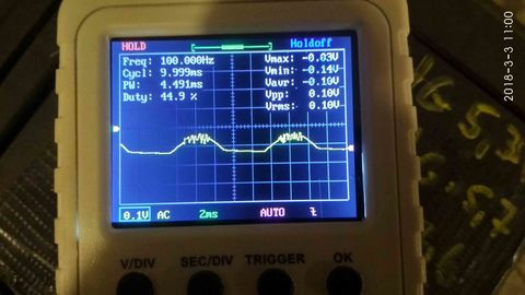

Reszursz-1 2A; 4A

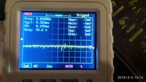

Optimate6

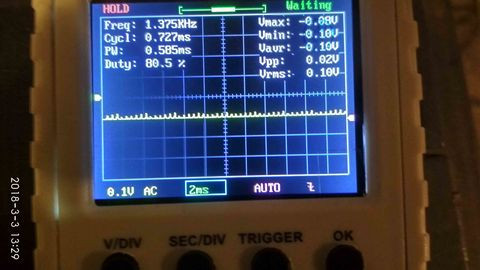

Akkukraft ( érzékenységet lejjebb kellett állítani, hogy ne csak egy egyenes vonal legyen)
AutoXS
Ultimate speed
Yaso csepptöltő
