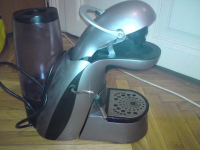

Kedves kávésok!
Végül vettem egy új gépet, ezért eladó jelképes összegért a Dimarson DM-875. Az alábbi képen látható, két éves, jó állapotban, leszámítva a dugulás-problémát amit fenti fórumozó szerint 4,000Ft-ért lehet javítani. Papírjai megvannak, de már nincs garancia rá.
Érdeklődőket priviben várok, vagy itt:http://haztartasigep.teszvesz.hu/konyhai_eszkoz/tea_es_kavefozo/dimarson_dm_875_kavefozo_1650318824.html
