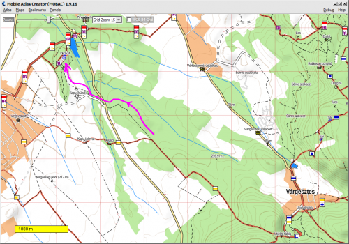

Sikerült megoldanom az előzőekben vázolt problémát. Ami félrevitt korábbi próbálkozásaim alkalmával, az a következő hsz volt: [link], és a glas kommentelő által készített xml fájl, amit linkel: [custom.xml]. 2011-es az a megoldás, az aktuális Mobac-kal (1.9.15) nem működik, hibaüzenettel indít a program. Viszont a Mobac következő [leírását] és glas megoldását összegyúrva sikerült!
Elvileg az [itt leírt módon], a Locusból is lehetne puskázni, azonban nálam a Locus Map Tweaker-rel így kinyert providers.xml csak a pluszban "kinyitott" térképforrásokat tartalmazza, a turistautakat nem.
Az általam készített xml tehát így néz ki:
<?xml version="1.0" encoding="UTF-8"?>
<customMapSource>
<name>Turistautak - domborzattal</name>
<minZoom>8</minZoom>
<maxZoom>20</maxZoom>
<tileType>png</tileType>
<url>http://terkep.turistautak.hu/tiles/turistautak-domborzattal/{$z}/{$x}/{$y}.png</url>
<tileUpdate>None</tileUpdate>
<backgroundColor>#000000</backgroundColor>
<ignoreErrors>false</ignoreErrors>
<serverParts></serverParts>
</customMapSource>[Innen] lehet puskázni, hogy az elérési útvonalban a /tiles/ utáni részt mire lehet még kicserélni. (Bár a többinek önmagában sok értelme nincs, max a domborzati árnyékolás nélküli verziónak.)
Amit tehát tenni kell: Mobac letölt, kicsomagol, mapsources mappába xml fájlokat tetszőleges néven bemásol. Mobac indít, atlasz formátum RMaps SQLite. Bal oldali legördülő listából kiválasztható kell hogy legyen az xml fájlokban megadott néven az összes egyedi térképforrás. A többi lépés már a Mobacról szól, nem is részletezném, ebben a topikban is és a Mobac súgójában is le van írva. A letöltött térképet utólag további nagyítási szintekkel vagy újabb területekkel lehet bővíteni, jóval kényelmesebben mint a Locusban. Sok sikert mindenkinek!

Mobacot szeretnék használni Locushoz, mert jóval kényelmesebben lehet kezelni a térképeket szgépen mint a mobil képernyőjén. A Mobacban nem lehet kiválasztani a turistautak.hu-t, csak a turaterkep.hostcity.hu-ról tud dolgozni. A kettő viszonyáról annyit tudtam eddig, hogy a turaterkep ritkán és össze-vissza frissül, viszont most úgy látom uazok a térképek jelennek meg a két oldalon, és vhol mintha olvastam is volna, hogy naponta frissül a turaterkep. Kár, hogy "hivatalos" infó nincs ezekről, csak itt-ott fórumon lehet rábukkanni, ha egyáltalán. A turistautak mobacba felvétele szerepelt kérésként évekkel ezelőtt a program fórumán, de elvetették, a nem megfelelő csempeméret miatt.
Szó mi szó, most úgy tűnik, hogy friss a térkép, viszont a max nagyítási szint 15-ös, ami kevés. Legalább a 16-os kellene, de néha a 17-es sem árt. Erre tud megoldást vki? Custom map lista hozzáadását találtam vhol fórumon, de nem működik, gyanítom a Mobac újabb verziója miatt. Mivel a program nyílt, így van lehetőség bővítésre, ehhez egy kis kiegészítő tool a MapEvaluator, viszont ennek nem esnék neki, ha van egyszerűbb megoldás is...

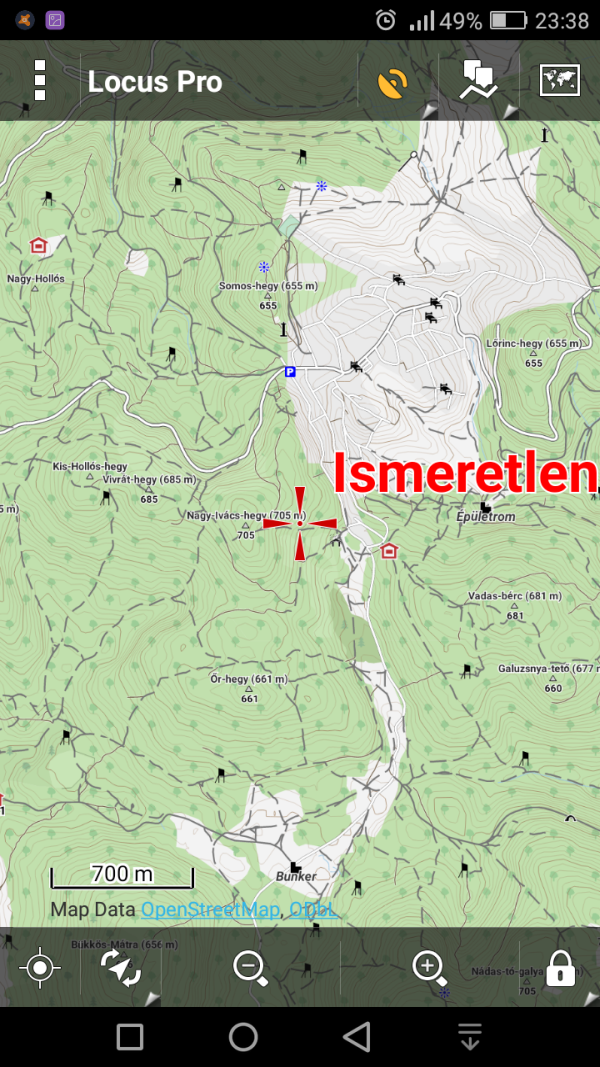

Helyenként nem alakítja át a (B+)-t a szimbólumra. Igen ezt én is tapasztaltam, de még mindig nem tudom, hogy lehetne megoldani.
zoom szintek: bal felső sarokban a Locus felirat böksz és kiválasztod a map-t.
Hasonló szöveg jelenik meg: 18 | 100%. Én úgy gondolom, hogy a 18 lesz a zoom szint -
KGabor101
Köszönöm szépen.
Nagyon piszkálta a fantáziámat a dolog, ezért időközben megcsináltam magamnak is a szimbólumokat, kiegészítve a *Q.png és *U.png fájlokkal.
Belinkelem, hátha valakinek a segítségére lesz.
LinkViszont a megjelenítés valahogy nem az igazi, a zoom szintekkel még játszanom kell.
Sok helyen látok olyat, hogy a (B+) és hasonló szöveg megjelenik az úton, de a megfelelő szimbólum nem.
A szimbólum természetesen bent van a megfelelő mappában és más helyeken meg is jeleníti.
Ahogy az előttem lévő hozzászólás gif-jein is látszik.
Erre van ötlete valakinek?Valamint tud valaki olyanról, hogy a Locus kiírja melyik zoom szinten vagyok éppen?
Hasznos lenne a beállításhoz. -
