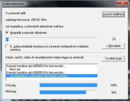

(#35) atom87
atom87
szert tettem egy, a cikkben található mini vevőre. BlazeDTV-t tettem fel mellé, valamint a fórumban ajánlott 64bites drivert.
Keresés előtt beállítottam a magyar sugárzásnak megfelelő vételi opciókat (kódolás, védelem, stb..).
Csatornakeresés közben talál is jelet, de mégsem sikerül megfogni a csatornát:
Kevés a minőség? Kb mi az a százalékos érték, amitől "elkapja"?
[ Szerkesztve ]

(#36) azbest válasza atom87 (#35) üzenetére
azbest
Ugye a MindigTv / DVB-T adás vételét próbálod vele? A kábeltévés dvb-c vételre nem alkalmas ez a tuner. Úgy látom a frekvenciatáblázatban, hogy a mindigtv sehol sem használ 490MHz-es frekvenciát.
A blaze program elég gyatra minőségű, helyette a Splash Lite vagy akár VLC vagy SmartDVB progikat ajánlom. Vagy akár a windows beépített media centerét (ha van rajta).
[ Szerkesztve ]
(#37) atom87 válasza azbest (#36) üzenetére
atom87
Természetesen a MindigTV-t próbálgatom...
Nagykanizsát próbálom, itt van nem messze, 498MHz-en adnak.
Nem tudom mit találhat 490MHz-nél.. Talán Horvát DVB-T adás?? kb 1,5km a határ.... Meg is van, őket fogom.
Splash lite nem veszi észre, SmartDVB látja, de az eszköz kiválasztása után nem tudja azt inicializálni...
[ Szerkesztve ]

(#38) azbest válasza atom87 (#37) üzenetére
azbest
Akkor lehet, hogy az antenna kevés a magyar adáshoz. A jel erősségét azt hiszem nem tudja mérni a tuner (kamu értéket jeleznek a programok), a minőség mutatja, hogy sikerült e teljes mértékben visszaállítani az eredeti tartalmat a jelből, ott illik 100% közelében lennie. Az a horvát adás hasonló paraméterekkel működik, mint a magyar, elvileg azt is vennie kéne ha elég erős (ott mpeg2 az az adás).
Ha a tuner kezelésével van gondja, akkor két dolgot ellenőrizz:
- megfelelően van-e csatlakoztatva az usb-re, van hogy néha kontaktos az usb és olyankor a win írja bedugáskor hogy "az eszköz magasabb sebességre is képes...". Ez gondot okozthat.
- esetleg másik drivert próbálj vele, hátha a tied más változat. A hozzá kapott ha alá van írva, akkor azzal illik jól mennie.
[ Szerkesztve ]
