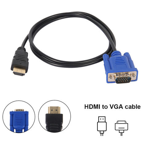

Ez teljes kapufa, nem csoda, ha nem működik. Egy szabványos hdmi kimeneten sincsen analóg jel. A dvi-i és dvi-a csatlakozón van analóg jel.
Régebben (10+ éve) volt valami eszköz, ami hdmi alakú csatlakozón, de más üzemmódban képes volt vga jelet kiadni. Kizárólag azzal a készülékkel működhet ilyen kábel. De az is csak akkor, ha úgy van bekötve, ahogy az megkövetelte. Ez semmiképpen sem szabványos és nem működik normál készülékekkel. Amúgy lehet, hogy simán átverés és csak feltették a két csatlakozót egy kábelre, de semmire sem jó.
Gyakran oda is írják, hogy "nem minden készülékkel működik" vagy hogy "nem tartalmaz dekódert, csak külön dekóderrel együtt működik". Gyakorlatilag ilyen meg nincs, szóval a nem minden készülékkel azt jelenti, hogy semmivel sem működik
Viszont mivel nem kell nagy hely egy átalakító áramkörnek, így hasonló méretben akár készülhet igazi is, de általában azoknak nagyobb méretű burkolatuk van a hdmi csatlakozónál. De egyébként is biztonságosabb olyat használni, aminek van tápbemenete is, mert nem minden készülék képes árammal ellátni egy aktív átalakítót és rosszabb esetben kijöhet a füst. Ma már az igazi átalakító dongle-k is egészen olcsók.
