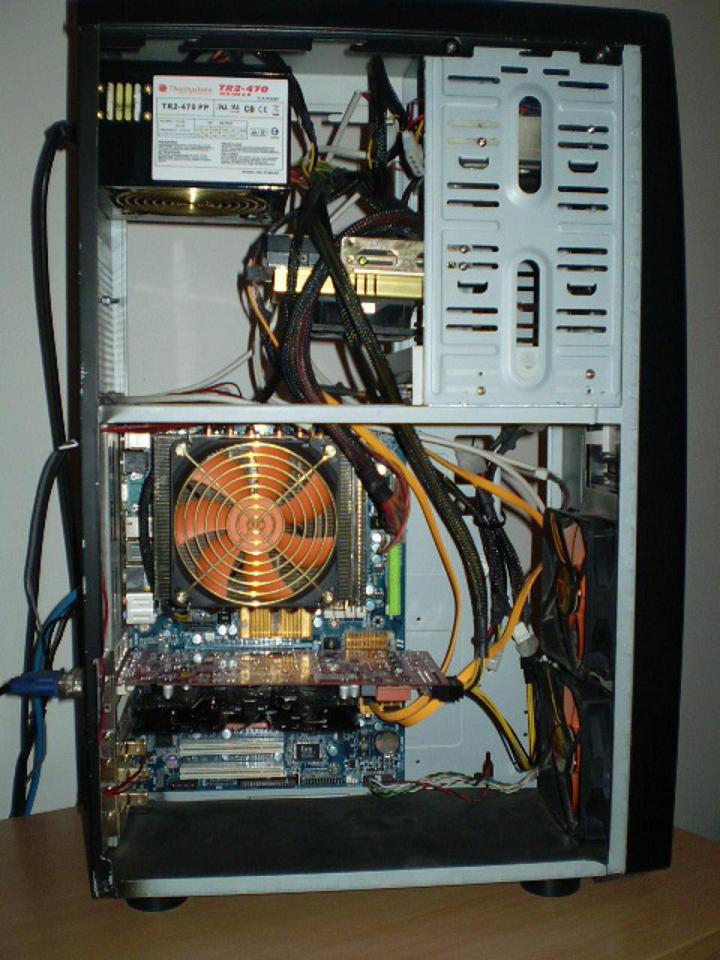

Riva tunerrel 70%-os ventivel IDLE 56 és 51 °C, még egy MX2 pasztázáson gondolkozom, szted az ér még valamit? vagy ennél hűvösebb már úgysem lesz?

Szerintem érdemes lenne a ház szellőztetésébe fektedned inkább az energiádat. Nekem levett oldallappal rosszabb hőmérsékleti értékeim vannak, mintha zárt lenne.
szombatitomi
Köszi. Nekem is volt már levéve, de 1-2°C a javulás, és véleményem szerint emiatt nem éri meg levenni.

Egyébként a procira most raktunk össze breinerrel egy hűtőt, ami 15 fokkal hűvösebben tartja a procit a gyári hűtőnél.

Igen, én is kb. 2 hetente szedem szét a gépet, hogy próbáljak javítani a légáramláson, több-kevesebb sikerrel. ( Ezt az is mutatja, hogy már más a venti-konfiguráció mint a képen

Jó kis írás, de ebből is látszik, ami másnak segítség, az megint másnak rossz megoldás.
Pl. nálam a 8800GT AC S1 passzívan viszi a karit. A hátsó 8cm-es ventillátor a ház oldalán lévő szellőző nyílásokon át szívja a levegőt be, pont ott ahol az S1 lamellái vannak. Ha az oldalát leveszem a háznak, akkor megszűnik az ottani légáram, így a kártya az idle 46 fokról elkezd emelkedni akár 65-ig is!
Tehát az oldallap eltávolítása nem mindenkinél előny.

Szerintem minden ház másképp viselkedik. Venti elhelyezés,venti teljesitmény,venti darabszám függvényében.Csináltam a havernak egy kuckót ha leveszed az oldalát melegszik,az én tornyom/egyszerű codegen/ viszont levett oldallal produkál sokkaljobb hőfokokat.A cikk jó példa rá hogy egy kis gondolkozással,venti áthelyezéssel mennyire tudunk javitani a gépünk szellőzésén.Én jó magam sokszor unalmamban is ki szoktam próbálni ilyen dolgokat,és mivel 3 db 12 cm-es ventimet kézzel lehet szabályozni születtek már meglepő dolgok.Ilyen rohamokat új alkatrész behelyezése után szoktam kapni és bizony sok esetben sokat segitettek ezek az apró dolgok.Tehát elvtársak kisérletezzünk bátran,grat az iráshoz

stol: az első két kép kicsit régebbi, már hátul egy 1600rpm 12-es venti van. a lamellákat majd kompresszorral kifújatom ( képen is látszik hogy koszos ) előle befelé fúj, de a 3.5ös tartók elfordítottak, így hátra már alig megy levegő. most oldalról a 8 centis befelé fúj, hátul a 12-es ki. terveztem már hogy a plexire tennék kettő 12 centist, ami magas fordulatszámon dolgozat, és szívná kifelé, akkor viszont az első panelre kellene befelé egy 12-es, ami közvetlen átviszi a légáramot.
Vasinger!: Csak komolyabb játéknál forog 100%-on, és igen, olyankor porszívó hangja van.
de az nem a motor hangja, hanem ahogy a levegő áramlik a kártyán belül. Hátul egy 8 centis winyóhűtő volt, a képen, ami 4000rpm-el dolgozik.Xirtam: Az első sorból kiderül hogy nem lesz gányolás.
Mint leírtam, ha egy embernek hasznos, már megérte.D1Rect: Köszi, kompresszor lesz!
És köszönöm mindenkinek aki olvasta!

Esetleg érdemes kicsapatni a koszt a VGA-ból, vagy kompresszorral, vagy dobozos sűrített levegővel. Utóbbi ~1400 Ft de ha ésszel használod sokáig kitart.

100%-on forog a ventije a VGA-dnak? Nincs 1500W-os porszívó hangja???
És hátul 2000 RPM-es 12-es venti van? Az sem rossz.
stol
Hátulra be kellene rakni egy 12cm-es ventit, ami 2000rpm körül dolgozik.
A ház oldalát nem célszerű levenni, mert más alkatrészek hűtése is romlik.
A lamellákat gyakran kell takarítani, mert nagyon be tud rakódni porral.
Hátul és oldalt kifelé húzzanak a ventillátorok, elől viszont befelé fújjon, ekkor kialakul az un. kéményhatás és előröl kapja a nyakába a hideget a vga, hátul meg kifelé fog menni.
Hangosságon ne filozofálj, mert a vga gyári hűtője se halk.
A hát ház hutljáról a rácsot vágd ki egy oldalcsípővel és tegyél egy krómrácsot, ettől nő a légszállítás.Lehet érdemes lenne a házat megbarkácsolni és a vga-val egy vonalban betolni 2db 8cm-es ventit.

Rivatunert próbáltad már? Azzal egész jól lehet finomhangolni a vga hűtését és beállíthatod, hogy automatikusan váltson ha 3D-s alkalmazást indítasz. -
szombatitomi
Nem, a ventiket hozzá kaptam.
A képen némiképp máshogy van, de leírom hogy volt gyárilag:
A gép elejében, a rács mögött van egy 12 centis venti, átlátszó, de nincs benne led.
Hátul van egy 12 centis, az is átlátszó, az kék ledes.
Oldalt van egy 8 centis átlátszó, kék ledes.Amúgy élőben máshogy néz ki a ház, mint képen. Én is mikor bementem a boltba, (ezt kereskedésben vettem, mert webáruházban nem volt ilyen) ez tetszett a legjobban. Egyébként akkor 15ezer volt, és azután eltűnt a magyar piacról, de most - kicsit drágábban - újra elérhető.
