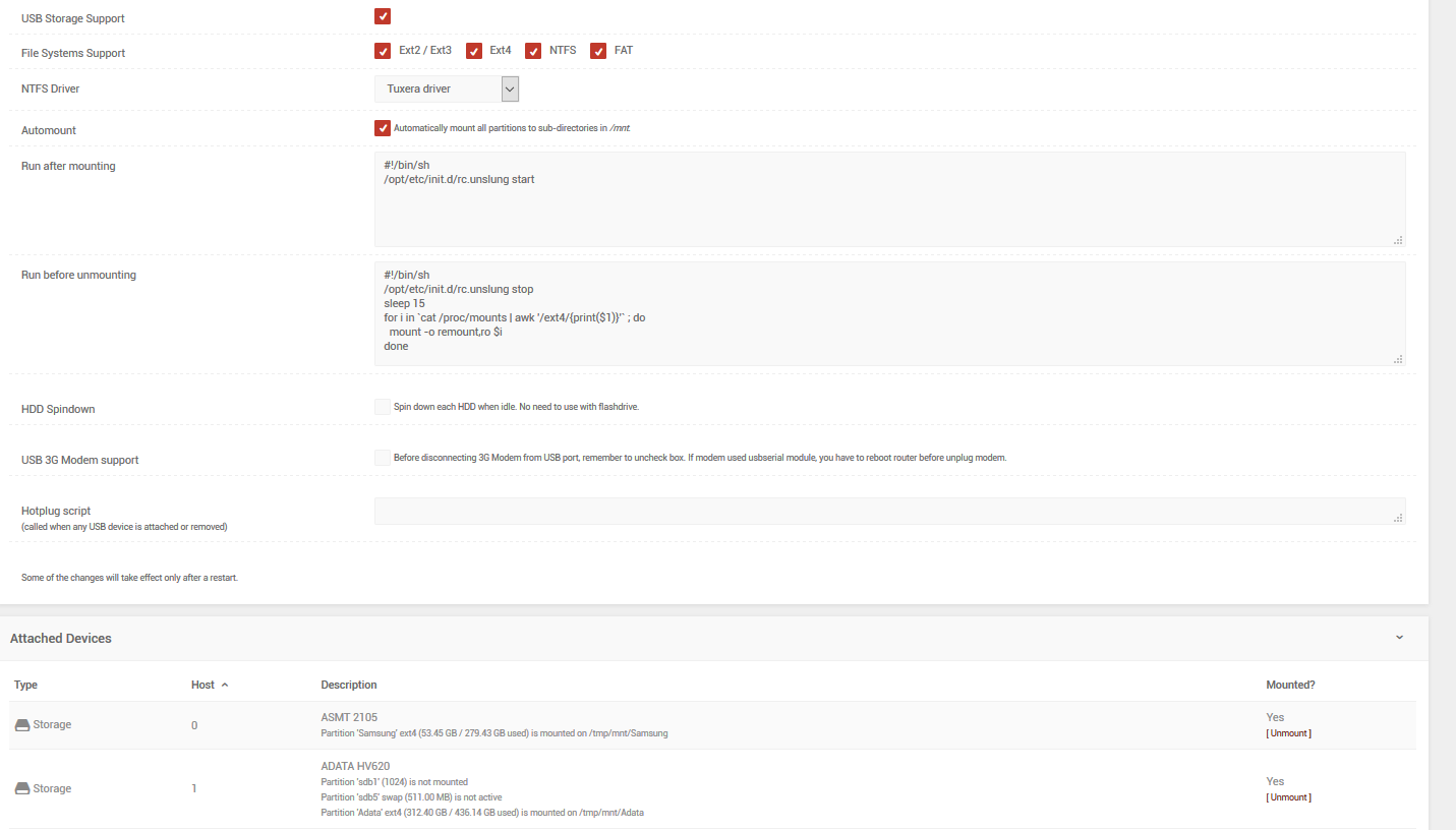

tibcsi0407
Gubek-Einste #2492 üzenetére
Szerintem is más lehet a gond. Inkább a DLNA, vagy a torrent öli meg. Visszaálltam Transmissionre, mert újraindítás után nem mennek az Entware dolgok. Még rá kell itt jönni ezekre a dolgokra. Kicsit más, mint a Padavan volt.
Most kikapcsoltam a DLNA-t és a Transmissiont, figyelem így is a stabilitást.
Utána egyesével bekapcsolom őket és megnézem SSH-n mit mutat a TOP.lehella
Igen, szerintem Neked segíthet az init script. Nekem menetközben száll el a Samba.

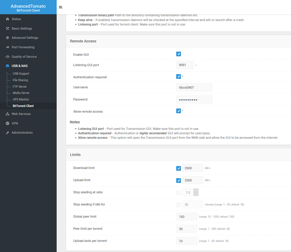

tibcsi0407

tibcsi0407
Na, megjött a router.
Felraktam a HGG-t rá első körben, de vagy 3x összeszarta magát és nem akart visszacsatlakozni a WAN-ra. Egyszerűen esze ágában sem volt.
Ott meguntam az egészet és felraktam rá egy Tomatot, majd konfigolás után egy Advanced Tomato-t (ugyanaz, csak kicsit modernebb GUI)
Eddig nagyon tetszik a router, remélem jobban bírja majd a gyűrődést, mint az N65U. Bár ennek elvileg nincsenek olyan gyermekbetegségei. -
