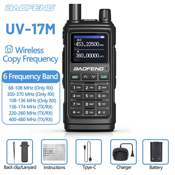

Intruder2k5 #4398 üzenetére
Surecom SW-33PLUS
tesztpróba, kínai antennákkal. Ehhez most a Baofeng UV-17M-et használtam, ugyancsak jól feltöltött akkuval.Retevis 771 VHF UHF Dual Band antenna
144MHz: 1.89
430MHz: 2.10
446MHz: 1.91Itt az első mérésnél rögtön meglepett, hogy 1.89 lett az eredmény, miközben tegnap 140MHz-en 2.54-et mértem. Gyorsan tehát mértem most is egyet 140MHz-en, és egy tized híján sikerült is reprodukálni a tegnapi eredményt, többször is, szóval nem a kütyü tévedett ekkorát, hanem tényleg ilyen eltérést mutat 140 és 144MHz-en az antenna.
Gyári Baofeng UV-5R antenna, ez a kicsit merevebb fajta, 16.3cm hosszú
144MHz: 3.05
430MHz: 3.05
446MHz: 3.07Milyen stabil a kicsike.
Nagoya NA-771 klón, általam levágva NA-701 méretűre.
144MHz: 3.80
430MHz: 3.84
446MHz: 3.77Nem is rontott rajta olyan sokat a vágás.
Nagoya NA-701 (eredeti vagy klón) Linkem már nincs hozzá, a régi halott, anno még eBay-en rendeltem egy németországi forgalmazó cégtől.
144MHz: 1.82
430MHz: 2.22
446MHz: 2.30Nem is olyan rossz értékek, legalább kicsit megnyugtatom magam, hogy talán eredeti, ha már nem volt olcsó.
Bár mostanában nem használom már, csak áll a fiókban.
Egy random AM-771 antenna, állítólag repsávra hangolt, a hossza 47cm
144MHz: 1.71
430MHz: 2.42
446MHz: 2.25De mivel ez elvileg repsávos, mértem egyet a legalsó frekin is, amin a Baofeng adásra képes, és a legközelebb van a repsávhoz. Ez ugye a 136MHz, ott 1.95 lett a WSWR. Noname létére egész jók a számok, a mérete is termetes, lehet érdemes lenne kipróbálni mit tud élesben.
144MHz: 4.09
430MHz: 19.9
446MHz: 19.9Hát, egy kétsávos antennától ezek a 19.9-es értékek elég gyászosak lennének, de mivel ezt egy csak repsávos antennának vettem, így ezt is megmértem 136MHz-en, és a meglepő, 1.42 értéket hozta. Mondjuk írták is, hogy 108-136MHz között a WSWR értéke 1.5 alatt van, de nem gondoltam volna, hogy ez igaz is, pedig úgy néz ki, hogy akár igaz is lehet.

Anaconda #4404 üzenetére
Nem tudom mit értesz az alatt, hogy hasonlít? Külsőre gondoltad?
Nekem a black változat van, és nagyrészt elégedett vagyok vele. A repsáv része amiben itt is csalódni kellett, akárcsak az M5-R esetében, de hát ez van, tudomásul kell venni, hogy ennyi pénzért ez nem lesz jobb, az AM demoduláció probléma sajnos ebben is megvan. Viszont minden más tekintetben jó, UHF-en és VHF-en is jó hangja van, szerintem kellően érzékeny, és nem tapasztaltam vele zajzár nyitogatási problémát se. Engem a mérete sem zavar, sőt kimondottan tetszik, hogy van fogása, nem ilyen miniatűr "bizbasz" az egész. Viszont pont a méretőből adódóan elég bika az akkuja is, így jóval tovább is bírja, mint a Yaesu-k, és most már azt is tudjuk, hogy az RF teljesítménye is nagyon jó. Programozásra én a T6UV Series EN CPS progit találtam, azzal elégedett voltam, már nem rémlik, hogy a CHIRP-el egyáltalán próbáltam-e összehozni. Összességében a kertbe kihordani biztosan jó lesz, hogy ne unatkozzak majd munka közben, elvégre főleg azért vettem, mert a Yaesu-t oda sajnálom.
Anaconda
Intruder2k5 #4403 üzenetére
Ez az UV17 hasonlít az UV21 pro v2-m höz, az lehet?
Nekem az a tapasztalatom vele, hogy a Baofeng hivatalos honlapján nem találtam a típust. Chirppel programozni nem lehet csak az uv17-et kiválasztva. Az egész olyan Baofengre nem.jellemző dolgokat tartalmaz, nagy, ormótlan, a töltőjébe nem szépen csúszik bele, a doboza teljesen más mint az uv5-rnek. Szerintem ez az uv21pro v2 egy koppintás lehet. Ja igen, viszont a kimenője kb ugyan ez, én is meglepődtem rajta.
Neked mik a tapasztalataid az uv17-el? -
