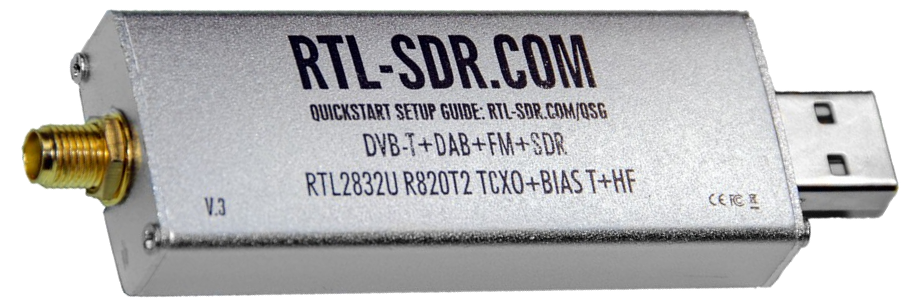

Nálam 2 ilyen ketyeg 7/24 -ben: [RTL-SDR v3 RTL2832U DVB-T Tuner] nagyon bevált. elismerem drágább mint a többi de messze jobb mint a többi vacak... sokan hamisítják érdemes a gyártótól venni (van alis shopja is..)
fatpingvin
BalanceR #3626 üzenetére
az ADS-B vétel máris indokolja a komolyabb modellt.
a p*csába hogy ebbe mindig belefutunk, mostmár tényleg adós vagyok azzal a nyomorult összehasonlítással
lényegalényeg: gigahertz feletti tartományban már igen határozott különbségek vannak, és vastagon a rtl-sdr blogos modell javára.arról nem beszélve hogy ha megunod arra mindig találni vevőt.

"érdemes a RTL-SDR kicsit drágább stickjét venni."
Igen, szerintem is ár/érték arányban jobban megéri az rtl-blogos változat legalább.
fatpingvin
BalanceR #3623 üzenetére
tudom hogy könnyebb más izéjével verni a csalánt, de hacsak nem vagy tényleg otthon a RF elektrotechnikában akkor érdemes a RTL-SDR kicsit drágább stickjét venni. igen, többe kerül viszont főleg magasabb frekvenciákon elég látványos a különbség a tényleg univerzális célhardver és a bilikék DVB-T vevők között.
amúgy meg ja, ez is megdrágult rendesen.

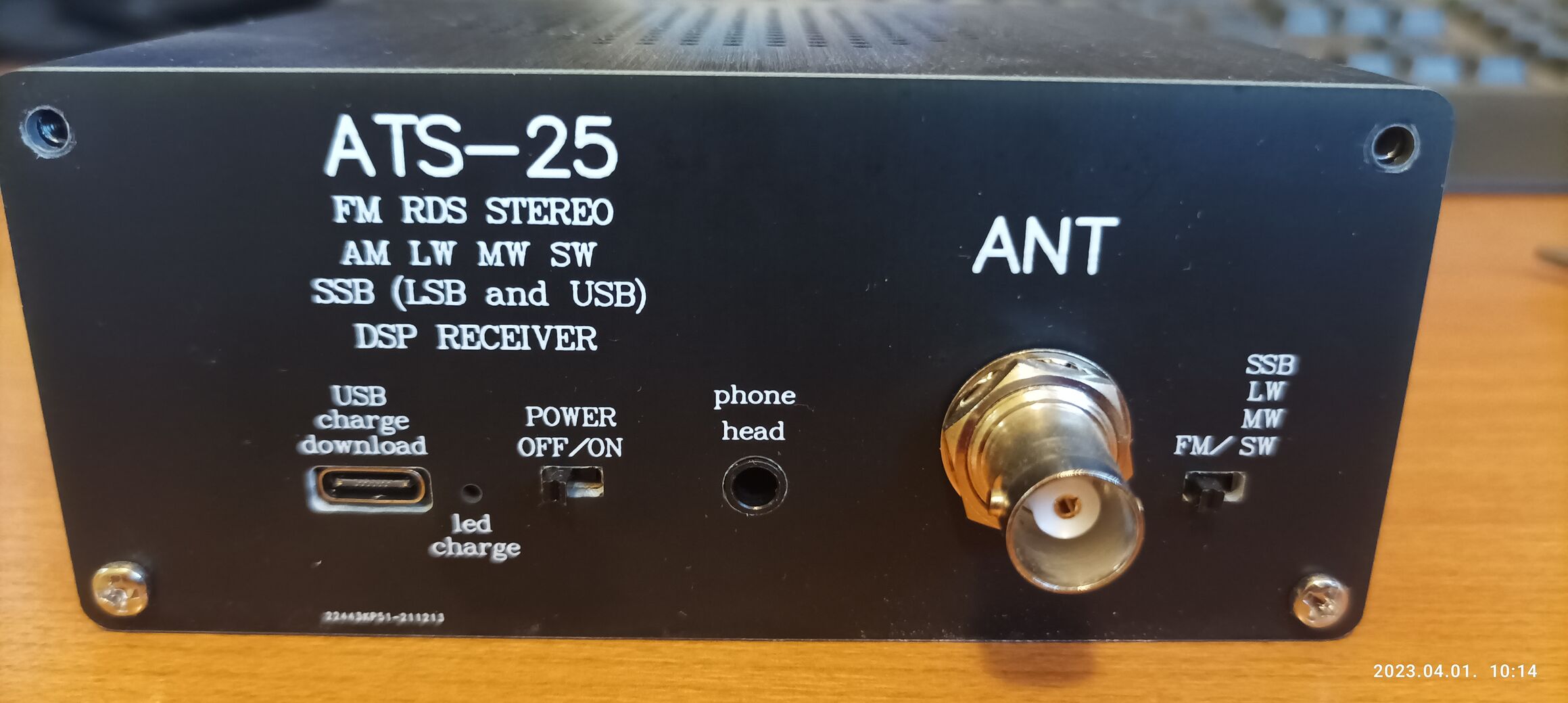

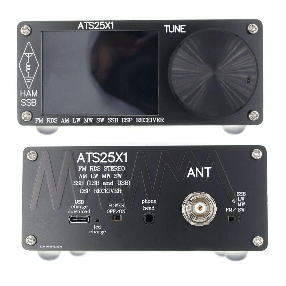

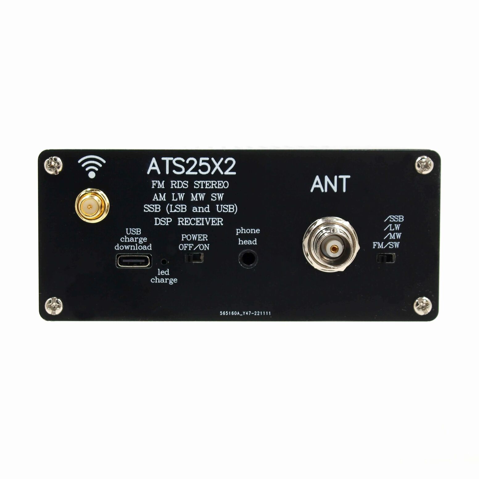

doberman #3602 üzenetére
Ezekből adódóan:
ATS25 -alap hw verzió
ATS25X1 - akkumulátor töltés áramkör és kijelző fényerő mod
ATS25X2 - wifi mod (ki lett vezetve a wifi antenna)
következő upgrade (ATS25...?) automatikus AM/FM átkapcsolás...kb ennyit tudtam kideríteni.
ja az "okos" firm-et a harduino.ru oldalon lehet beszerezni... 8,5 juro...paypal. -
doberman
Hauptmann #3601 üzenetére
Sajnos konkrétumokat nem tudok, Antonino Russo (fejlesztő) az alábbiakat írta nekem:
1- akkumulátor ellenőrzés - feszültség - töltöttségi százalék - töltöttségi állapot;
2- kijelző fényerejének szabályozása;
3- automatikus váltás FM antenna és AM antenna között;
4- Dekóder CW-hez - RTTY (ez a módosítás a jövőbeli V 4.15 Air verzióra vonatkozik... még nem adták ki... de hamarosan megjelenik...). Az ATS25x1 - x2 - Max változatok csak az első két módosítást tartalmazzák, ezért az utolsó két módosításra is szükség van.
utána olvastam -nem egy ördöngős dolgokról van szó, átlagos amatőr el tudja végezni a mod-ot. van itt egy két kép:
[kép]
[kép]
[kép]
[kép]az utolsó képen a saját szerkentyűm van, látható hogy az esp32 -n ott van az antenna kivezetés tehát egy wifi antenna kivitelezése 1xű, de a többi is inkább "apró munka"...
