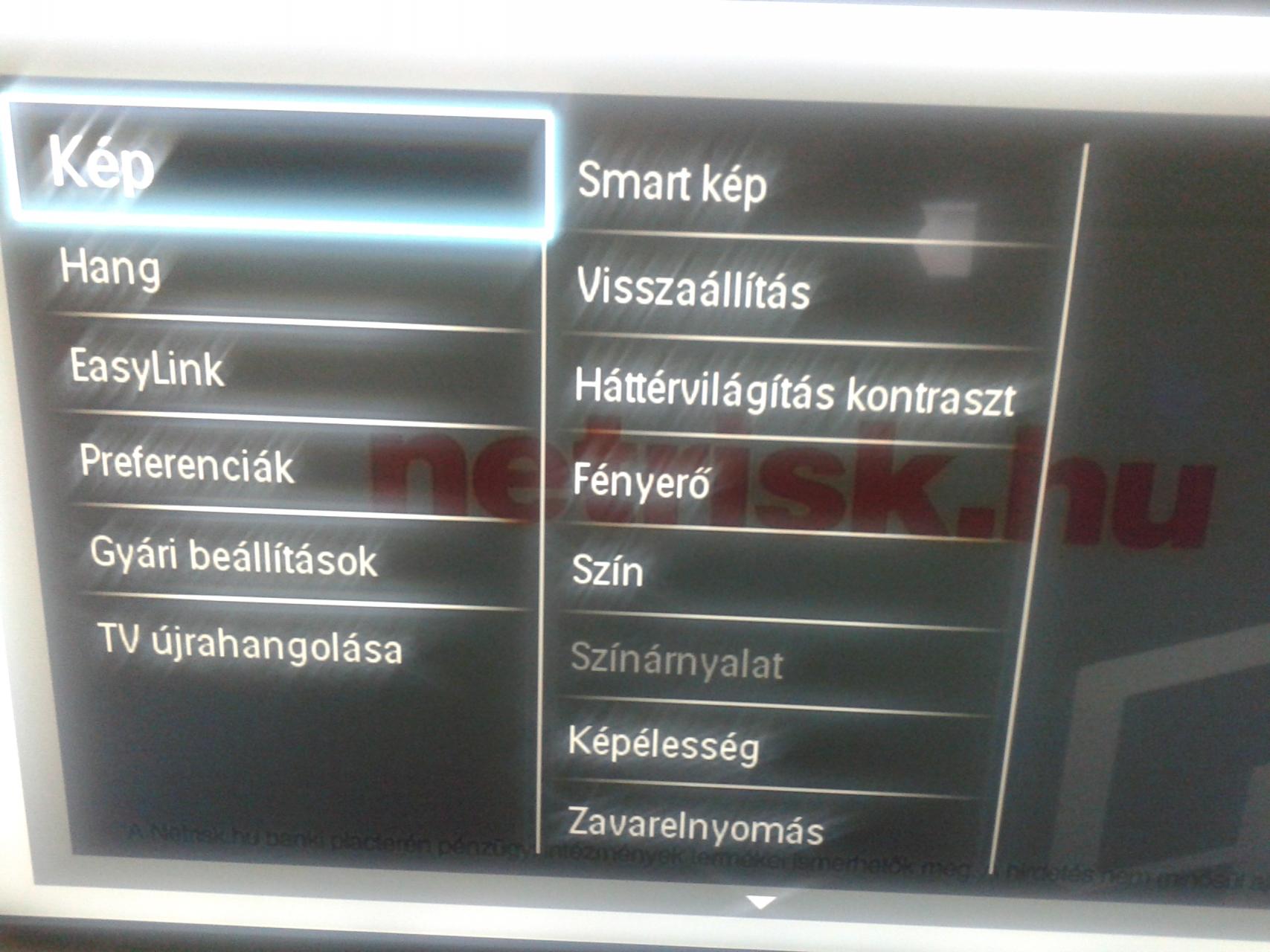

kelo22
eszakas #6170 üzenetére
Oooh, hát nekem nem pont ilyen a menüm, de a kérdésedre válaszolva: csak a gyári beállításokat zongorázta végig a mester. Én naivan csodát vártam tőle, hogy majd előhoz valami rejtett beállításokat, de semmi. Csak az alap gyári beállításokat nézte. Egyedül csak egy kódot írt be, amivel kijött egy csomó infó a tv-ről, köztük olyan is hogy error codes:00000. Gondolom ebből állapította meg hogy nincs baja a tv-nek, de ezért felesleges volt utaznia 100 km-t.
eszakas
Irtad feljebb hogy kint volt a Philips szerviz, ők ugye nem az automata beállításokkal állították be a tv-t?
Ebben a menűben a Smart képnél állított ugy?

kelo22
...egyébként próbálkoztam már .mkv, .avi kiterjesztésű jó minőségű filmekkel is, de az sem volt az igazi. Ezért nem is tudom hogy a hol keressem a hibát. Gondolkoztam szolgáltató váltáson, de mivel 5 tv van a lakásban, és ha jól tudom havidíjat számolnak fel a set top boxokért, illetve a Cam modulért ezért az 5 tv-nél az már sok lenne. Van esetleg valakinek ezzel kapcsoltban tapasztalata, hogy pontosan hogyan is működik?
kelo22
Monya78 #6141 üzenetére
Köszi Monya78!
Egész szép képet sikerült csinálnom a Te beállításaiddal. Viszont még mindig nem éles a kép. Lehet hogy túl sokat várok a tv-mtől, de egy 200e Ft-os készülékről van szó, úgy gondolom hogy ha Full HDnek adják el, akkor azt tudnia is kellene. Valahogy hiányzik az a dinamikus mozgás, és éles kép amit már egy 3-4 évvel ezelőtti Philips tv-nél is láttam, és egy 2012-es Samsung is tudta. Egyébk -
Monya78
Kép beállítás hogy néz ki nálad?
Én ezt használom a 7xx8-as Philips-en

kelo22
... volt hogy szebb lett a kép, de "tű éles" képet nem sikerült állítanom. Ezt egyébként elismerte a szervizes is, de mivel nem a tv a hibás(szerinte) innentől kezdve nem mozgatta a dolog.
kelo22
Köszi a választ! Jelminőség: 100 jelerősség: 74-80 között, ez nem tudom mennyire befolyásolja a minőséget.
Coax kábel egy 75 ohm-os, de elég régi, kb. 7-8 éve lett bekötve. Én is elsősorban ezért kerestem fel a kábelszolgáltatóm, hogy valamit javítsanak, de mivel youtube-ozás közben is ugyan ez a helyzet, ezért fordultam inkább a philips szervízhez. Végig zongoráztam már a beállításokat, volt hogy szebb -
