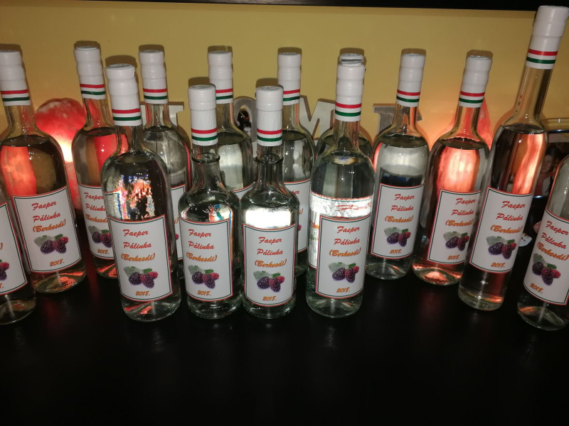

Igen, tobb lett a cefre, mint azt elozetesen vartam. Fater kevergette nekem most nem volt idom ra sajnos. Kellet savazni is, 3,2phra beallitani. 2,8 es 3,2 kozott optimalis egyebkent... A folott elhalnak az erjesztesert felelos bakteriumok es elszaporodnak a gombak. 😉
Kemeny husu gyumolcsnel a daralas, pektinbontas letszukseglet!
Ez a faeper valami mennyei lett a meleg aprilisnak es majusnak koszonhetoen. 😉 -

Bird
Valami isteni lett az idei faeper....Nem lett sok, csak 20l.
Bird
A brutális kajszihiány ellenére alakul az év 10 liter faeper személyében.
És sikerült a Balaton felvidékről augusztus közepi teljesítéssel 400kg irsai olivér szőlőt is szereznem. Idén is lesz karácsony, majd jövök a képekkel és az élménybeszámolóval.....
